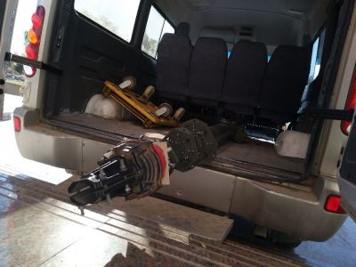

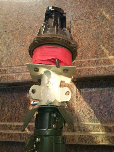

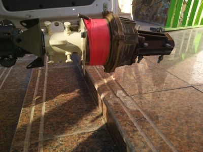

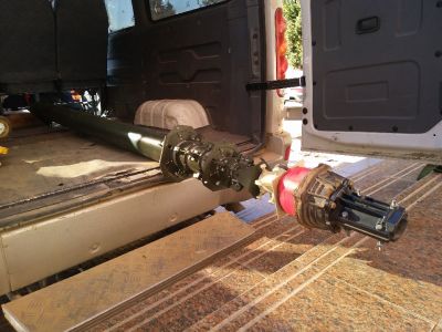

八木旋转器的天线撑杆夹具 [复制链接]
在线BA7CK
76591
只看楼主 倒序阅读 0楼 发表于: 2018-11-05
如果有20人跟帖订购就生产,其实很简单,主要是人工贵。想好在跟帖,跟帖后不建议取消订单。
尺寸分  18米  15米  12米撑杆用。

各种升降杆的杆头形状外径等是一样的吗?各种杆能支持同一套夹具?
离线肥M
8117
只看该作者 4楼 发表于: 2018-11-06
回  3楼(BG5ILE)的帖子
第3楼BG5ILE于2018-11-06 14:52发表的:
紧固螺丝长与短问题

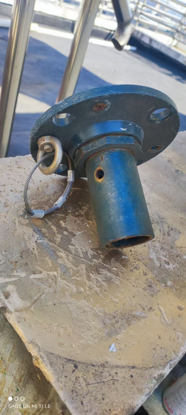

只看该作者 9楼 发表于: 2024-12-31
回 wanily0405 的帖子
wanily0405:才看到这个帖子  (2024-12-31 05:33)
买个丝扣法兰,外加一节外丝直接。几十块就够了
会员号42821,呼号BD4CRN  ex  BD4CR

回 wanily0405 的帖子
wanily0405:谢谢回复  最近在疯狂恶补有关的知识和学习相关的视频 (2025-01-02 09:40)
其实我已经不用这个东西了
因为这个结构完全是靠风绳来固定上面的支座,角度误差很大,而且如果是圆管的升降杆,里面限位是一根大约2*4的铝条来限制左右转动。如果转较大的八木(例如20KG以上),这根铝条转眼就变形或断裂了。六棱管的升降杆应该没这个问题(或者舞台用升降灯的那种方管升降杆)
