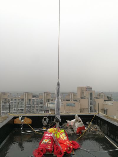

接下来找可根伸缩振子5-6米的试试先,反正是不停折腾,直到找到最合适各方都接受的天线 。现在已经把馈线接下来了,成功了一半了!随时可以换成GP或者LW天线 最后把柯顿天线放到车上,完美!
离线bg5baa
55
只看该作者 21楼 发表于: 2018-10-21
到咸鱼买了一副-7的便携式gp天线,刚好里面有根5.2米长的伸缩振子,做了个连接头,早上把科顿9350原配的振子拆下来,再把伸缩振子接上去,把-7天线一大堆地网接上去但是没展开(这就是楼顶不是自己的限制,没法展开,但是听有个火腿讲他的地网盘在一起居然不影响驻波,我只是测试,就没展开地网,不过原来天线也有五根地网)按天調,振奋啦!刷啦啦!7兆调到1.5以下,14兆调到2以下!迫不及待的在7兆通联,刚喊了一嗓子BG6WNT湖北黄石的友台就回复我了!激动人心啊!不过通联了一个半天,效果好像比原来好不了很多,福建泉州的友台抄我53-54。14兆还没出去,可能传播问题。无线电要发挥折腾精神!哈哈

注意把你的地网稍微绷直一点,适当抬高地网的位置(参见天线手册上GP天线架设的相关原理),可以用比较少的地网,弥补地网不足带来的损耗。GP天线如果长度和地网数量不够效率会很低,而你的发射功率又那么可怜,所以要在提高效率方面多动动脑筋。实在不行,你就把地网铺足120根,用很细的导线都可以,不必用你图上这么粗的电线(多余的线卷在那里也是浪费),GP天线的效率可以提高不少哈。

上图的地网没有展开,那是jpc-7的地网,现在拆了。。加了一根8米左右的地网,从楼上垂下来。不知道是不是这根地网的原因,7兆通联正常了,基本上听得到叫的到。14兆还没有通联很多,但非常感谢BG2TV大连的友台给了我59+的信号报告。
gp天线的底噪也没那么可怕,经常在7以下,平时听不到的模糊的语音出来了,这都是掩盖在高底噪下的弱信号。

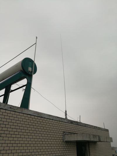

再继续通联测试!把车载短波天线装到11楼楼顶,60米特氟龙镀银馈线,解决城市里天线安装问题,说不定这条路走对了!

现在7兆14兆驻波都在1.2了,9350自动天調能通过滑杆选择天线的长度来实现调节驻波,很好的保持天线效率。下一步的目标是建地网,在有限的空间内(大概1.5*3.0米楼面)提升发射效率,初步设想买建筑铁丝网或者成块铁皮做地网,不知道是否能提高发射效率。

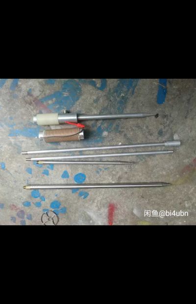

附介绍:9350天线不是采用底部加自动天调的方式。它的黑色基座内装有一个很粗的线圈(位于基座上部),线圈上有一个滑动接触点,通过一根金属杆连接基座底部的伺服电机。电台的发射信号通过金属杆和滑动接触点送到线圈上,进而馈入天线鞭。通过改变电感(线圈)达到天线调谐的目的。可以看出,电感的上方是暴露的天线鞭(包括弹簧在内,总长约1.6米),线圈和金属杆也是天线鞭的一部分(总长约0.6~0.7米)。对于车载来说,天线鞭中部加感相当于延长了天线的“电长度”,能够提高效率。
离线bg5baa
55
只看该作者 30楼 发表于: 2019-01-05
买了不锈钢钢丝网2米X5米,铺在天线底座下面,驻波有了明显的变化,说明地网起作用了。天调继续把驻波调整到1.3以下。感觉效率高很多了,马上 就做了好几个QSO,不知道是不是心理作用。继续测试通联……

只看该作者 34楼 发表于: 2019-01-27
用的是一米见方的一块钢板,中间钻孔,固定了一根半米长的钢管,天线底座就安装在钢管上面。不用的时候把伸缩振子拧下来,在楼下就看不到天线了。刚买了BI7KJB老师的k4gp天线,还不敢安装,担心那个电容帽太显眼召来麻烦,连这个也没的玩了
