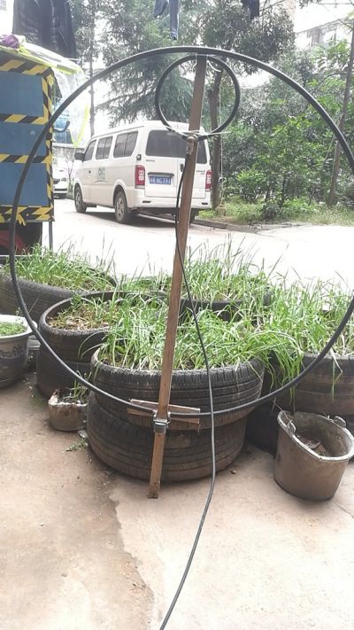

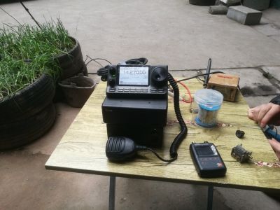

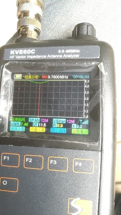

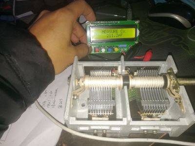

      按论坛的帖子,做了个环天线,大环50-12馈管 周长3.1M,小环(50-9馈管) 取大环1/5 周长60CM,电容拆机 2*210P(用的单连 50W无打火,这是后话)。就这数据,用60C天分 扫(7M-21M)硬是找不到8个以下的驻波,瞎搞了好久,后来把小环馈管用根铜线代替,逐步把周长加到约1米,才把驻波整到1.5以下。
  在制作中,发现 用60C扫  40米到15米频段中任意1个频点,驻波在1.2。改动电容容量只会把这个低驻波频点提前或推后。假如现在通过调节小环使17.500M驻波1.5,改变电容容量可以调到14.275 驻波1.5)有以下几点疑问,望各位老HAM指点
1:驻波是否只跟环大小有关,跟电容无关。
2:电容来调节频点使驻波达到最小(受小环大小影响)。
3:我这种思路和调节方式对不。
4:如果改成军环那种馈电方式,只用大环,用2个电容来匹配(1个串1个并) 是否1个电容来调频率的,1个电容来调驻波的?
    书读的少,文字表达能力不强,希望有大神能看懂。

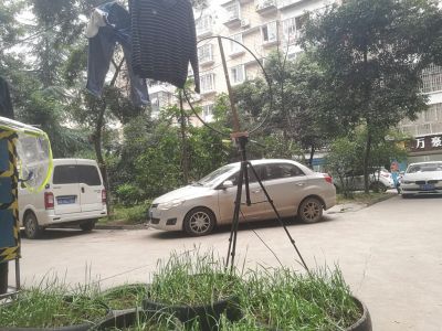

这2张是开始小环取大环1/5周长做的,驻波没有8个以下的。
后面3张,把小环用铜丝扩大到周长约1米,20米波段驻波1.2,50W未发现打火。

还有另外1点,就这种空气电容,要想调到自需要的频点有点考技术,多一点频点过了,少一点又不到位。。看样还得加个减速机构才行

1.、2.问题电容调谐的是频率,小环的大小、形状、位置的不同对驻波都有影响,整个环体也受环境的影响。
4. 的确是一电容调频率另一电容调驻波,但两电容相互制约。
图中的CB2-215电容,两个联是独立的,制作军用环是最方便的。我依何大师的方法用两个37p的电容做的军环不成功,用CB2-215做的可以调驻波到1。
电容的减速可用“小熊猫减速旋钮”。CB2-215的轴直径是8mm的,不能直接装“小熊猫减速旋钮(6mm)”,要做个连接杆,何大师文章中的图片可看到。

小环不能用天分扫,要接到机器上,拧电容,调到声音最大处,然后看驻波

只看该作者 8楼 发表于: 2017-12-06
带宽太窄,根本扫不到
谐振点,手一抖,就过去了

把你的小环细节图和大环和电容连接的地方发个细节图。我帮你看看。我做的电动调节小环7-14-21都可以调节到驻波1.3.没你说的现象呀、估计是你那接的不对。
