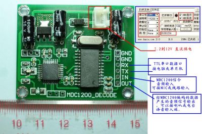

模块尺寸为5CM*4CM*1CM,工作电压为直流7.2V到12V。
https://item.taobao.com/item.htm?spm=0.7095261.0.0.2fcdb94bGiZoBf&id=562055817854
解码过程:
MDC1200信令声音通过MIC(需外接)或直接线路输入到模块,模块解码出所有数据,通过串口输
出(TTL电平,9600,8,1,0,0)
更新,波特率为9600的。
解码正确率跟语音信号的质量有关如幅度,噪声等。
测试音频文件
https://pan.baidu.com/s/1cz0CaU
编码过程:
模块接收电脑或单片机串口发来的指令,生成MDC1200信令声音输出。
如电脑串口发送十六进制"01001234",表示发ID为1234。对方电台收到会显示出1234这个ID
如ID为1234的电台呼叫ID为9394的电台指令为
"35899394810D1234"
遥醒电台指令:如我的ID为1234被遥毙了,可以发这条指令把它遥醒.
"2B0C1234",
声明,本人只售模块,技术问题一概不懂,不提供各种售后服务和技术支持。
对于使用本模块造成的所有后果,包括道德上的,法律上的。一概与本人无关。
DIY作品,测试好发货,不退不换,不接受差评!
另外,本贴只谈买卖,任何关于技术方面的问题请勿跟贴,有任何建议请加Q私聊,谢谢!
