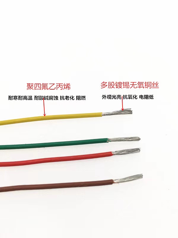

海滨小城(威海)欢迎你!

离线BG2UTJ
680
只看该作者 90楼 发表于: 2020-11-30
回 BG4KYA 的帖子
BG4KYA:你这用的高温硅胶线?外径多粗?2毫米?质量好点收放次数还能多点。 (2020-11-28 23:25)
我用的是FF46-1四氟镀锡铜芯特氟龙阻燃线,0.12平方,很细很细
