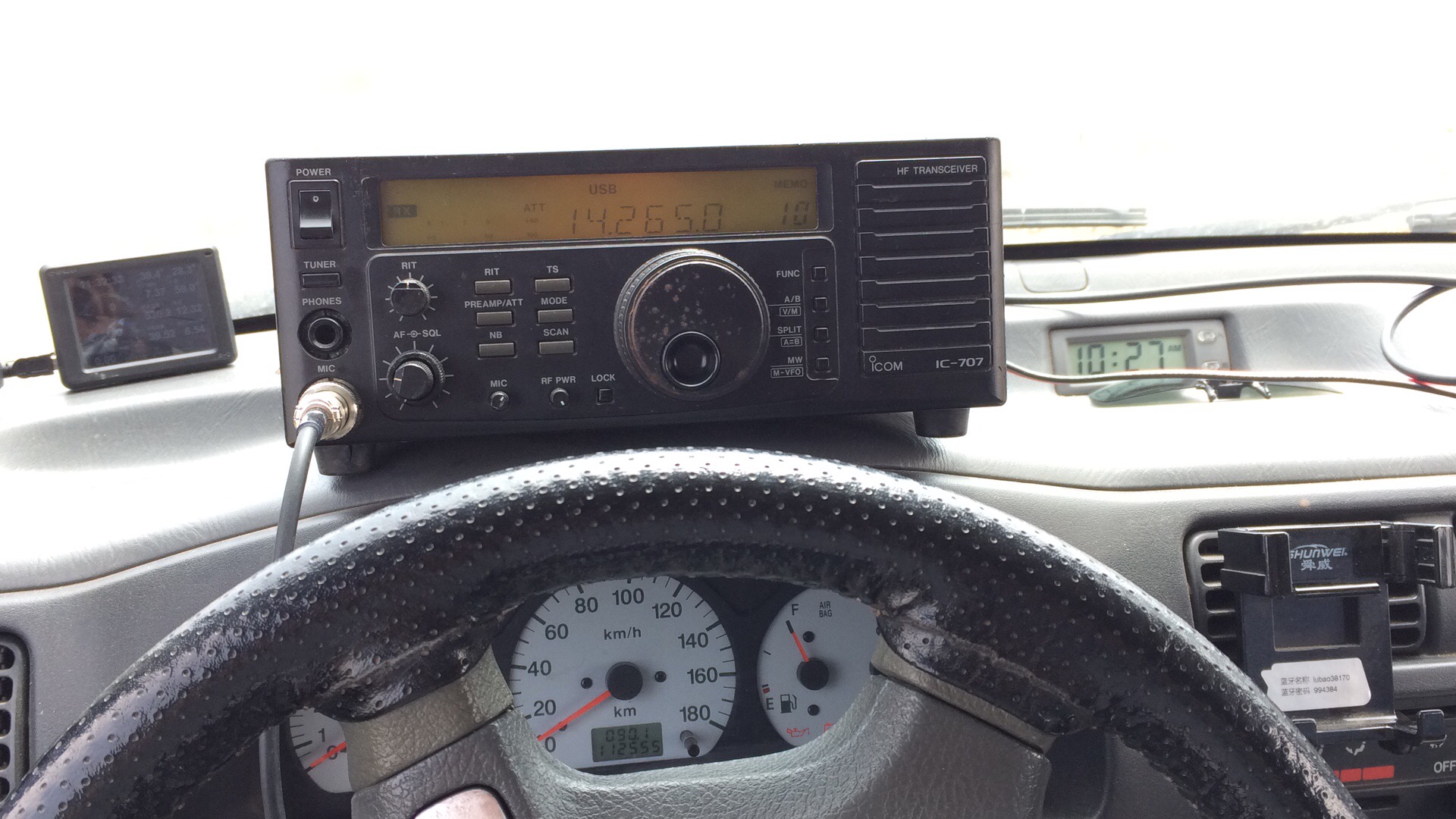

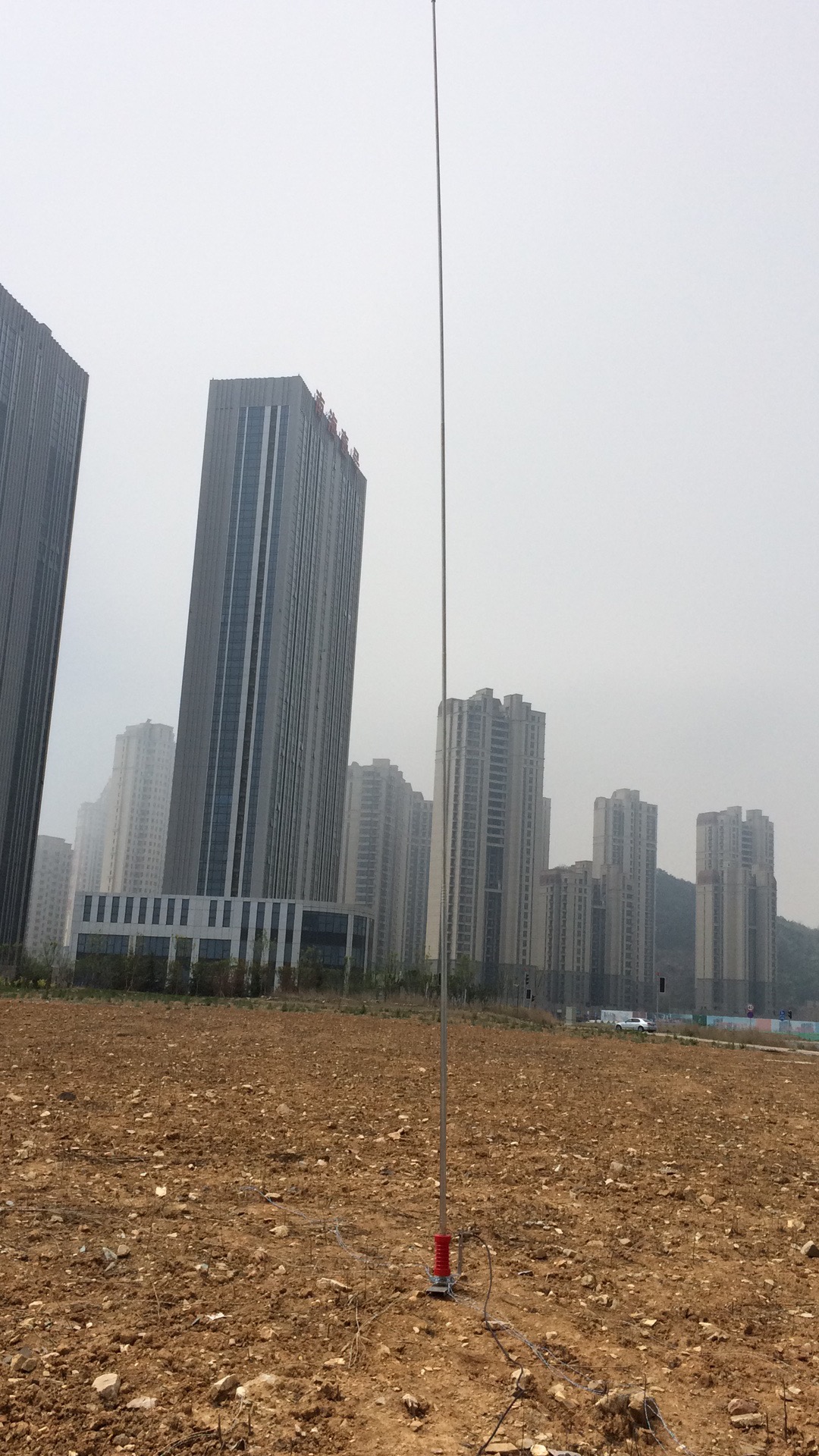

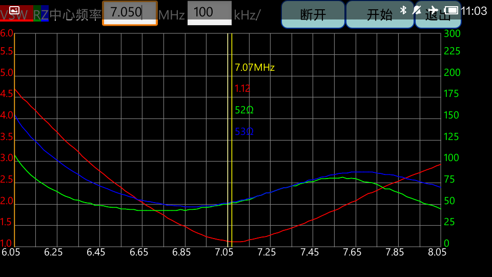

今天天气晴,微风,上午再次去上一次的海边空地测试超级大拉杆天线。

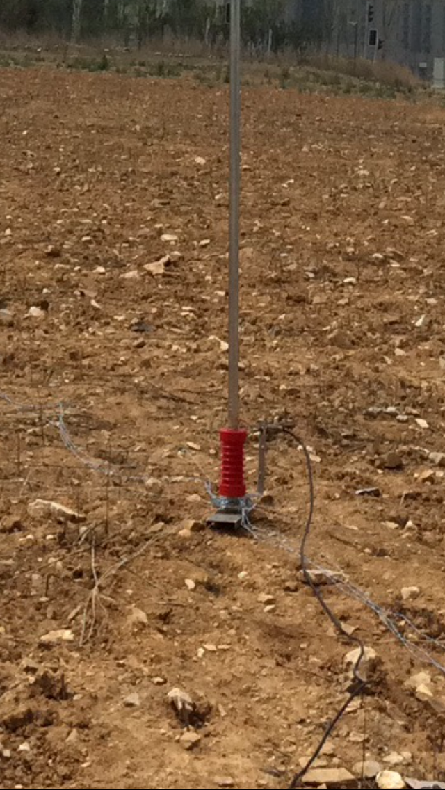

这一次新做了地网,用了8股2.5米长的网线,每股6根芯线,忘记拍近照了。
还是不够密,有时间再增加一些。
测试天线用的是MINI60天分,小巧好用。

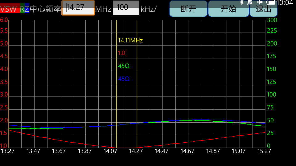

40米波段,天线全部拉开依旧弯曲的厉害,这一次没带风绳,所以测了一下参数就赶紧缩短了
指标没得说,非常好。(此时在15米波段也同样谐振,当时按了截屏键不知为啥没存上。)
今天主打20米波段,天线缩短至5米左右,用天分测量,调整了3次就ok了。
指标同样很漂亮,带宽很宽。
今天一共开机不到两个小时,通了5个友台,通了这么少不是因为没信号,而是信号太好频率上太热闹了我都插不上嘴,在默默的守听
用电池供电,保守估计能出80瓦。
通过今天的架设,已经对大拉杆有信心了,但是还是希望大拉杆更硬一些,别依靠风绳就能自立。

不靠风绳能自立,要插入土里深一些就可以了。

不是说天线会倒掉,我做的底座很结实,能插入土里30厘米深,天线绝不会倒掉。

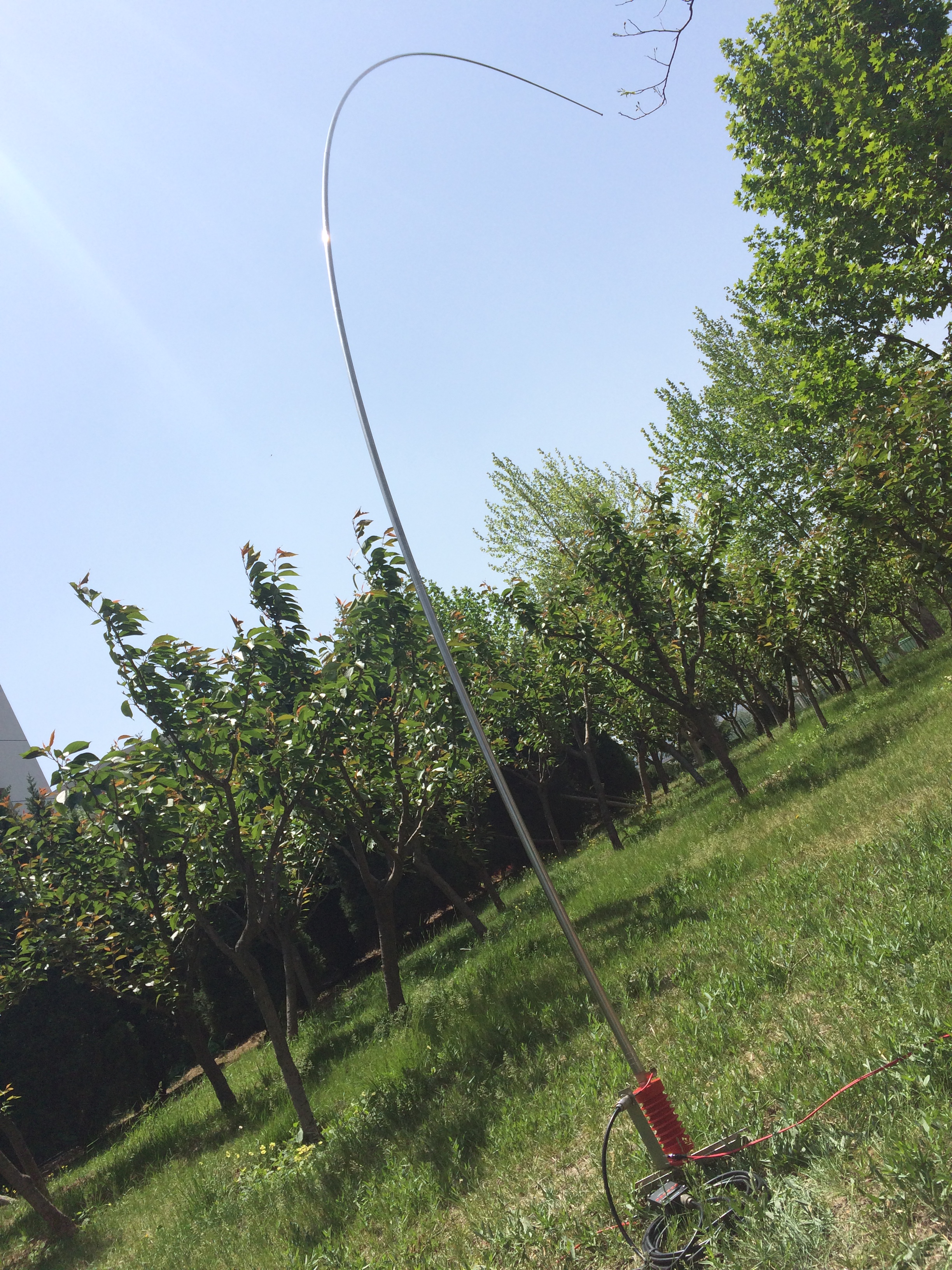

我说的不能自立,是说天线自己不直立,弯曲很厉害,特别是风大的时候,发张照片给你看。
今天是微风,仍然很弯曲。我特意试着把每一节都往回缩了几厘米,结果还是很弯曲。所以我才说希望能硬一些。

看天线成鱼杆了。。。。。。。。。。

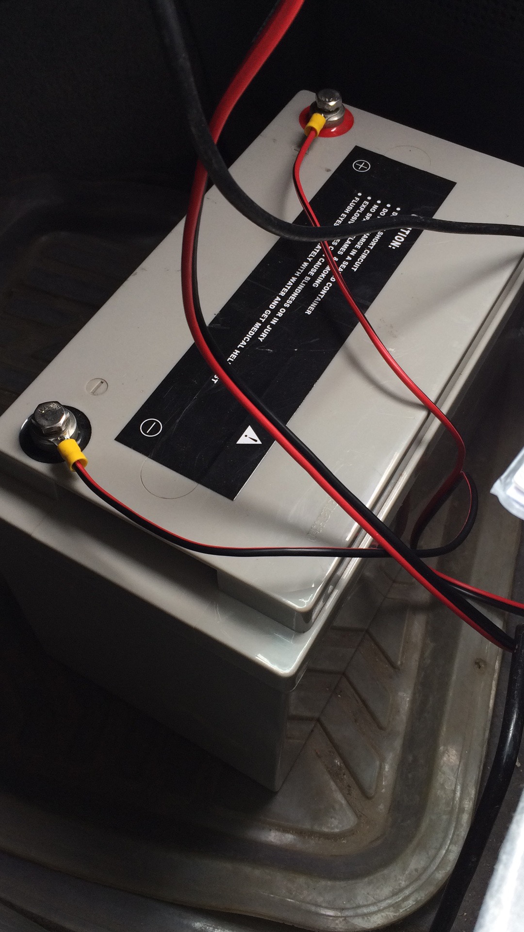

曲线真的很漂亮。请问楼主,用的什么电池?
100AH的UPS电池

有说法称如果少于16根地网,0.1个波长就够了,再长也没用

只看该作者 15楼 发表于: 2017-05-22
大棒子嘛,我一般伸出除底部第二节以外其他节,这样弯曲量在风小于3级可以接受,但要耐心调解底座倾斜角,我的底座是一块可调角度的玻璃纤维板,这样能让倾斜角相对比较小,尽可能垂直

上午抽时间用网线又做了10条地网,每条8芯,3米长,不想做的太长,怕乱了不好整理。

永远的FM:大棒子嘛,我一般伸出除底部第二节以外其他节,这样弯曲量在风小于3级可以接受,但要耐心调解底座倾斜角,我的底座是一块可调角度的玻璃纤维板,这样能让倾斜角相对比较小,尽可能垂直 (2017-05-22 08:50)
你这样调整感觉像杂技演员在练平衡,:-)
还是拉风绳来的实在

回  16楼(BG2UTJ)的帖子
第16楼BG2UTJ于2017-05-22 10:36发表的:
工作在40米波段,地网需要10米长。
12192

BG2UTJ:你这样调整感觉像杂技演员在练平衡,:-)
还是拉风绳来的实在 (2017-05-22 10:38)
我是在楼顶一个小平台上架设,没办法拉风绳,这样比较好调节
