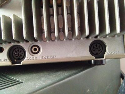

请问各位老师,建伍TK-80怎样连接计算机,从而实现电台与logger 32的频率同步?
貌似网上找不到类似的cat线
tk-80电台后面的acc1口 与说明书上的图示如下:
谢谢

TK-80的频率能读写不了,我也是找了不少资料才死心的,现在只用ACC2做一做数据通联

acc1不行么,貌似有jad的连接线可以实现ts950和计算机连接,不知道tk80能不能用那个线

可以用电脑控制切换读出信道,读出信道频率,开关机等,不能直接输入频率,

如何操作?
