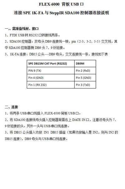

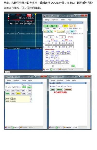

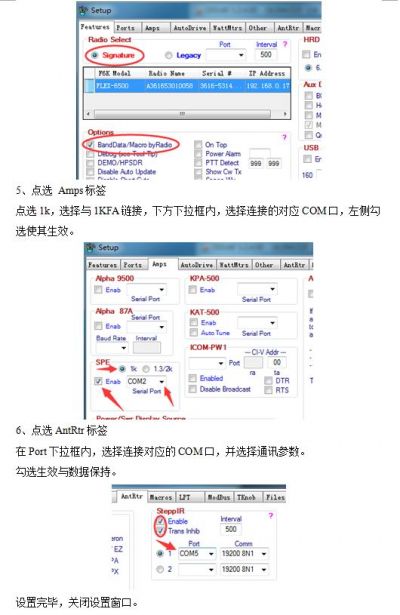

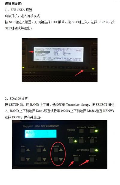

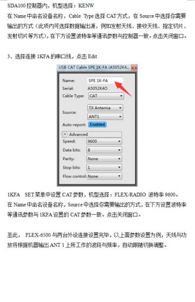

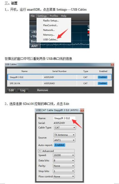

        受站长委(xie)托(po),现将FLEX6500与SteppIR天线与SPE功放的联机方法发布如下。分为用第三方软件DDUtil软件与机器背板USB两种连接方式,可根据自己需求任选其一。此设置方法适合FLEX 6000系列机型,其他外设联机亦可类同设置参考。
声明:下列设置方法,不对任何机器冒烟翘翘负责,解释权归站长所有。
