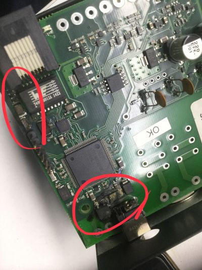

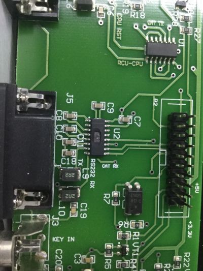

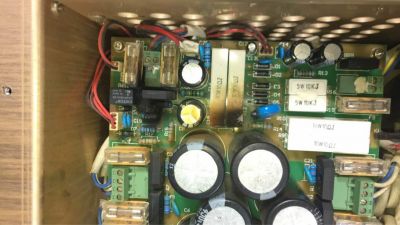

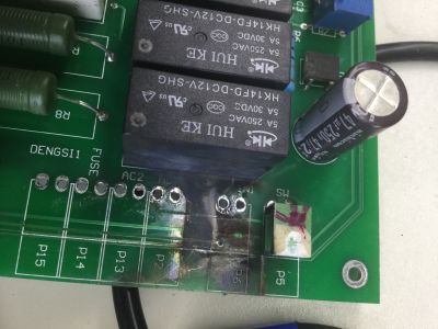

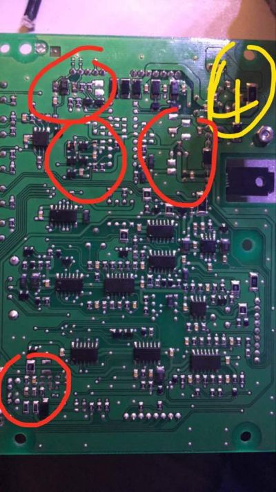

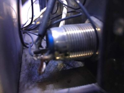

雷公篇
发几张 比较具有代表性的雷公杰作
这个是BPF的波段开关
这个是BPF的继电器板,左右防反向二极管全部击穿
这个是BPF的电源开关,就是这个开关按钮都给打飞了
这个是功放的电源板
这个是1000旋转器的控制板
这个是山上的IC746功放板
至于电源啥的就不发了 前所未有的损失惨重啊

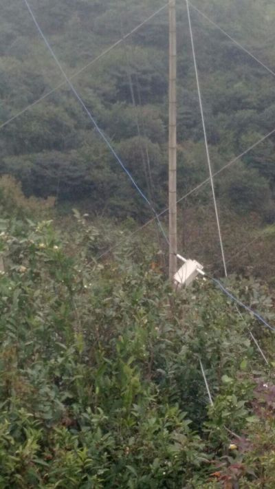

只看该作者 15楼 发表于: 2016-11-07
这几天比较忙写的有点慢了 大家见谅

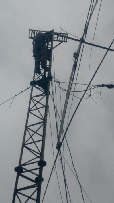

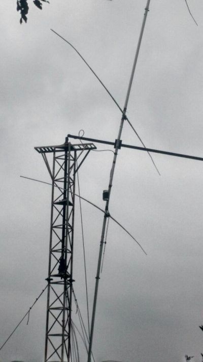

这次比赛开始时天线情况:160米天线 是一副接收天线,80米主叫的4SQ天线 有2个立柱的断了,自然振子也没了,只剩下2个振子 80米辅助的DP振子半边没了,40米主叫的线八木反射和引向没了,只成了一个DP 辅助的倒V还健在,20米主叫的八木旋转轴断了天线指向天空 20米辅助的DP健在,15米主叫八木完好,第一天使用时,由于不清楚能不能转,所以没有贸然接上控制器使用,据5处说是对着0度,第二天天气放晴了踩上去查看了一下,后来是使用800旋转控制器发现方向非线性,控制器0度时实际300度显示40度的时候实际0度,15米辅助天线完好,旋转器不能旋转,10米主叫和辅助天线良好,旋转器坏了,不能转。
这些天线毁坏的照片都第二天七天放晴了 才得以上山拍到的 这个旋转器上部 的位置能烂成这样 也是比较奇怪的

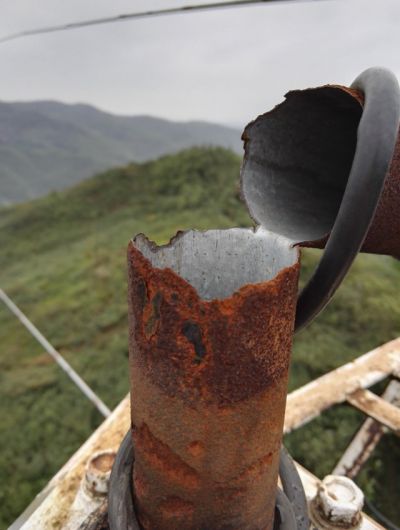

还有个照片 5处没拍 就是铁塔的管身也裂开了,应该是管内有水,排不掉,冻裂的
