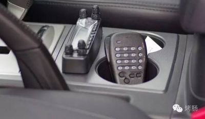

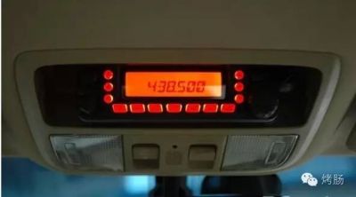

车载电台的安装将涉及布放直流电源线和高频天线馈线。如果采取面板分离形式的车台还需要考虑面板分离连接线的布放。
车载使用电台与室内固定使用有很大的差别。由于汽车的行驶颠簸和行驶地域情况复杂带来相对恶劣的使用环境,必须要求车载电台的电缆馈线有更强的耐磨能力、抗高温能力和防水、防腐蚀能力。

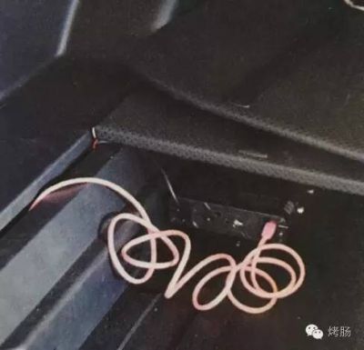

车型不同电源线进入驾驶舱的孔位不完全相同。一般在保险盒线束集中处或者仪表板正下方都能找到预留的穿线孔位。穿线后要将原孔处做封堵处理,避免发动机废气进入驾驶舱危害驾乘人员安全。
普通轿车驾驶舱内的走线槽道通常在车门底框装饰条下,利用原车走线槽布线既不破坏内饰美观又能保证安全。如果没有合适的线槽或线槽不能放入线缆,可以考虑将线缆从地毯下穿过,但要注意避免驾乘人员反复踩踏造成线缆的损伤。
