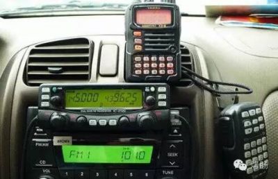

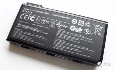

电台设备的电源
电台设备的供电分为机带电源和外部供电两种。机带电源通常为一体化电池块或采用电池盒配上可充电电池来使用,常用的有镍铬电池、镍氢电池、锂电池等。电台的外部供电分为移动式电源和固定式电源。
固定式电源多采用直流稳压电源或13.8V电台专用电源,通过导线和接线端子为电台设备供电。移动式电源多采用大容量电瓶或小型的发电机,也可以直接从汽车电瓶上直接取电。

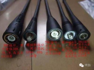

电台设备的天线接口
电台设备需要通过高频连接器和天线相连接。手持机常用的天线接口有:Q9接口、TNC接口、SMA接口。车载台和基地台常用的天线接口有L16接口和SL16接口。

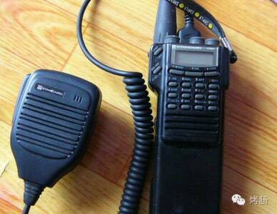

C150眼熟啊

啥眼神啊
明明是C160好不好?
静噪旋钮不一样  电池盒不一样   160比150小了一圈呢

为啥不能是460?
天线也不是原装的,像208的

因为460的天线要细很多,这个图片里的天线基部这么么粗,应该是V段的。剑舞的天线。
也可能是168.
