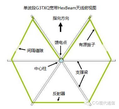

Hexbeam是一种非常创新的天线形式,通过将有源振子和反相器折成“M”和“W”的形状,使得该天线能够具有同波段全尺寸八木天线的一半表现效能。这种天线有两种构型——传统式和G3TXQ的改进式。传统式构型带宽较窄,但其占用空间相对较小,适合对空间要求较高的爱好者。而G3TXQ改进式Hexbeam则带宽相对较宽

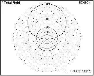

简单来说,这是一种2单元的寄生辐射天线——和八木天线和Moxon天线同宗同源,其中的一个单元被发射机驱动,称作有源振子。另一个单元临近有源振子,在其中被有源振子激发出的电磁场会增强一个方向上的能量发射,削弱另一个方向上的能量——使得天线变得具有方向性
理论上来说,优秀的Hexbeam天线可以达到6.8dBi的增益、前后比超过40dB。但是现实世界中这么好的指标不可能达到,与老大哥八木天线相比,这种天线的带宽较窄,需要认真的进行调校。但是因为其非常小的占地面积和较良好的指向性,使得它仍不失为一种好的天线设计

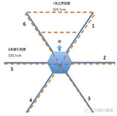

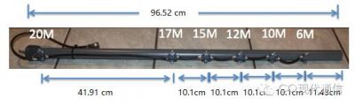

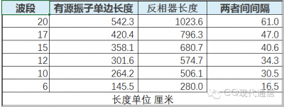

我们这里以带宽较宽的G3TXQ改进型宽带天线来介绍一下制作过程。你需要准备的素材有:14或16AWG带绝缘皮电线,PVC或其他轻质易加工管材,固定管材用的金属底座和支撑杆。
电线的长度取值参考上表。最常见的一般为多段天线,那么电线的长度应该为 多个波段的(2*有源振子单边长度+反相器长度)之和。而管材则尽可能越长越好,因为骨架要由六根管材组成。以柔软易弯曲且轻质的管材为最好。

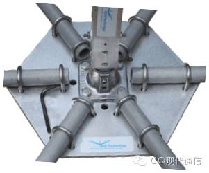

金属的底座是一个正六边形,管材在六个顶点伸出并被固定。

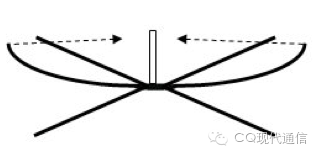

钢索的牵引方向
钢索的牵引方式

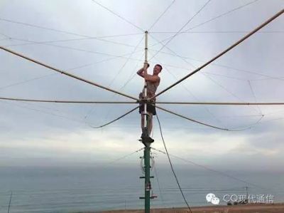

安装天线时的安装位置,记得间隔缝隙上不要用钢索,而要用不导电的材料!
  • 安装完该种天线之后,需要注意什么?
如果你安装的是传统窄带版HexBeam,要注意到其高增益带宽较窄,应仔细调整谐振点至经常使用的频率范围附近。
因为其特别的结构,在下雪天可能会承受较大的压力,住在易积雪的地区的爱好者朋友们应格外注意!
