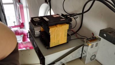

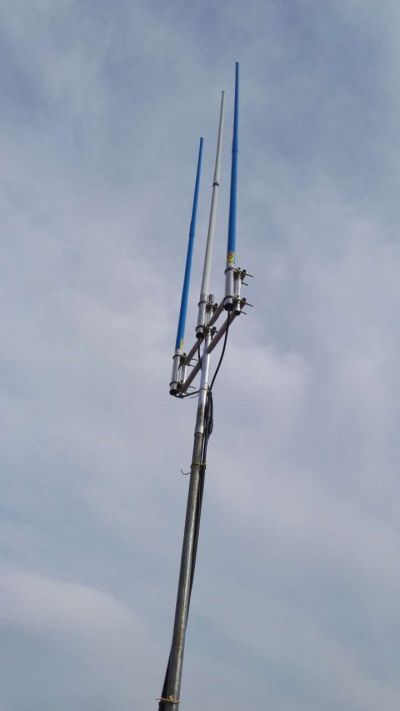

赶在春季末迎着漫天的杨絮柳絮顶着如荼的骄阳,廊坊市业余无线电俱乐部的数模三套中继设备登顶调试完毕,测试各项指标良好,感谢本地各位HAM、爱好者提供的设备、场地,你们为周边广大业余无线电爱好者提供一个纯粹的业余交流平台,也为廊坊对外展示自己打开了另一扇窗口,致敬!
数据如下:1 模拟 438.460   -8    103.5        2 DMR 438.885      -8      色码8     时隙1            3 C4FM 438.855    -8          欢迎各位HAM 爱好者合法使用、规范通联  。
VY73   DE BH3NUG

双工器可以放入海能达小中继里面,留了位置。
DR-1X不接窄带滤波器,那两个台的发射可以压死接收。

只看该作者 8楼 发表于: 2016-04-22
我选择我喜欢,3条天线距离近多了。

只看该作者 11楼 发表于: 2016-04-27
三条天线这样近。同时发射会不会有压制呀?在说是同一频点!
