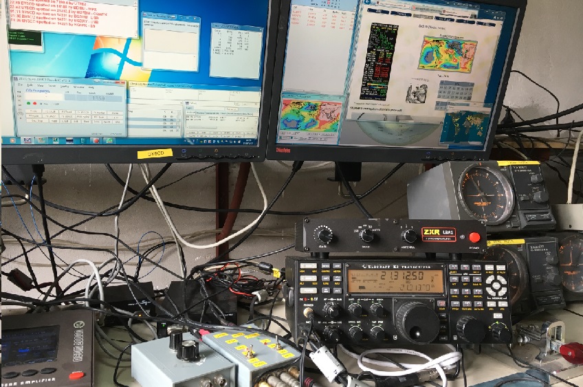

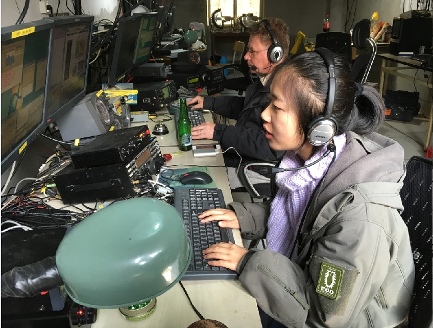

1号台
主叫台,这是一套平时就放在山上的K3,主要是用来遥控的,但是它被设置为可以遥控和现场可以同时工作,不需要根据场景重新连线,所以图片上看起来会乱。

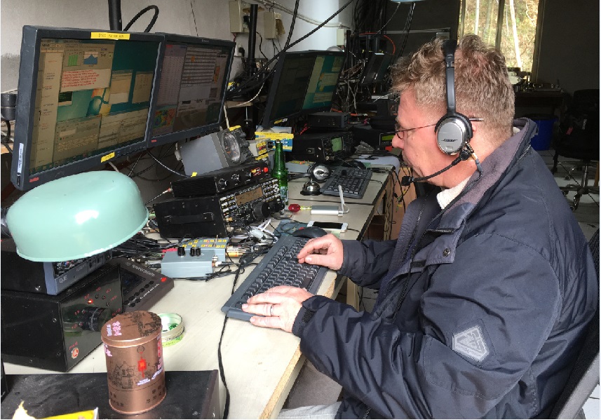

2号台
是同波段辅助台,和一号台工作在相同的频率上,用的是IC746PRO,一号台CQ为主,二号台扫地为主,他们理应和三号台一起组成发射互锁的系统,策略是first one wins。但是这次发现各机型的PTT电平略有差别,我的互锁设计有bug,临时改成1号台随时被打断,辅助和系数台优先。2号机在户锁上最自由,但OP要随时注意1号机的状态,尽量照顾1号机的操作。

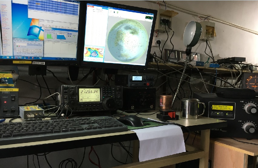

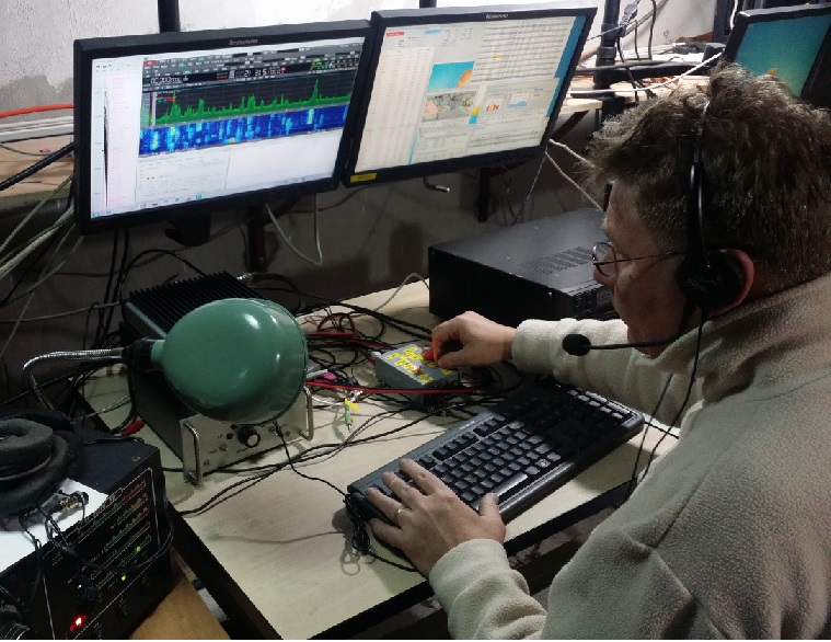

3号台
系数台,SUNSDR2 PRO,工作在不同于1号、2号机的频率上,当然2号机和3号机的角色是可以交换的,期初用SDR的想法仅仅是为了系数台能更直观的看见整个波段的情况,但用下来发现,同波段辅助台更需要这样,下次比赛会改变2号和3号的配置,同波段辅助台都会用SDR。但3号台一样有1号的问题,所以3号台锁其他机器是要手动拨开关的(下图中ESA的手一直放在了互锁开关上),手动操作是很容易出错的,我就经常做完QSO后忘了把发射权交还给1号机,造成主叫OP的抱怨,看来这个互锁装置要进一步修改,增加对各种电平的兼容性。
另外一个改变2号和3号机位配置的原因是,由于同波段工作除了对天线有要求外,电台影响也很大,这次发现SUNSDR2 和 RABBIT SDR完爆746PRO,FT2000,同波段主叫的信号在SDR上只影响了+/-10k的范围,而746pro和2000,满地假信号。以后计划主叫用K3,其他台一律SDR。不过由于SUNSDR2功率不到20w,这次sdr系数台/辅助台的功率只有800-900w,对高波段没问题,低波段还是很累的。

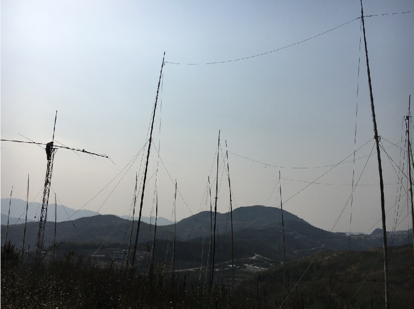

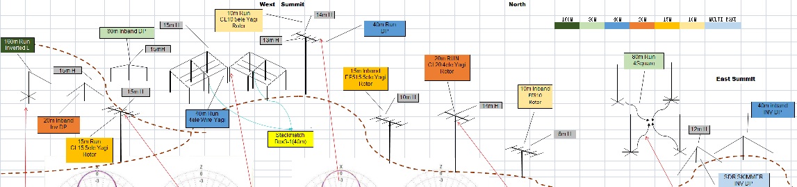

二 天线
由满山的竹子构成,我们原来的天线布局是按照MM的要求来布置的,每个波段至少有两副互不干扰的天线组成,所以对于MS来讲,天线不需重新布局,我们需要做的工作是对天线和旋转器的维护,提高辅助天线的性能,根据比赛的模式,调整80米/75米天线,逐步提高辅助天线的性能。这次5处修复了15米两副天线的旋转器打滑问题,维护了40米天线被吹断的电线,80米4SQ调整到了SSB的频率范围,并开始架设两副副计划中的20米线八木,预计5月底的时候我们就可以用上了。比赛当天,ESA还架设了一副接收天线。没来得及完成的是一副多波段天线的架设、160米天线的修复和15米、10米辅助天线的位置调整。下图所示是这次的实际天线布置:

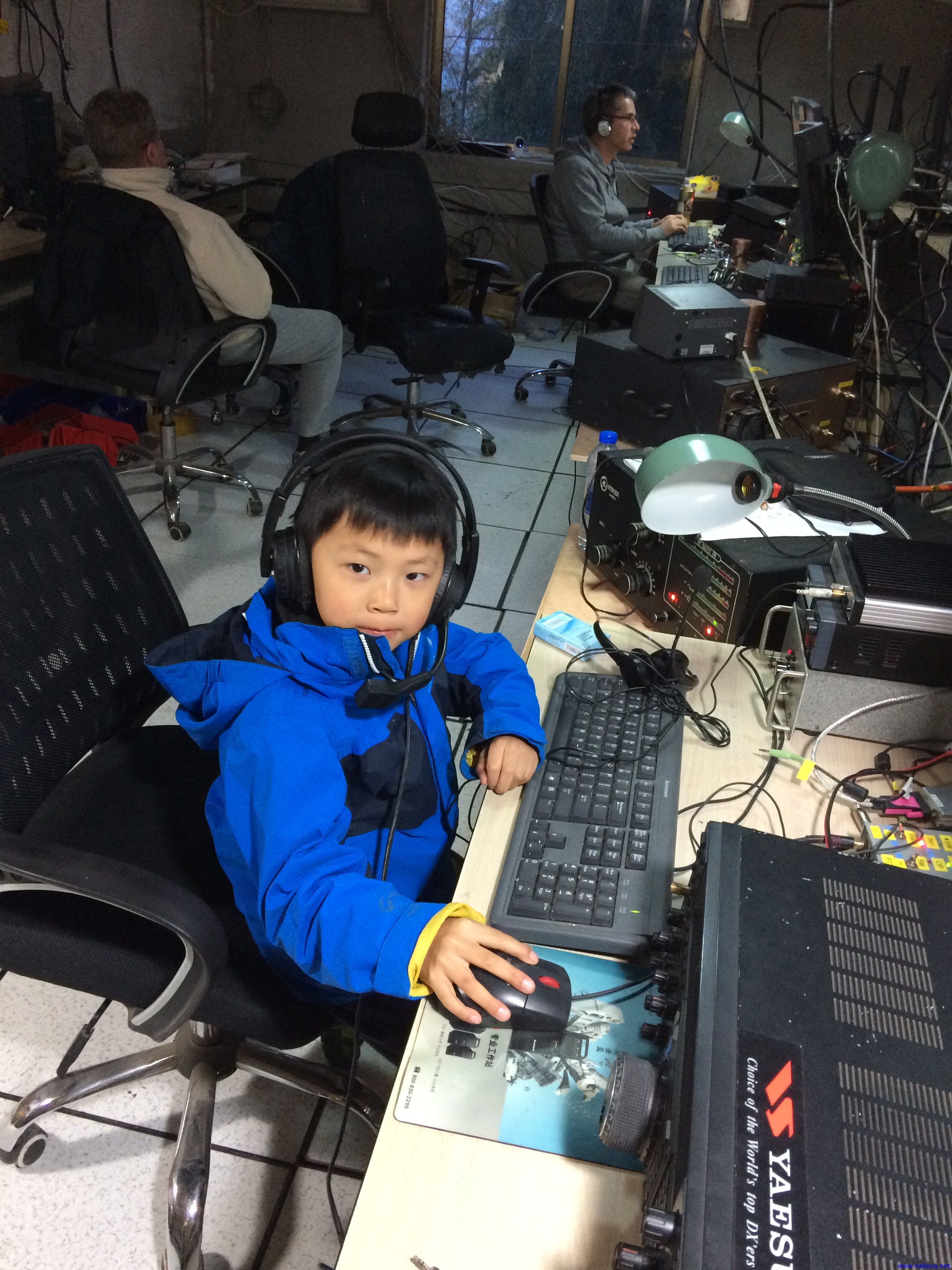

11是我们年纪最小的OP

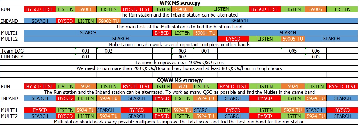

去年CQWW CW以后就和5处开始讨论16年的计划了,基于太阳黑子的周期预测,我认为今后5年内传播会变得很差,完全不足以支持MM的操作,M2都非常勉强,MS将是我们今后参加的主要组别,我们把硬件设置成一个M2和MS兼容的配置,主要目的是打造一个很强的MS台,因此在这段时间内我花了不少时间上网学习国际上MS高分台的比赛策略,最终定下了两个主叫台,两个系数台的配置,由于WPX比赛的规则限制和辅助设备的bug,这次发挥不了这个配置的全部功能,不过可以通过wpx比赛发现问题,并进行适当的改造,争取在CQWW 比赛的时候,我们能实现我们所有的操作策略构想:
上图是我们假想的MS理想操作策略,显示的是各台的工作时序,充分利用时间间隙,当然最终的实现首先需把硬件搞成熟,更重要的是OP们能熟练配合操作。

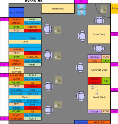

    第一次比赛前一天,周五晚上不用干通宵了。比赛前两周,因为雨水较多,室外维护工作做不了。所以就有空好好整理一下电台室零乱的强电和弱电系统。花了近一周的时间整理和重新调整了强弱电的走线。一周时间是我之前没有预料到这么费时费工啊。终于在比赛前一天,基本完成强电的整理工作。做到了每个机位都有一个配电盒,然后把紊乱的各种各样的电缆整理了一下。最后终于实现了大神先前对电台室的设计要求。
1号机位Run 1 ,作为第一主叫机位,2号机位Run 2,是辅助Run1的同频段的辅助机位,3号机位是Multi台,专门用来做其他波段的字头系数的。1号,2号,3号机位是可以互锁的,只要其中一个电台发射,其他两个电台不能发射,这就符合了比赛主委会的比赛规则要求,同一时间,所有频段中只能出现一个信号,既在一个工作频率操作时,其他频率上不能同时出现两个信号。自己感觉这回比赛的同频辅助还是玩得挺有意思的,如果传播再给力一些,估计同频辅助的作用体现会更大了。接下来,5处接到的大神的指令就是一般的完善几个重点波段的主叫天线与同频辅助天线的建设。重点波段甚至可以实现,同一波段的主叫和辅助可以共用三到副主力天线灵活调配着使用。
