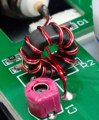

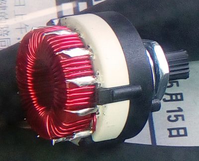

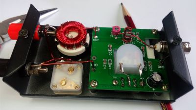

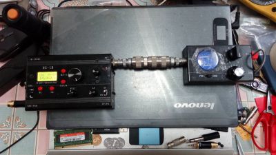

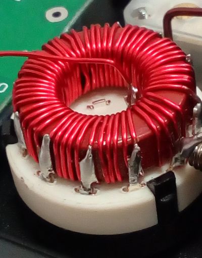

BD4RG,你好。我的天调制作完成,可调试却没能成功,还请指导指导。
我做的线圈是这样的,用HS-1B来调。12.4V电压,频率14.060,电阻是500W电炉丝上取50欧的一段炉丝。在SWR向左边只能到7;在PWR向右只能到3。都达不到你在制作教程里给出的数值。请你帮看看,是我哪做不对,还是有别的办法可以调整吗?谢谢了

BG7QA,您好。负载电阻用电炉丝是不行的,高频时是个电感线圈了,最好用专门的假负载,没有的话用几个2瓦的金属膜电阻串并联来代用也可以。另外看你的图片好像磁环上的线圈绕的圈数多了不少。

我这没有什么元件,更没有假载。电炉丝是想到并且最容易得到的,虽然不是最好。
可调线圈确实每个抽头多加了一圈,原来是按你的做的,想到安装方便和物尽其用,就如此做了。希望电感增加能在调节时有帮助。变换线圈是按你的做的。

bg7qa,卜老师的数据是心血结晶,应足够重视才好。真心希望你成功。测试用假负载是一定要用无感电阻。
