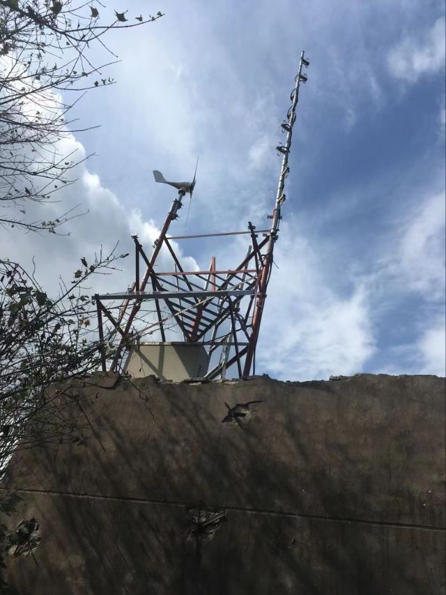

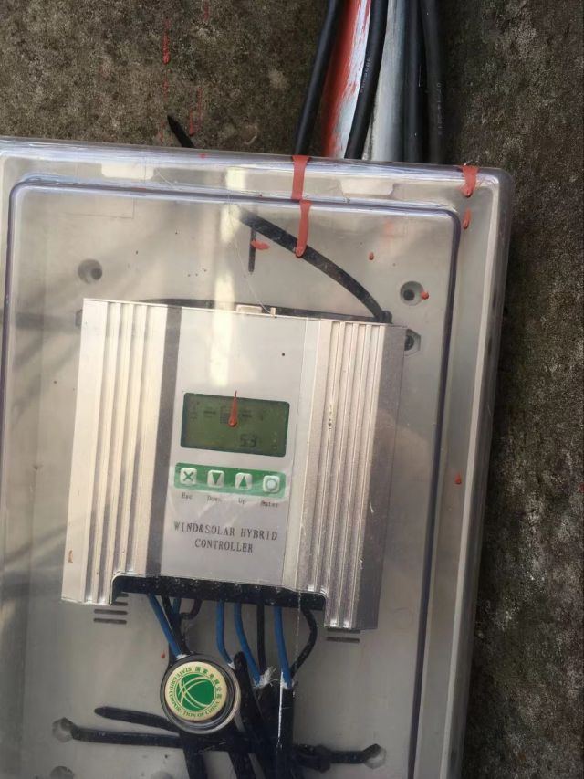

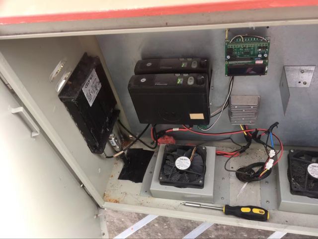

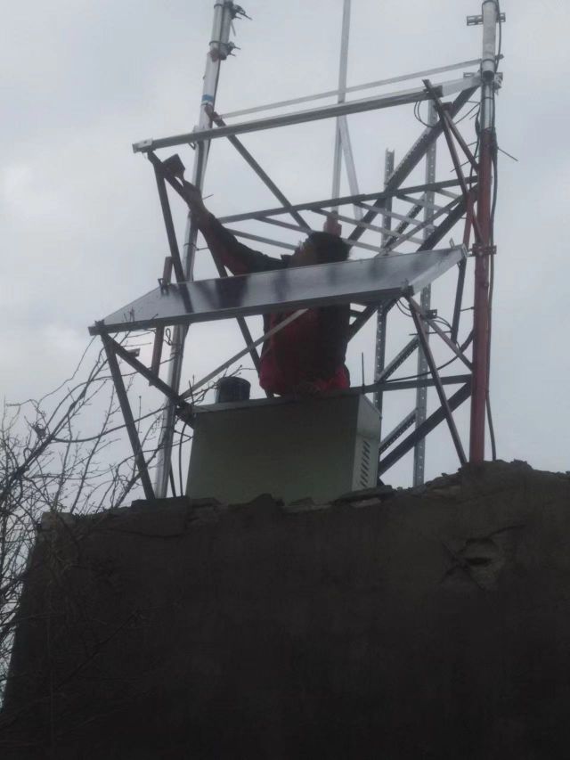

2块150W多晶硅太阳能, 200W风电机     500A 2v双登电池6个共12V       MPPT风光段电控制器,中继GM3188两台组成  发射功率20W,不间断无停机运行了7年.
