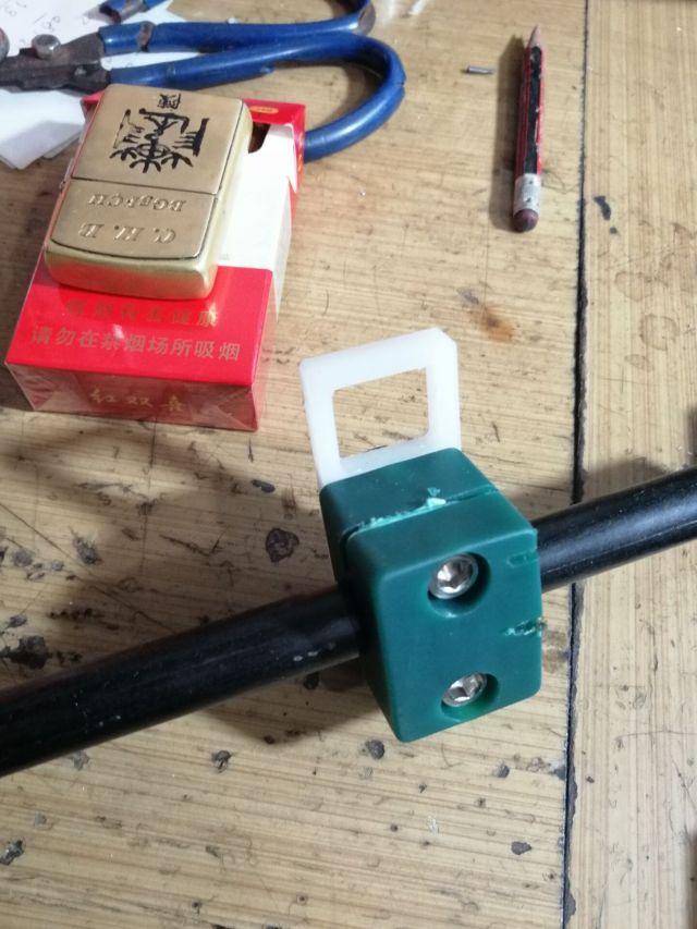

只看该作者 361楼 发表于: 2019-03-07
新的振子挂钩方案 。数控加工的挂钩片+油管夹 。
好处是夹住就不会跑。不像用魔术贴会移动已经定位的位置 。
坏处是增加成本,加重分量

离线BG5FCH
2541
只看该作者 362楼 发表于: 2019-03-10
江苏 陈先生  中通  73110336289291

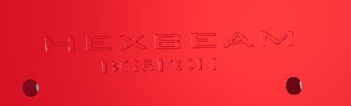

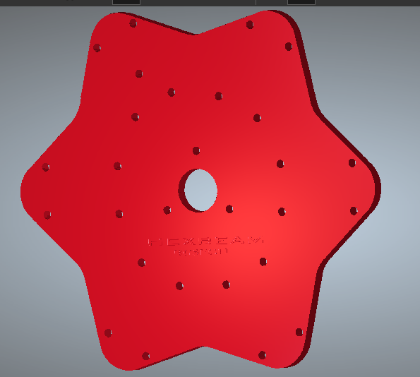

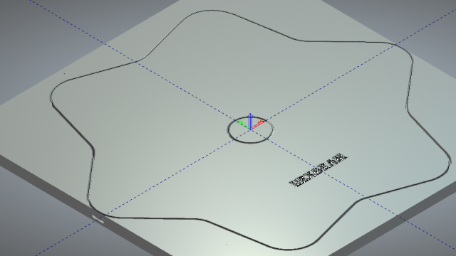

只看该作者 372楼 发表于: 2019-04-13
画出一个小玩意。 嘻嘻

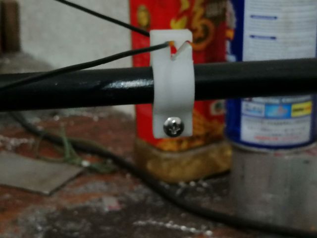

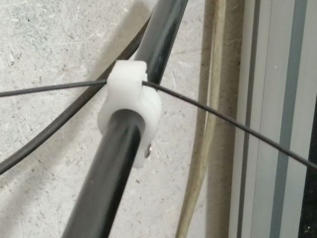

只看该作者 378楼 发表于: 2019-05-24
新快挂

只看该作者 379楼 发表于: 2019-05-25
回 BG5FCH 的帖子
BG5FCH:新快挂 (2019-05-24 16:17)
这就对了,简洁实用,一次调整好!还有没有其它解决方案,摸来摸去会不会把振子磨破皮,会不会卡子拉断
