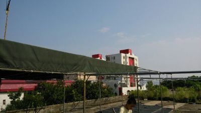

从淇澳转去外伶仃岛,有个船票的问题。我提前两天,去码头也买不到11点多的票。买了9点多的票,这样就牺牲了当天早上的通联时间。有了这次的经验,以后不需要预留很多时间找设台点,坐下午2点多的船也是可以的。我原来是设想在靠海边的石涛苑那几栋楼,找向海的房间设台。但被告知没房间了,只有朝花园的房间,而且房价高。我到楼顶天台看了,很开阔,但不容易固定天线的支撑杆。而且看楼房的结构,要把竹竿从一楼传到天台,不容易。我琢磨以一己之力,这天线不好处理,所以我先不选这里。看来暑假是海岛旅游的旺季,而且很多票源、房源掌握在网商或者旅行社手里。我走了几家之后,我有了一个想法,不急着找房子了,先到处转转。等下午两点多最后那班船过后,不会再有人登岛,该走的也走完了。那时候,就该房子来找我了。花了20元把行李存在海滨浴场,我就带着儿子去逛,然后吃饭。其实岛上的旅社是很多的,最后我看上了一家方便设台的旅店,它四楼的天台上搭了一个晾衣服的棚,铁管焊制,用膨胀螺丝固定的,相当结实,近旁也没有高楼。我只要找根杆子绑在棚上面,就可以架天线了。虽然房价我还是觉得贵,但已经是一路走来所问到最低的,而且要预留时间安装调试天线,所以决定不再找了,就选这里了。

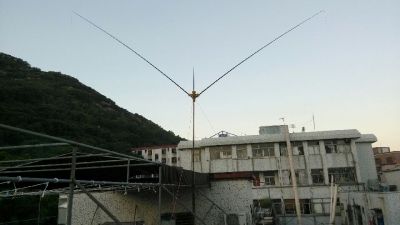

我计划的天线其实是偶极天线的各种变种。当然,条件实在恶劣的话,一条电线接天调应该是最后的底线了。我带了两根五米鱼竿和一根三米半鱼竿(因为撤去最细的两节,实际长度没有宣称的长);三根馈线分别二十多米、五米多和四米多长;用电线作振子,各波段裁成预估的长度,焊好线耳,实际安装时再细调。在淇澳岛用一根五米鱼竿装了一副直立天线,在外伶仃岛用的是正V天线。我的天线都接天调,把驻波调到最低。

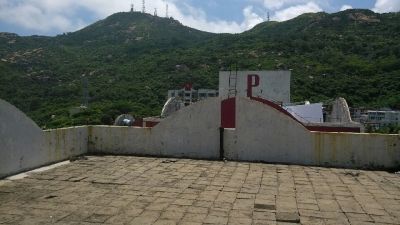

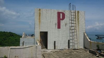

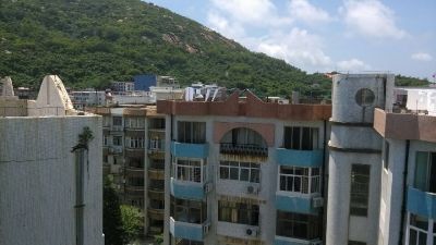

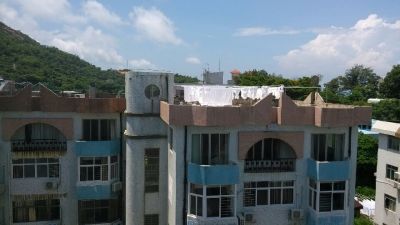

发石涛苑顶楼的一些照片。
有手摇杆的话,可以考虑在这里立天线。但支撑杆如何固定,要有预案。带上电钻在围栏上打孔,用膨胀螺丝固定?通过和这里旅社工作人员的接触,他们并不限制在天台上临时架天线。感觉他们只是承包楼房来开旅社,只要动静不要太大,保证安全,他们就不太在意。上水塔顶的铁梯子,上端已经锈蚀断开了。我爬了一半才发现,赶紧下来。

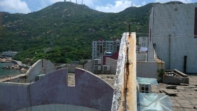

天线的南面。可以看到,天线一度还加了对40米波段的振子,但只是鸡肋,还是20米波段好用。那几天都是20米波段最好,另外在17米和15米波段做过一些通联。

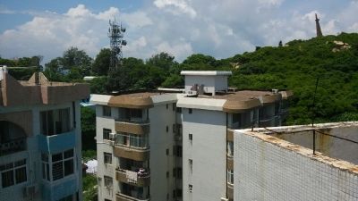

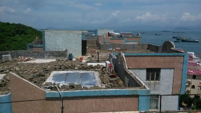

天线的北面。这边遮挡不多,还能看到一点点海。

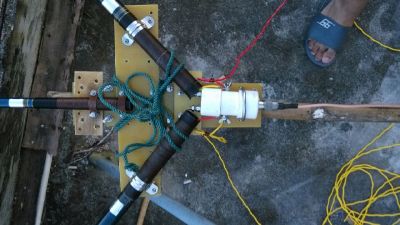

我有我的飞毛腿!“天线的核心部分”主要零件是十年前准备的了,今天终于派上用场。根据不同的需要,两块长板也可以分开各自使用来装一根鱼竿,行李打包的时候还可以垫在箱底,纸箱没那么容易变形。

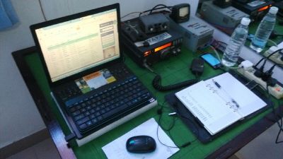

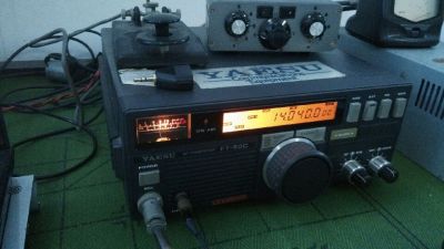

我用的电台也有十年以上的时间了。留意那台FT-80C,没有可以异频操作的按钮,所以遇到pileup的时候,我是按数字顺序呼叫的。那个手键只是测天线驻波时用的,然后就是为了拍照用。这次都是用电脑控制CW发射,所以没有带那个盒子键了。

外伶仃岛上,底噪最好也得有S4-S5。即使同一波段,不同频率也会稍有差别。这几天基本只有20米波段“有传播”。有传播的情况下,也能出现pileup,但好日子总是不长。我一半的通联是在8月18日完成的,那时以为是因为AS-129有号召力,还乐观地预计通联总数可以超过400,但接下来19、20日的传播都不好。或者说,基于正V天线,工作能力也就这样了。

这次,我用cwtype控制电台的CW发射,所以操作起来相当轻松,只要记下对方的呼号,按各个快捷键就可以了。其实,对于大部分DXer来说,平常有追远征台的经历。到自己去远征的时候,换位思考就可以了。活动的难度主要还是在设台方面,毕竟设台的工作不常做,而且是临时去自己不熟悉的地方。但只要事前一步步计划过,事到临头随机应变,终能顺利完成。祝各位即将出行的HAM友活动顺利。

谢谢BD7IHN的指点,其实您去的两个地方我都去过了,只是我上次外LD岛去考察时,去住的地方和你住的一样!所以我是一眼就看到了好熟悉!(好大一个P字那幢楼)
我们也打算带750V,看来S信号情况不太乐观!可能就架倒V,或全尺寸14MHZ算了!
