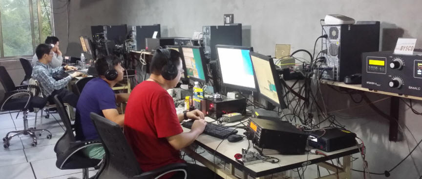

左起机位 1 BG4HYK 、2 BA5FB、3 BH4CAC、4 BH4AYG
这次比赛接待的是以BD4CB带队的上海团队为主,他们包括BH4AYG\BH4CAC\BH4BUI\BG4HYK四位OP,本地BD5CHU负责硬件改进和后勤管理,BA5FB和BA5CW作为固定OP支持,而BI4SYA和BH8CSO则属于感受和体验比赛乐趣的OP。实际操作以4个上海OP为主,本地两个OP为辅,比较好得完成了一次相对完整的带同波段辅助M/2的比赛。BY5CD的比赛每次都会有一些麦霸出现,这次的大麦霸是MR速成典范BH4AYG(36小时),和CW新秀BH4CAC(40小时),他们俩完成了全部比赛的62%的QSO,BH4BUI来去匆匆,操作了12个小时完成11%的QSO,由于和我的休息时间错开比较多,还没来得及好好交流,BG4HYK临时决定过来操作,很有老大哥的谦让风范,总是出现在OP不足的“真空”时段,完成了6%的QSO操作,其余时间和BH8CSO一起保障了我们整个比赛的吃饭问题,这是我们历史上最高效的一次伙食安排,BA5FB一如既往的忙周抽闲过来操作了10小时,完成了5%的QSO,我也是一如既往得懒,48小时里有18小时在睡觉和聊天,还是觉得困得不行,只做了15%的QSO,不过我的操作主要是辅助位上,我一般都会把机会留给来“过瘾”的OP们,这次主要示范了一下辅助位的重要性,尤其是在主叫效果差的时段,高速的辅助扫地完全可以不输主叫。BD5CHU历来是最辛苦的,要安排后勤,带着俞老伯和BI4SYA维护天线,比赛期间还去上了一天班,没有他我们几乎是完成不了比赛的,而最像比赛大老板的是BD4CB,他在帮我做监工,控制着他的团队OP在比赛的波段切换等策略。

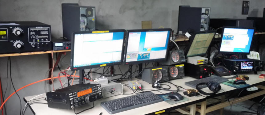

1号和2号机位, K3+JAA2011DX自动,IC7600+ACOM2000a
上路湾的终极操作机位的配置是8个机位,分成4组,满足多人多机比赛的需求,1号和2号机位是15米和160米,错开时段互为辅助,同样3号和4号机位配对,服务于10米和80米波段,20米波段由于是全天工作波段,所以5号和6号机位是20米的专用组,剩下的一个波段是40米,由7号和8号机位组成,虽然40m波段白天几乎没有用,但也别无选择,不过它可以设计成一个SO2R机位,以满足单人操作的需求。这次还做不到一次到位,所以只准备了1,2,3,4,6,8六个机位,最终由于设备问题,我们只启用了前4个机位,对付M/2比赛还是非常合适的。
3号和4号机位, K3+MN2014, K3+JAA2013DX自动
三月的SSB比赛可以说是八重洲的专场,两台FTDX-5000领衔的SSB操作非常合适,而这次比赛则是K3的天下,3台K3+1台IC7600(本来还有1台K3,但没时间修好它),对CW比赛来讲已经是比较豪华的了,K3的优势在于它的可选滤波器配置,这次的K3都配置了400HZ八极滤波器,还有两台带250HZ八极滤波器,对比赛中克服邻频干扰,尤其是同波段辅助的动态需求,很少有机器能超过K3,虽然现在逐步流行SDR,但在上路湾这种工作环境下,还是替代不了K3的位置,就算是其他品牌的顶级电台,也不如K3合适,更不用说这是一个CW比赛了。

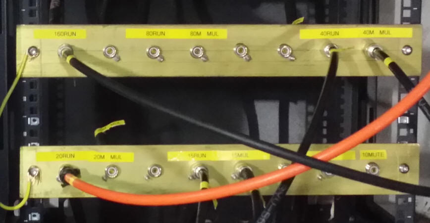

上路湾经过多年的比赛,已经形成了一套自己的硬件体系,包括电脑的软硬件,BPF滤波,各种天线切换,以及多人比赛需要的硬件互锁系统等等,最终我们决定使用更简洁 、自由和可靠的天线切换方式,放弃了原来的6pak切换,改用为下图所示的全手动接线面板,就像以前的人工电话交换机一样,每一付天线都可以很方便地接到所需要的机位上,这对我们适用于多钟比赛组别的需求是最合适的方法之一,不仅少了继电器切换的不可靠,而且每个OP都能迅速理解接线的方法,可以在比赛中随意组合波段分配和配合,比我们以前经常需要爬到功放后面改换天线连接方便多了。唯一的缺点是需要走几步路,到切换面板上去调整接线,不如6PAK来得快捷。
需要指出的是,由于功放的罢工,赛前一天只需要准备4个机位的硬软件布置和调试,原本工作量可以减少三分之一,应该挺快能完成的,但由于5处事先启动了市电供电的改造,我们周五晚上10点大队OP到达后多才开始分工改造供电,安装天线接线盒,补充机位到接线盒的跳线,4个机位的硬件连接,软件调试以及功放调试,除了准备首发的两位OP,大多数OP干到很晚,有个别OP整晚没有睡觉,我就是其中之一,上路湾比赛前的不眠之夜也成为传统了。
新增硬件2 ——集中天线切换面板

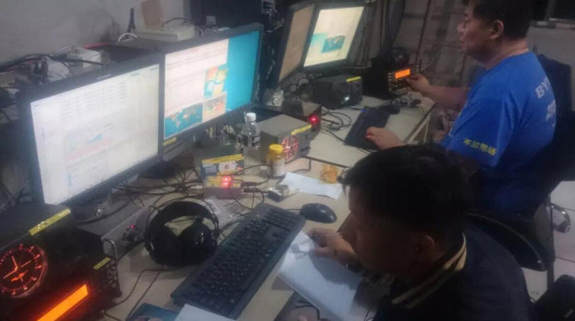

但是20米主叫效果很差,半夜里的通联速率有时还不如15米,简单的想法就是20米噪音大,影响了接收,为了弥补主叫不佳的状况,第二天傍晚我们完成了20米辅助DP的架设,希望用辅助台来弥补20m主叫的不足,晚上我用DP的辅助天线 感觉非常棒,基本上保证每分钟一个,而log显示,我4,5个扫地QSO里才会夹杂一个主叫QSO,后来我让主叫位也加入到扫地行列中来,但我发现他的效果仍然不佳,直到我自己坐到主叫位上才知道,主叫的八木天线信号远不如辅助的DP,这是不可能的事情嘛,于是我试图旋转天线找到最强信号,直到偏离正常角度135°左右后,才找到最强信号,5处在固定20米天线的时候搞错方向了!!难怪这主叫效果这么差,在后来的操作中,我发现即使是最强信号角度,也没比辅助DP好多少,说明我们的20米天线有问题,难怪以前20米的分数总是不理想!!我们需要换天线了。这次比赛20米的成绩差强人意,其实20米的传播还可以,我们本有机会把这个波段做上2000QSO的。
第二天晚上20米主叫(左BH4CAC)和辅助(右BA5CW)的配合
