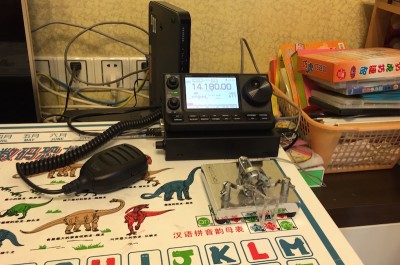

最近用Remoterig 1258MKIIp配合IC-7100做远程,配置很简单,使用很方便。
在家里也可以操作自动键,这种感觉挺好的。
