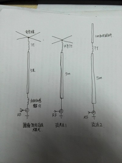

我现在对这个电容帽更加困惑了。之前看一些天线资料,说电容帽是可以降低仰角。我最开始加电容帽也是这个目的。但如果会导致天线效率下降,那可能又抵消了仰角降低带来的好处。目前电容帽是用单车钢丝+螺丝头做的4个加感振子(看你以前也这样做过)。实际上我还在电容帽和顶部振子之间接了一个空心电感,相当于少量的顶端加感(现在电感是在PVC管上用2MM漆包线绕制的空心电感)。由于我的GP天线原来在底部就有加感匹配线圈,现在增加电容帽之后,下面加感线圈减少几圈才能谐振到28.5M。假如将下面线圈直通,则天线谐振到30.5MHZ。接下来我有2个想法:
1:继续把顶端电感加大,保留电容帽,直到不接下面线圈也能谐振到28.5M,如图;
2:把顶端电容帽去掉,电感保留,在电感末端再加一根约1米长铝杆,调整电感使刚好谐振到28.5M,如图。
不知这两种改法哪种能更好提高GP天线效率?
另外IWW你刚才说到在天线中低部加感,而我以前听说的方法是顶端加感能更好提高效率(好像叫线性加载),不知哪种更好?

离线bd1hp
1194
只看该作者 13楼 发表于: 2014-12-05

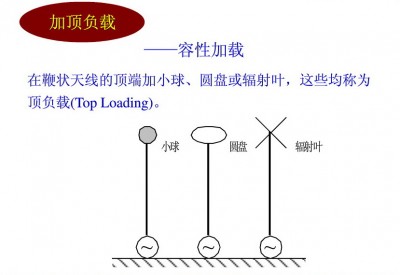

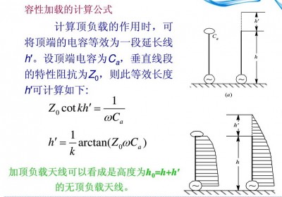

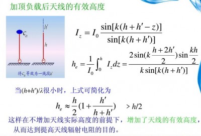

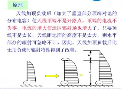

建议把电感去掉,保留电容帽。
给你点参考资料看看:

建议把电感去掉,保留电容帽。
给你点参考资料看看:
谢谢,如果这样,能不能直接把天线再加长一截之后,上面加电容帽,使之刚好谐振在工作频率?这样更加有效提高实际和等效高度。加电感是不得已而为之,因为电容帽没办法加太大,如果按前面方法做出来,谐振点还是偏高,我想按照改法二稍微加点电感来调整谐振。

bd1hp:
一般垂直天线加电容帽或加感的目的,是为了降低天线的有效高度,这样做有利有弊,是不得已而为之的一个办法,看你的取舍了,一般情况能不用就不用。
你原来的5米长的1/2波长天线,本身就是一个非常经典的10米波天线,根部那个带抽头的电感是阻抗匹配用的,不是加感线圈。这天线很多朋友都用过,当年国内10米制作比赛活动时,可以说打遍天下无敌手,你改来改去浪费了。
如果你还要增加长度来降低发射仰角,可以象6楼王老师说的那样搞一个5/8波长的垂直天线,有增益且仰角也更低一些,长度在6.5米左右适当加减,调到你所需要的频率,(此时如果嫌长可以加个0.5米-1米的电容帽,电容帽的长度也在6.5米的长度之内)但天线根部的阻抗匹配也要改一下,这方面BD7IWW和BA6QH都很有经验,你可以向他们请教一下。
谢谢,我这个5米GP天线下面的线圈应该算是一个可调加感器,线圈一段接振子,中间找一个位置抽头接到馈线芯(就像我上图画的那样意思),线圈另一端是悬空的,没有接地。我认为还是要以实验为依据,这个天线如果再加长,理论上会变成8/5波长天线,不过实际上可能会有点不同,我怀疑甚至届时天线输入端不用匹配电感。这个要实验才知道。
[ 此帖被永远的FM在2014-12-06 23:46重新编辑 ]
离线bd1hp
1194
只看该作者 18楼 发表于: 2014-12-07
这个天线呈容性,所以要加入电感来匹配,使之成纯阻。所以这电感是做匹配用的,经计算电感量在5-11uh左右,所以要根据这天线具体情况,来调整抽头的准确位置。阻抗匹配的方法有多种,你根据自己的情况决定吧。
