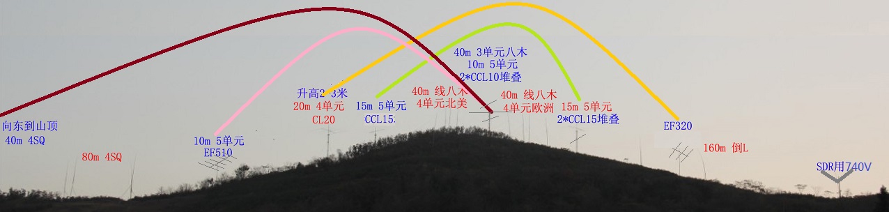

上路湾天线布置的示意图
基本情况介绍:
8名个操作员:BA5TT BD5XM BG5TOX BD5FFK BA5FB BD5CEQ BD5CHU BA5CW,全部来自于5区。

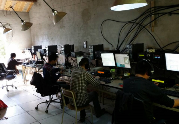

电台室和操作员

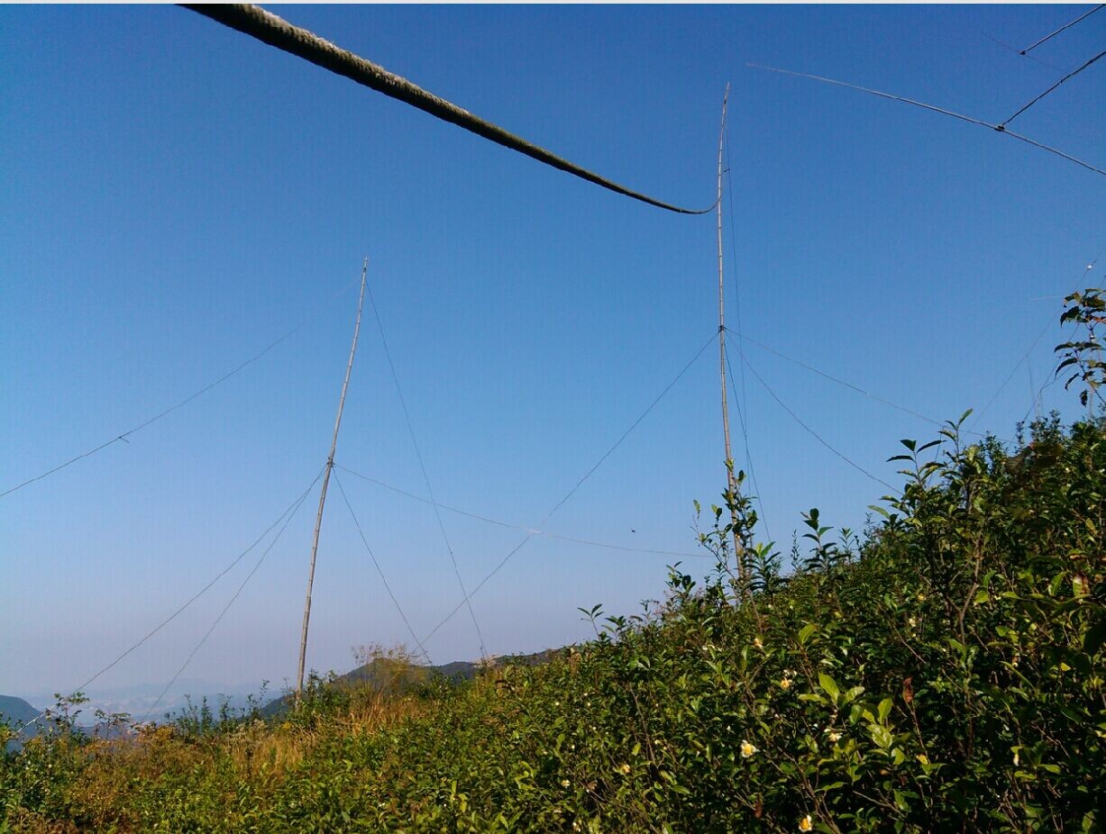

10副天线(目标是18副):10m主叫——改制的PNV CCL10,15m主叫——改制的PNV CCL15,20m主叫——改制的PNV CL20,40m主叫——DIY三单元全尺寸八木和DIY固定北美方向的4单元倒V八木,80m主叫——竹竿做的4SQ,160m主叫——竹竿做的倒L天线,10m辅助是竹竿支撑的DIY倒V,15m辅助是单独塔上架设改制的PNV EF515,20m-80m辅助是竹竿支撑DIY的双段并联倒V。这次来不及完成的天线是:已经架设好但没来得及接线的CCL15和CCL10堆叠,BA7IO赠送的10m辅助天线EF510没有竖起来,40m辅助倒V天线因馈线故障来不及排查没有使用,因为时间关系没有实现的20m辅助三单元八木和10、15、20、40针对南面主叫的倒V天线。这些未完成的天线将在下个月CQWW CW比赛时投入使用,再投入一些接收天线这样就基本实现了我们当初计划中的完整的天线布局,明年适当的时候把40m辅助改成4SQ,20m主叫塔升高一节并增加20m堆叠,再用竹竿自制一些土八木用以替代朝南的主叫天线,就完成了BY5CD的天线建设工程了,整个天线都是廉价和经过我们自己计算的,所有的塔也是自己DIY的,虽然土但很有特色。

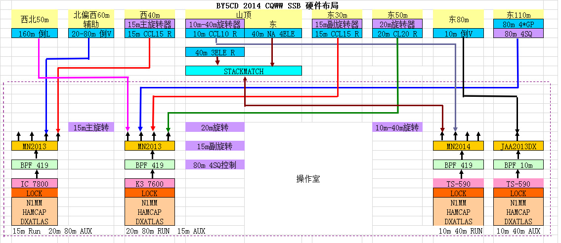

理想很丰富,现实很骨感,这是赛后画的实际硬件配置图,和赛前的计划相比简化了很多
5个操作位:7800(BG5CAH)+3MN2013, 7600(BG5CLC)+3MN2013,K3(BA5CW)+1KFA,590(BD5XM)+3MN2014,590(BD5CEQ)+JAA升级版自动功放,BY5CD的功放都是自己的,而且这次全程都坚持下来了。而比赛用的机器都是临时借的,7800和K3应付比赛真的挺不错的,7600也很好,而很多op都不习惯590的声音,去年站长在新疆的体会590,这次我总算明白了,应付PILEUP的确有问题,也可能是我们不会用。我们也想投入更大的资金从而统一电台型号,但是这样压力太大,我有个大胆的想法,目前国内半DIY的产品越来越好,我可能会挑选一个型号再配上一个小型功放推动大功放,这样就做到了从天线、功放、电台甚至连BPF之类的附件都有中国特色,BY5CD是中国的竞赛台,我们为中国ham的产品而自豪。

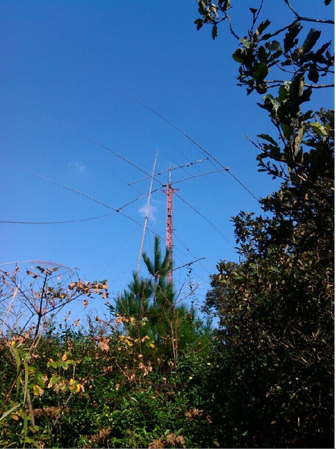

去年就被风吹弯了的20m激励振子
20m是BY5CD的另外一个缺憾的地方,20m的成绩从来没有好过,尤其是SSB的20m,除了近年来高波段传播好,明显占用了20m的操作时间外,最大的问题是20m的噪声偏大了,我注意了一下,几次比赛中20mSSB的噪音都在S5-7之间,这使得高速率的操作很困难,这次来操作的OP在操作20m的时候肯定感觉有说不出的味道,应该能做20m的时候,却跑不起来,第二天晚上我花了一些时候自己主叫20m,结果发现回答的信号时隐时现,我使出浑身解数,用心维持PILEUP的实现,这才跑出20m上唯一条稍高一点(也没到100)的柱子来,我承认我不可能长时间如此专注来做这样的QSO,后来只能放弃主叫,去努力增加之前少得可怜的系数,加上后来BG5TOX的努力,这才使系数勉强踏上500的台阶,操作了20m以后,我理解了其他OP为什么在20m上无可奈何的样子了。以前曾经怀疑过20m天线因为主阵子被打弯影响效果,这次我在找系数的过程中发现方向性还是非常明显的,很多信号偏差几十度就听不到了,所以天线应该不是最主要的问题。

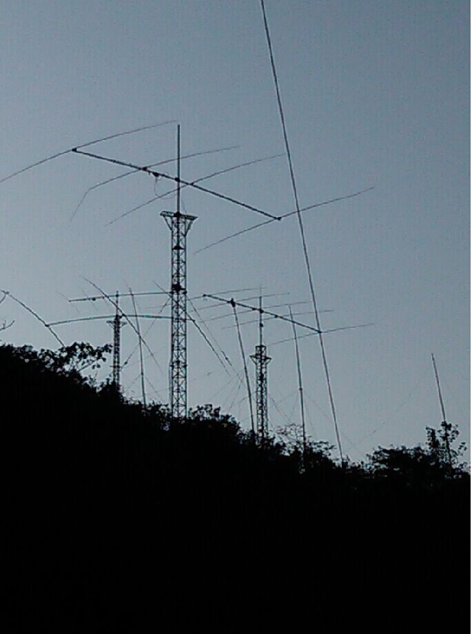

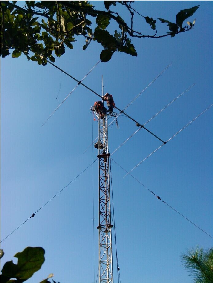

10m堆叠(来不及接控制部分)和5处执着了一年的40m 3单元全尺寸天线,4个人装上了塔,佩服

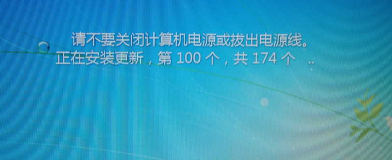

40m波段的QSO和系数是大家的普遍短板,我曾经说过“谁赢得了晚上谁就赢得了整个比赛”,所以我们一直不遗余力得建设和发展40m的天线系统,这在很多此的CW比赛中已经得到了很好的验证,我们的CW 40mQSO能做到1800这个级别,但是SSB仍然非常痛苦,上路湾40m的SSB噪声大概是S7,本来到了深夜以后,会有明显降低,但是这次并没有出现,所以出来上半夜可以依靠日本的QSO连续主叫外,对于欧洲方向基本上只能扫地,SSB的40m频率资源很难容纳大量的主叫台,这让OP难以找到一个合适的栖身之地,我自认为我对40m的操作是比较有心得的,第二天晚上我们OP明显减少,上半夜做了20m之后,我休息到2点半,我知道这时候是OP信心最不足的时候,自己得去做40m了,一上去就做了一条71QSO的柱子,虽然是很一般的操作速率,但是还是让我看见了希望,可就在这时候问题来了:
正在庆幸pileup起来,结果计算机越跑越慢,最后只能在纸上写log,然后让大家QRX,强制关机后再启动,就出现了上面的画面,等啊等,一个半小时过去了,还是没升级完,强制关机,再启动,跳过了升级,做了一小段时间系数,再次死机,时间已经逐步逼近天亮了,罢了罢了,反正成绩再好也好不到哪里去了,其实心理在前一个小时已经崩溃了,再也无心努力了,只求天亮后10m和15m能跑出正常水平,超过4000QSO及不错了。

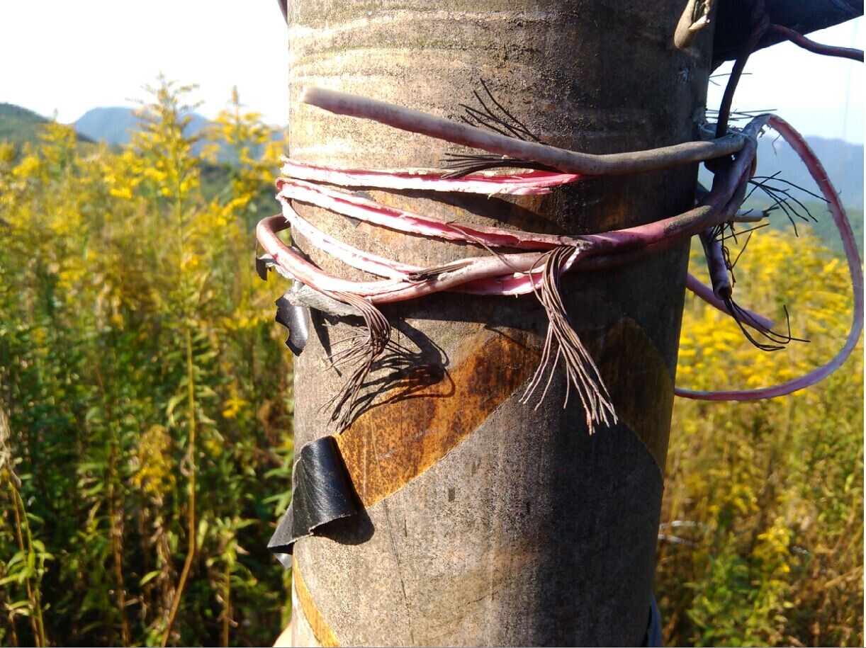

被松鼠咬坏的80m天线
80m这次我只用辅助做了几个QSO,没有去听4SQ的情况,所以很难描述,从最后的数据来看,获得的系数也没有全年做单人单机的单根GP多,高低波段同时都好的机会其实是不多的,这次显然是没能做到很远的距离,极少的美西,欧洲系数也不多。

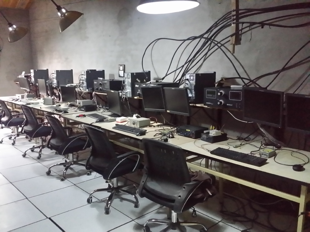

曲终人散,电台都被带回
比赛结束了,作为最后离开的一个OP,和陪了我两天的领导一起整理了一下操作室,希望以后再来的时候,不需要再次从零开始准备,希望能够摆脱BY5CD比赛的时候还在架天线的魔咒,希望比赛前一天不再搞通宵准备硬软件。有很多意外对于一个平时无人值守的台址来讲比较头痛,春季的比赛和秋季比赛相差半年,很多问题都发生在中间的夏季,雷击和台风是主要的影响,5TT曾经在去年的帖子里就提醒过我们防雷,但是山上的防雷很难做,而且我们也没有能力做,尽管在比赛之后拔掉了所有天线接头,我们还是防不住电源串进来的浪涌,这次比赛之前损坏了大部分的计算机,损坏了旋转控制器,损坏了路由器,我则更心疼我的QS1R,没有它,下个月的CQWW CW的skimmer辅助就做不完善。计算机的损坏导致了5处重新拿了一批电脑上山,为了统一软件环境,我们重做了系统,这加重了我们赛前的工作量,更没有想到新系统的自动更新问题,虽然比赛中“死机”对QSO数量的影响其实不会很严重,但会严重影响操作员的心情。除此之外,小动物也偶尔来调皮一下,松鼠居然咬断了我们的80米电线阵子。

TS590相对7600而言确实不适合比赛,,呵呵,,站长的都卖掉了。

用TS590打比赛,的确有这样的问题,就如刚才5CW说到的处理PILEUP时尤为明显,很难从中拎出一个干脆利落的信号。这个机器在手头也用过一段时间,3月份WPX比赛是也全程用的这个机器,个人感觉主要问题可能和两方面有关,一个是原机的AGC时间系数,很难调到一个满意的位置,总要根据不同的情况进行微调才有改善,这也许是590本身的一个硬伤。二是机器的RX EQ设置,如果这个处于OFF状态,声音非常沉闷模糊,但调用默认的几个EQ,在不同的噪声和语音甚至在使用不同耳机的条件下,总难以让人满意,有时间还需细调存入USER以备用。
