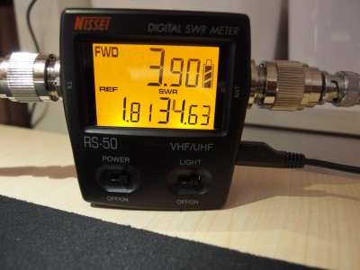

按照正常的思维:
前向功率(对讲机产生的总功率)=3.90W,反射功率(从天线反射回来的功率)=1.81W
反射率:1.81/3.90 = 46.4% 约等于 50%, 查表得反射率在50%时,驻波比应为 5.83,度数至少应该比这个小,怎么可能显示为34.63呢........
后续更新:
我好像猜到是怎么回事了,又测了几组数据:
REV  FWD  SWR
0.38 1.32 5.00
1.00 4.45 3.44
0.76 4.30 2.81
2.16 4.10 99.99
以上数据可以得到:
这个驻波表的SWR似乎是用这种反射功率比计算方式 REV÷(FWD-REV),而非我们觉得“理所当然”的 REV÷FWD。
按照这种推断计算反射功率比,再查表找对应的SWR,数据就都对应上了。但是我认为这个数据是不科学的。

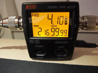

例如下图:
按说4.1W功率出去,返回来2.16W,常规应该是50%反射率,5.8的驻波比,但是按照RS-50的算法就变成无穷大了,因为除数接近0了。
这个算法不符合常理啊,只能强烈怀疑是厂家算法的BUG了......

只看该作者 8楼 发表于: 2014-09-25
RS-50功能如下
       FRD   前進功率
       REF   反射功率
       SWR  超過3.表示有問題
     我看見您過來的RS-50.FRD.SWR.REF數據完全不對.
您過來的圖面.不是我司出廠數據.(附件圖面是正常顯示).
敝司是經過4次反覆調整才出廠的.絕對不會如此數據.
     是否被調整過.從圖面看不出來.請寄來敝司.由敝司工程師檢查原因.
1.     檢驗發現是我司問題.完全免費.來回運費敝司支付
2.     檢驗發現是user自行調整造成的.敝司可免費調整.但運費由您支付.

VSWR = Voltage Standing Wave Ratio
Pf = Forward Power (Watts)
Pr = Reflected Power (Watts)
VSWR = [1+Sqrt(Pr / Pf)] / [1-Sqrt(Pr / Pf)]
Return Loss (dB) = 10 x Log ( Pr / Pf )
Match Efficiency (%) = 100% x (1 - Pr / Pf)
Rho = Sqrt ( Pr / Pf )
