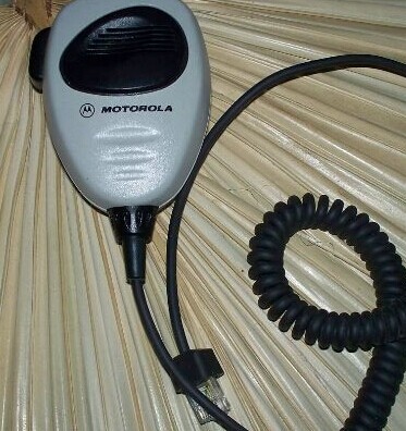

我手里有个摩托的 手咪 样子看图吧 型号是GMMN4063B 想改成IC-7000 使用 哪位老师可以给提供图纸。方法
非常感谢

楼主的IC7000没配手咪?
ICOM家用驻极体咪头,按说明书图做就可以了,但其它功能就没有了。

发表于: 2014-09-13
原机有啊。不好用。喊起来很吃力

IC7000不会吃力吧,MIC 增益调大些看看

发表于: 2014-09-13
调大也起不了多大作用 还是得紧贴咪咪说话才能出去。里的远点发射电流才5a作用 紧贴就能上10A 以上

发表于: 2014-09-15
看到些资料自己合计的改 。。结果喊话没问题。灵敏相当不错。。就是喊的时候 ic7000的屏幕 抽搐 有干扰现象 。问了好多老师。说改的有问题。这样会把机器烧掉。。。。还好我人品不错。机器没烧。。继续改造
