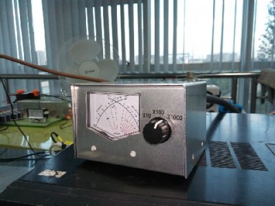

只看该作者 14楼 发表于: 2014-07-09
你能发张全图吗?这个是我自己做的双针表。左下角哦和右中下的那两个白色纽就是调零的。

只看该作者 17楼 发表于: 2014-07-09
如果厂家马虎到出厂校正都没从零位对准开始调,那么你还指望这个表有多准确?果断调零,或者果断扔掉。

BD5FFK:如果厂家马虎到出厂校正都没从零位对准开始调,那么你还指望这个表有多准确?果断调零,或者果断扔掉。[表情]  (2014-07-09 15:16)
非常正确,如果出厂时不是调零来效准的,那真是垃圾了,如果只是运输引起的变动,调零后应该恢复原来的性能。
