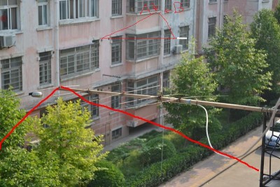

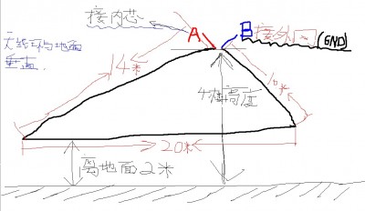

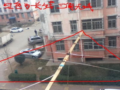

如图,本人在小区4楼,只有东西方向是无障碍物,阳台南面离另一座居民楼隔条马路(两楼相聚20米),相对空旷。一开始东西架设的到v,效果一般,10瓦ssb通过日本松江。但是到v加了巴伦,天调不能全波段调谐,于是昨天利用44米的军用长线天线架设了三角环型天线,采用闭合馈电(见画的图)。请问这个天线,闭合馈电长期发射机器有无影响?这个天线是与地面垂直的,请问辐射方向是?针对我的居住环境,大家有没有好的建议或意见,欢迎提出,谢谢,73

按你目前居住环境,可以做环形LOOP,直接在窗口伸出杆子垂直摔下去,形成一个环形状,在靠近阳台处用4:1巴伦馈电。效果比什么倒V要好多了。

末端离地2米, 驻波可能比较高,如果能提高点, 效果会更好
