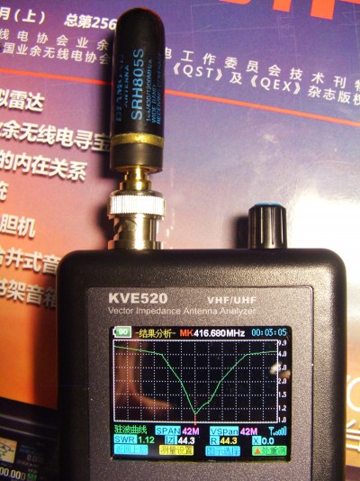

KVE520天线分析仪测试手台短天线。 [复制链接]
离线BH7KVE
1334
只看楼主 倒序阅读 0楼 发表于: 2014-04-24

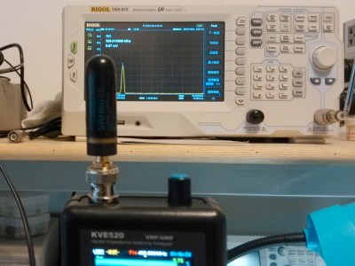

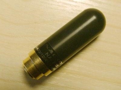

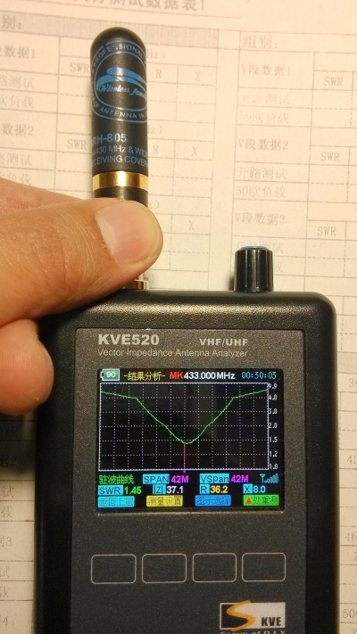

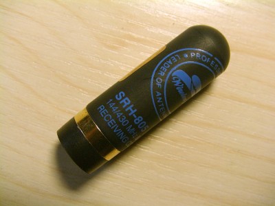

这个805是,谁家的出品,我不记得了,请认领下。
这频点不是很地道。。。。!

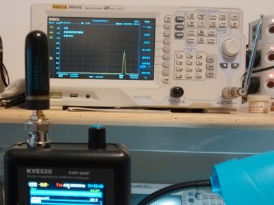

鉴于有些HAM对于测试方法和结果的怀疑,结合7KW提出验证方法,做了如下验证测试。
验证测试平台:
验证该频点发射场强最强,非常吻合!
在其他频点的场强表现
有关备注:
1、作为场强仪使用的频谱仪以原配天线为合格产品,请不用怀疑。
2、KVE520单频率测试状态下作为发射信号源使用,谐波幅度一致性等指标没有问题,请不用怀疑。
3、验证测试时连续频点的试验,发帖只是选取部分图片说明。
4、关于个非优质的山寨天线,请有关人员不要过于敏感。原装Diamond还是非常不错的,见我后面的测试。

只看该作者 3楼 发表于: 2014-04-27
测试方法正确吗
离线bg6art
23433
只看该作者 4楼 发表于: 2014-04-27
回 BA7CK 的帖子
BA7CK:测试方法正确吗 (2014-04-27 11:52)
同意加上一只手再测一下
BG6ART,壹伍陆伍伍壹零零贰玖玖
如果没收到我的卡片,请给我留言或者发邮件
bg6art在gmail.com
出闲置设备:psk modem
QQ:71800222
离线BH7KVE
1334
只看该作者 5楼 发表于: 2014-05-09
回 BA7CK 的帖子
测试方法跟检测电路和算法都有关系。
一般来说,U段频率较高,好比车机吸盘一样,通过中间的电容就可以活得阻抗较低的镜像地,具备标准测试的条件。
AW07A作者周老师提出的,测试UV天线时,那个手握法或者较低阻抗的镜像地是个不错的提议。
在V段,还是要手摸着接头地,以获得更低阻抗的镜像地。不过这只是影响驻波高低,对于谐振点的影响较小。
继续通过算法的优化,和硬件的改进,争取在UV段能获得更加稳定准确有效的测量数据。

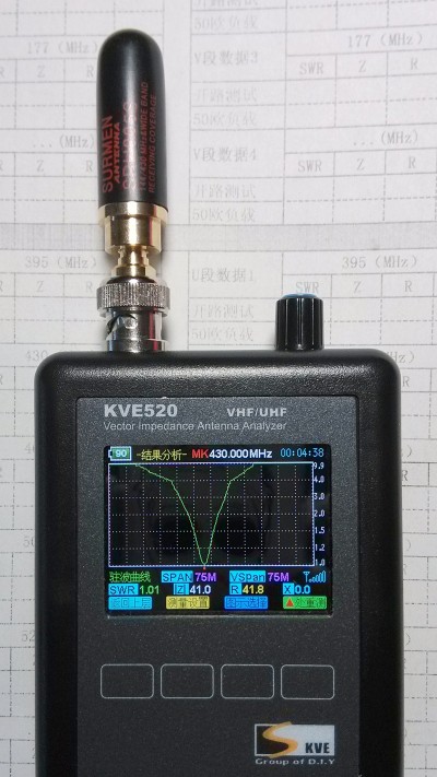

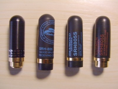

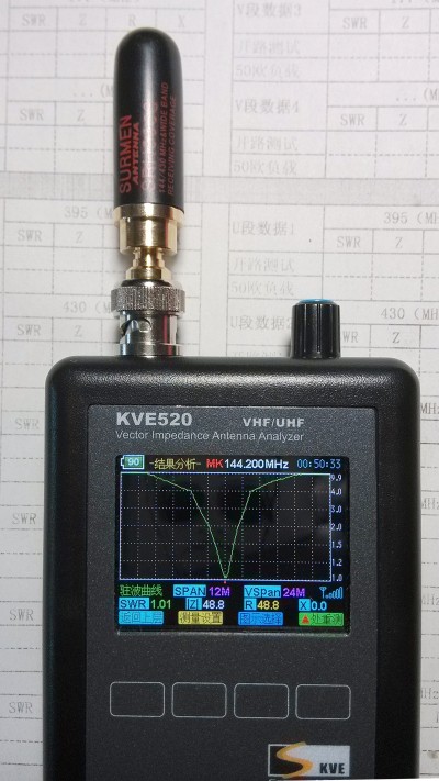

购买了几个知名品牌的805继续测试
即将持续更新。。。。
总结与小评:
[ 此帖被BH7KVE在2014-05-09 18:57重新编辑 ]

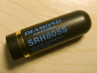

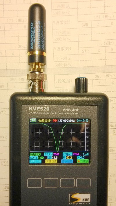

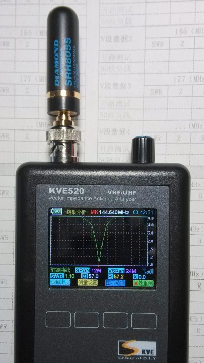

日本钻石原装 SRH805S
[ 此帖被BH7KVE在2014-05-10 21:37重新编辑 ]

离线BA7KW
16344
只看该作者 11楼 发表于: 2014-05-09
加只手上去,接个手台外壳再测试等等,只能测量天线的阻抗和相对50欧的驻波,并不意味着配合某一手台效果就好。
我觉得手台天线最好的测试方法是场强法,就是装在手台上测发射场强,这个也是最具实战意义的测试方法,手台,发射阻抗不一定都是50欧的,虽然说明书上是这样写的。最好手台天线是要根据机型来定制的,它能将手台的潜能全挖出来。
上面天线和手版的ioo天线比一下,呵呵。。。。。。
如果测量固定天线的驻波,用天分是比较方便准确的方法。
手台天线,不能简单的只看驻波来决定好坏。
BA7KW  张建华
BA7KW"at"163.com
离线BH7KVE
1334
只看该作者 12楼 发表于: 2014-05-10
回 BA7KW 的帖子
BA7KW:加只手上去,接个手台外壳再测试等等,只能测量天线的阻抗和相对50欧的驻波,并不意味着配合某一手台效果就好。
我觉得手台天线最好的测试方法是场强法,就是装在手台上测发射场强,这个 .. (2014-05-09 23:16)
7KW,这个回帖很有水平。提出自己的看法,和具体的实施办法。
1、场强法,是个好方法,当时买频谱815也是这个目的,我一直把它作为场强表使用的。在520开发过程中,它是主要验证仪器之一。
2、Ioo前辈的手台天线是劳斯莱斯工艺制作的,无需验证,很准,不是一般的准。你要哪个频道,就给你制作那个频点。私人定制型的产品。
3、关于手台射频输出阻抗偏离50欧的问题,我认为不会偏太多,毕竟是整个行业的标准。个体差异肯定是有的,好比USB口输出电压,某些品牌某些型号笔记本普遍偏低,以至有些手机使用笔记本USB口充电失败。60C就针对这个个体差异做了应对。
4、不论是短波天线还是UV天线,不论是手持天线,还是标准长天线,驻波法测试频点都不完全准。驻波测试谐振频点法,是个经验法,有一定的局限性。在U段-手台天线测试的有些情况下:会让你找不到北。
5、KVE系天分,测试策略是匹配谐振法,也就是驻波+电抗法。特别是在U段,自主矢量算法,不断优化中,努力让测试结果更加稳定-可靠-有效。目的就是,期望能做的比现有仪器更好一些,甚至比最好还要好上一点。
