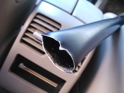

一群车友到太湖边露营,咱就在营地边架起了YP-3.本想大干一场的,结果试下来效果很差,对比前天杠杠的信号简直一个天一个地.想想唯一的区别就加了个1:1巴伦,于是决定拆掉巴伦.在降下天线的过程中,7米3灯架居然折了!还是底下第二节,挺粗的.仔细一看,靠,管壁也太薄了吧?明天上个图给大家看.还没买的朋友千万别去买这个灯架了,迟早摔了你的YP-3.

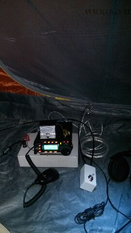

吃过晚饭进帐篷,只能用2米长拉杆电动起子天线对付一下了,可怜啊.三个小时扫地加摆摊,7M,14M,21M转几圈,艰难地通了9个电台,两个LZ真的比蚊子叫还小,营地底噪还挺大,太不爽了。

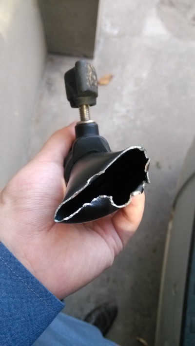

请看折断后的灯架杆,壁厚零点几MM,能承受多大的力哦。
还在用这个灯架的朋友可要注意了,升降时一定要非常小心,稍有失衡,你的天线就可能不保了。
[ 此帖被bg4tmc在2013-10-04 14:39重新编辑 ]

折断的原因,应该是下降时,风绳松掉后,天线重心稍有偏移,撑杆受不住横向力而折弯。

看照片触目惊心啊,太薄了,页面上还号称能承重30KG,真是打脸啊,建议联系美铿发照片给他们看

你这说法不对,立杆是接在八木的重心上的。
这灯架所谓承重30KG估计是不升起来,1米7高度的指标。
过了节联系卖家,看能不能修复。
以后要用这玩意,必需4 个人,3人拉风绳,1人升杆,要始终保持灯架杆立直,稍有失衡就会玩完。
