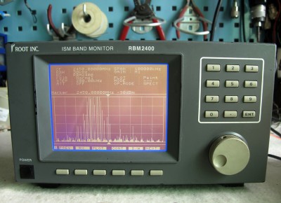

ROOT RBM2400,其实就是AOR SDU5500增加了2.4G射频输入,变成了ROOT的测试仪,卖得贼贵,淘回来倒是比较便宜,不到1K,但说明书全英文,暂时还没找到10.7MHz中频输出的设备,测试了WIFI 802.11G的信号,还是很好玩,附上AOR SDU5500的英文说明书,熟悉这东西的朋友交流一下。

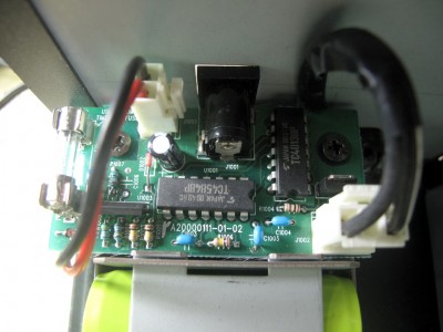

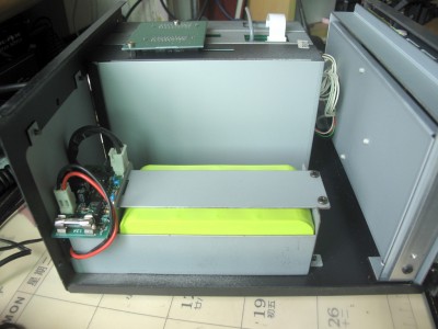

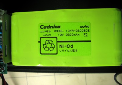

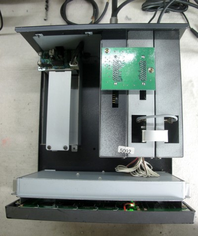

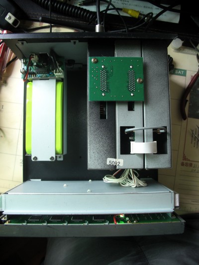

下面是照片,这个内置了电池,看着很新,拆了出来正在充放电中,2300mHA/12V,修不好用3节锂电代替也不难,其实作为接收机的频谱根本就不需要电池,家里接电,只是ROOT作为测试仪,带个电池方便出外使用。

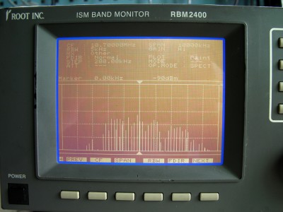

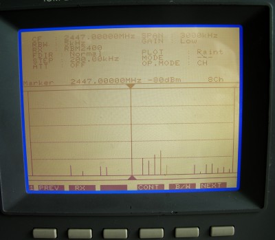

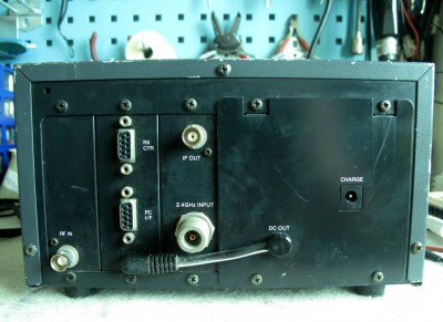

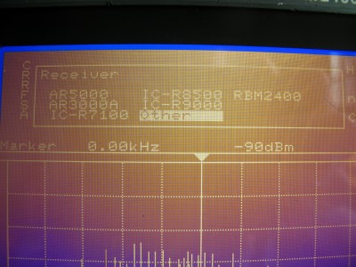

这东西可以和接收机以及电脑连接,不知道是否可以通过电脑显示还是控制接收机?求软件。参照SDU5500的说明书,接收设备选择那里,多了个RBM2400,这个RBM2400就是已经内置在设备里面的接收机,如果外界接收机,只需连接到IF IN的BNC接口便可。
对于802.11的WIFI信号,可以频率显示、波段(单一信道)以及信道(14个信道)全部显示。
屏幕底色还可以改为白底

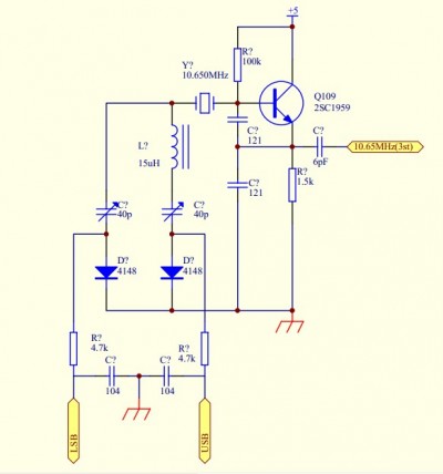

家里居然找不到10.7MHz中频输出的设备,不知道KN-900的3ST输出是否可行,看图纸上好象在这里取出:
