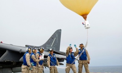

网上看到美国一家公司用探空气球做中继。参数如下:
具体外文请参考:nextgov.com/defense/2012/07/its-bird-its-plane-no-its-radio-relay-balloon/57058/
高度:20000米
频率范围:225 - 400Mhz
一次使用时间:12小时
使用成本:800刀/小时
电源:6镑电池组
覆盖范围:650 - 1000公里
气球加中继价格:10000刀(61830RMB)
地面接收站价格:50000刀(309150RMB)
总价:60000刀(370980RMB)
如果每个地震多发地带每个乡都配一个普通手台(成本几百块),有灾害的时候救援部队放一个这样的气球(成本就一辆奥迪车),那不是可以建立非常可靠的,大范围的应急通信了,大家觉得可行不。

我的贴子里有链接,文章来源。里面第二段提到:
“第26海军陆战队远征部队使用该公司的气球为基础的系统来中继无线电信号,提供从USS Kearsarge战舰到鹞式战机2011年3月在利比亚的打击任务。同一单位还在一个月前在阿富汗Helmland省用了该系统”
这是Space Data公司的产品,他们公司从2001年开始就做很多军方和民用的遥测。
这是这个系统的产品手册:http://www.spacedata.net/documents/StarFighter_Payload.pdf
