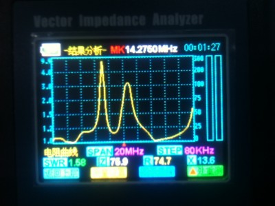

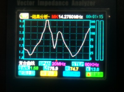

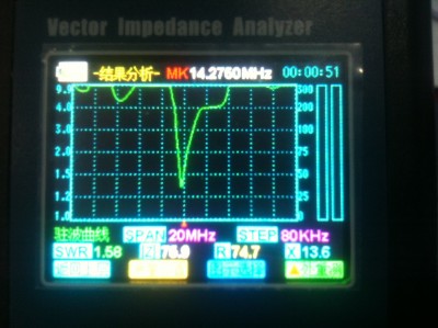

2012年12月3日收到KVE-60B,激动的心情木有办法平静,高兴之余做了几个地网,但是由于年末了,事情比较多,没有时间去野外测试KVE-60B,终于在2012年12月9日中午在兰州市榆中县兴隆山滑雪场前的停车场拉开PAC-12测试了下,简单的调整了下,驻波在1.58,当时和新疆乌鲁木齐的BG0AKO通联上了,决定这个帖子发完之后去给老朋友BG0AKO发卡片去,好了,废话不多说,先上几张图片。

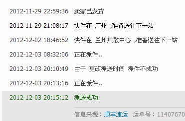

焦急的等待中,这次顺丰不是特别给力啊。

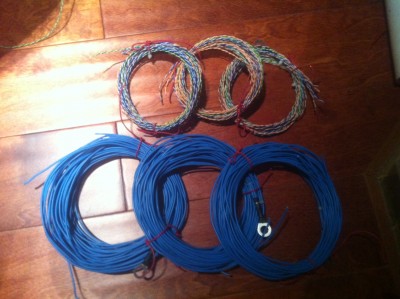

在七公BA6QH前辈的指导下做的PAC-12的地网。实践证明还是非常棒的。

小结一下:KVE-60B是一块非常棒的天线分析仪,昨天强光刺眼的情况下,屏幕依然清晰,加之“工程模式”非常方便的调整天线。赞一个先~

说说你的地网吧,我也准备改进一下!~

对地王刚兴趣,怎么做啊

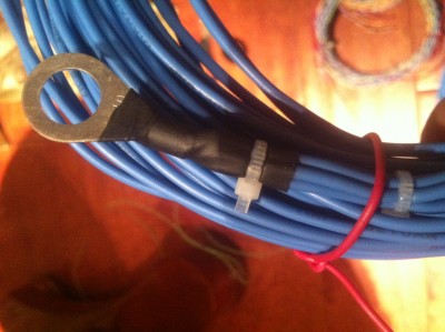

20米/17米/15米/12米/10米五个波段1/4波长15根
然后再用15根1.5米网线

以下是BA6QH七公前辈提供的数据:
14.270  5.25578
18.080  4.14823
21.060  3.561254
24.900  3.012048
28.200  2.659574
地网大概就是按照这个参数来做的。

蓝色的那个地线   是用的什么线啊 ?

1平方的单芯电线
