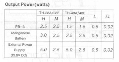

二手th-28a,配的7.4V锂电,要想达到5w输出,用什么样的电源?(我搜了一下,好像手台锂电池都是7.4V的?为啥没有12V的呢?)
手中有一块12。8V的铅蓄电池,找根什么线能插到DC IN口里?
多谢!

你确认这个台子能接12v?
如果能接,直接电瓶配夹子,夹到台子后面电池接口上

这是说明书里的,说可以接13.8V的DC,但是得做一根线,不知道接机器那端的接头叫什么名字?
离线BD4SCW
只看该作者 4楼 发表于: 2012-06-11
我用的是TH48A,应该是一样机器吧,只是频段不同,直接从顶上的DC IN接口输入好了。就普通的电源线插口,使用时把电池拨了。不过大功率发射注意散热。

BD4SCW:我用的是TH48A,应该是一样机器吧,只是频段不同,直接从顶上的DC IN接口输入好了。就普通的电源线插口,使用时把电池拨了。不过大功率发射注意散热。 (2012-06-11 16:44)
是把废掉的充电器的线剪短,然后接两个夹子夹到电瓶上么?正负极怎么区分呢?THX
离线BH1ITM
426
只看该作者 6楼 发表于: 2012-06-11
量一下原来充电器的正负极。
离线BH1ITM
426
只看该作者 7楼 发表于: 2012-06-11
可以看208和308的机器,外壳上标着内正外负呢。
其实可以直接接在电池那里的触点上的。

直接把13v的蓄电池接到7V的电池触点上,不会电压过高吧?多谢
离线BH1ITM
426
只看该作者 9楼 发表于: 2012-06-12
我是插到侧面的电源口的。
网上有TK208的图,侧面有接头示意图。
离线BG4LQS
286
只看该作者 10楼 发表于: 2012-06-12
试过15v发射也没有问题,13,8v没问题

查到了插头极性是 内正外负,可是不知道插头是几乘几毫米的?自己量一下?
离线BH1ITM
426
只看该作者 12楼 发表于: 2012-06-13
拿着机器去买插头
