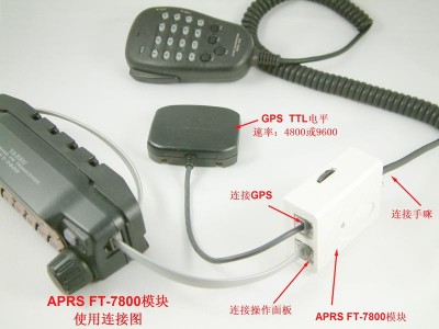

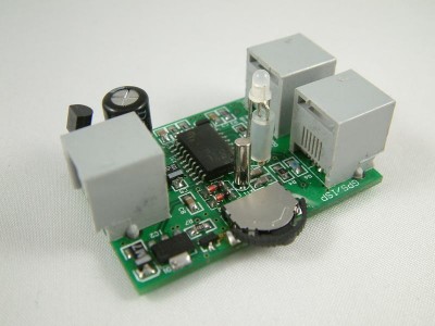

弄好了,即插即用APRS FT-7800单发模块,发上来交流下
少量加工了些,喜欢的朋友可以淘宝拍了玩玩
http://item.taobao.com/item.htm?id=17099072699
功能介绍:
1、标准RJ45-6P插头,即插即用,连接方便
2、模糊技术,GPS 4800、9600速率自动兼容
3、支持室内室外温度检测,模糊技术,自动检测
      内置DS18B20数字温度传感器,支持外接数字温度传感器
4、支持定时发射
      无需连接电脑设置,脱机快速切换,方便快捷
5、PC可视化设置界面,支持中英文界面
6、支持ISP固件升级
7、快速测试
基本操作:
连接GPS(TTL,4800/9600),等待GPS锁定(绿灯常亮),按手米通话,通话完毕松开PTT,自动尾随发射APRS数据。
●当模块检测到安装有室内及室外温度传感器时,发射的APRS数据中自动添加温度数据。
●当未连接GPS、GPS未定位输出有效数据,均不会尾随发射APRS数据
绿灯状态:
慢闪:没连接GPS
快闪5次:自动识别4800/9600速率
快闪2次:GPS未定位输出有效数据
常亮:GPS已定位,输出有效数据
松开手咪PTT后,检测到GPS没连接或没有有效定位数据,则快闪3次警告灯,忽略数据发射。
温度传感器:
数字温度传感器型号DS18B20。
室内温度传感型号安装在模块内。
室外温度传感器安装在GPS模块内,断开GPS模块内的RX线,接入DS18B20(连接GPS模块内的5V线 、RX线、GND线),通过GPS的原RXD线接入APRS FT-7800模块.
编程设置:
拨轮开关向左拨,不松手,接通电源,红灯常亮,进入编程模式。
输入标准的KISS格式数据,编程完毕。
关闭电源,再次拨轮开关向左拨,不松手,接通电源,绿灯常亮,退出编程模式。
注:在编程模式下,输入KISS数据,模块会同时发射该KISS数据,可用于测试模块,发射后,同时在TXD端输出一个KISS数据,可用于监测。
定时操作:
工作模式下,拨轮开关向左拨一次,定时时间按“关闭----10秒-----30秒------60秒” 循环切换。
定时时间按莫尔斯码通过红灯指示。
0表示关闭:   - - - - -
1表示10秒:  。- - - -
3表示30秒:  。。。- -
6表示60秒:  - 。。。。
定时时间到,检测到GPS没连接或没有有效定位数据,则快闪3次警告灯,忽略发射。
KISS设置数据发射测试:
工作模式下,拨轮开关向右拨一次,立即发射编程设置的KISS数据,不受GPS是否连接影响,如检测到温度传感器,则包含温度数据。同时在TXD端输出一个KISS数据,可用于监测。

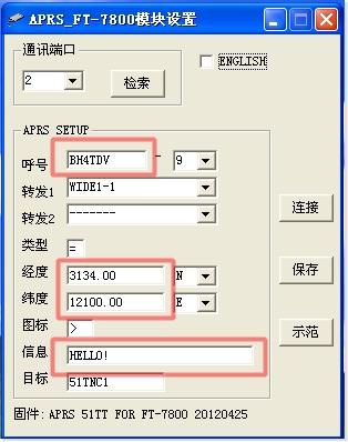

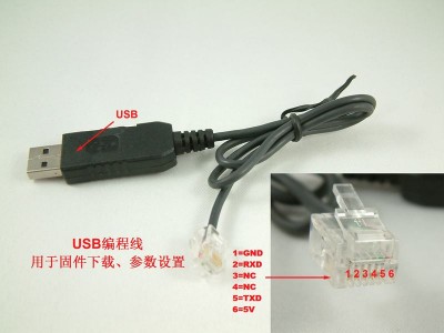

上个设置软件
APRS FT7800模块设置软件 APRS_FT7800_20120425.zip (959 K) 下载次数:32
一般只需要设置呼号、默认地理坐标、自定义信息即可,没有USB下载线缆的,可代为设置。

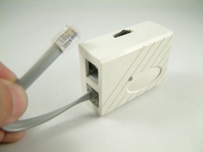

只看该作者 6楼 发表于: 2012-04-28

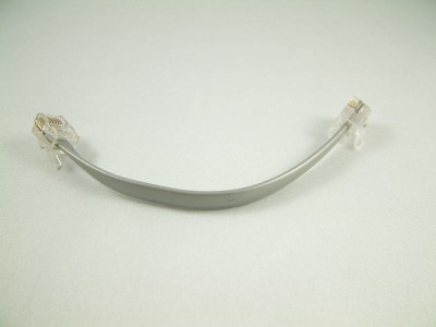

6芯短线是2头同方向的
马工出品  必属精品

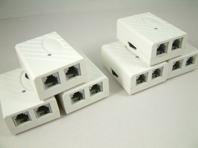

离线BH4TDV
1189
只看该作者 7楼 发表于: 2012-04-28

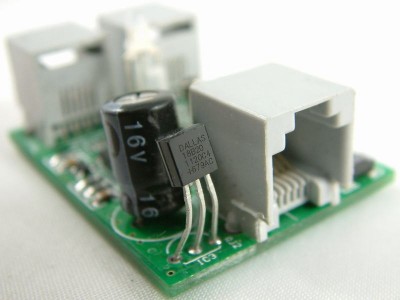

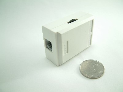

内置DS18B20数字温度传感器
主板概况
外形尺寸
马工出品  必属精品
联系优先电话,其次淘宝旺旺
淘宝店:http://BH4TDV.taobao.com/  M:15052205720  13013684000(短信不回)  微信: 13013684000
QQ1:1442939818   (验证请写HAM或技术交流)晚7:00以后
备用E-mail: xlons@126.com

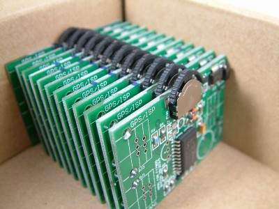

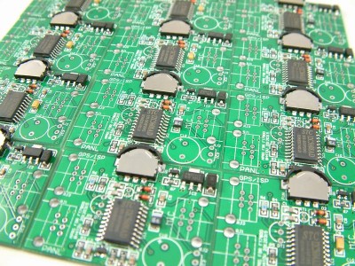

离线BH4TDV
1189
只看该作者 18楼 发表于: 2012-05-01

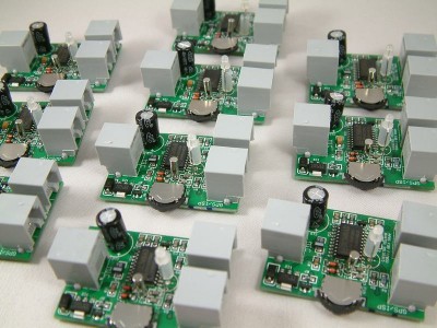

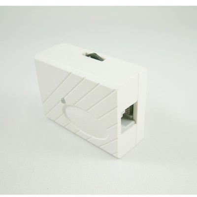

下午少量装了几套,大家玩玩
弄了个小钢网,贴片加工很方便
插件
上壳
马工出品  必属精品
