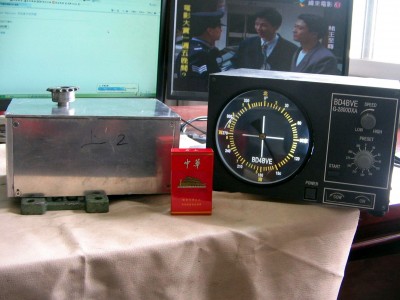

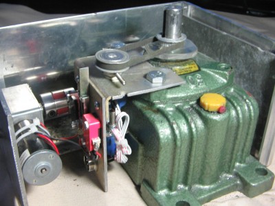

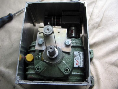

只看该作者 85楼 发表于: 2012-06-05

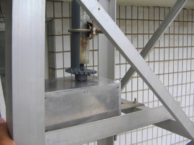

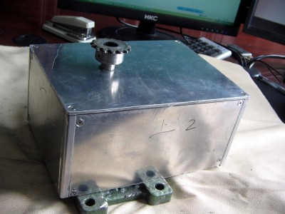

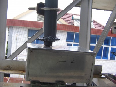

再上几张刚完工照片,
小图 | 大图 图片

BD4BVE

再上几张刚完工照片,

离线BG7QBL
1006
只看该作者 87楼 发表于: 2012-06-07
回 BD4BVE 的帖子
BD4BVE:再上几张刚完工照片,
 (2012-06-05 11:42)
哈哈,不错啊,我也在试验着另一种结构的转动部分。

离线BD4BVE
227
只看该作者 88楼 发表于: 2012-06-07
回 BG7QBL 的帖子
BG7QBL:哈哈,不错啊,我也在试验着另一种结构的转动部分。 (2012-06-07 22:41)
先搞几张放到QQ空间让我先睹为快  哈哈

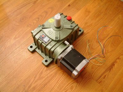

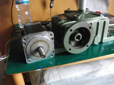

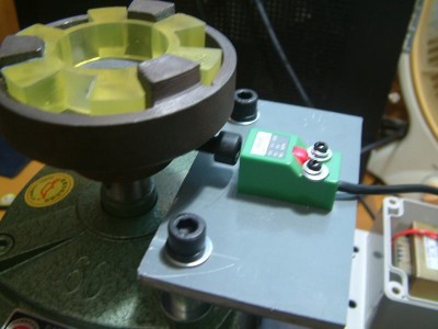

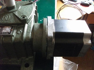

参与交流一下,另一种方案,去年做的,旋转器主要部分就2样东西组成,86步进电机+WPDO 60 50:1减速机,应该是最简单的结构了。

回 BH4TDV 的帖子
BH4TDV:[表情]参与交流一下,另一种方案,去年做的,旋转器主要部分就2样东西组成,86步进电机+WPDO 60 50:1减速机,应该是最简单的结构了。
....... (2012-06-07 23:29)
马工都是好东西啊 ,想问下这个步进电机是带变速的吗

离线BH4TDV
1189
只看该作者 92楼 发表于: 2012-06-08
步进电机的速度由驱动器控制,速度随意的,由驱动器可以实现 慢启动-加速-减速-慢停。

离线bg4agr
1534
只看该作者 93楼 发表于: 2012-06-08
那定位和限位怎么做哪?

离线BH4TDV
1189
只看该作者 94楼 发表于: 2012-06-09
回 bg4agr 的帖子
bg4agr:
那定位和限位怎么做哪?
装个接近传感器即可,市场上大概12元。

离线bg4agr
1534
只看该作者 97楼 发表于: 2012-06-10
回 BH4TDV 的帖子
BH4TDV:[表情]装个接近传感器即可,市场上大概12元。
[图片] (2012-06-09 11:25)
这个设计不错,定位就依赖控制器和步进电机来算。
那掉电后是不是要走一圈重新定位下?
能否搞个转换电路,兼容YAESU的模拟控制器阿

1189
只看该作者 98楼 发表于: 2012-06-12
回 bg4agr 的帖子
bg4agr:
那掉电后是不是要走一圈重新定位下?
旋转过程中,异常掉电,角度会出错,可以通过回0操作来处理。正常停止后掉电,控制器会记忆角度,掉电没影响。
