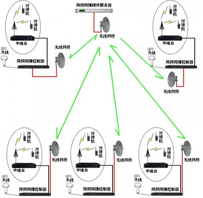

楼上这个利用了GPS授时,同频同播可以更好地避免信号重叠区域时延造成的问题。
