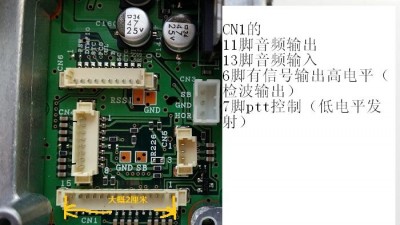

ptt控制信号被切断了,比较简单的办法是主板上cn1插座从左向右数第9脚和第10脚短路,ptt控制就恢复正常。
请教老师 这个ptt控制信号应该是在主板解码后出来的 能在那里被切断?

请教老师 手里有个868g的机头,按在机器上 滴滴的响 显示正常 在软件里调整频偏退出后不保存数据 请教是什么问题 另外请问cpu旁边的那个24c08是干什么的起什么作用

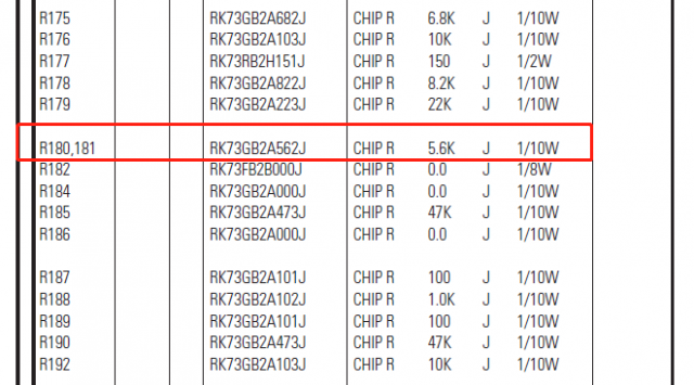

各位老师好,朋友给我几台TK-868G的车台,据说是从铁路报废的某种机器内拆出来的,车台到手后,通电正常显示,没有声音,拆开后发现没有喇叭,遂网购喇叭,写频线,手咪。(可以正常写频U高)(应该是收发正常)现在主要的问题是,喇叭接上后声音很小,并且静噪一直都有~~~  寻找了很多资料,说是要恢复静噪电路,声音小是不是哪里也被改动了,求解决办法~~~求电路图~~~

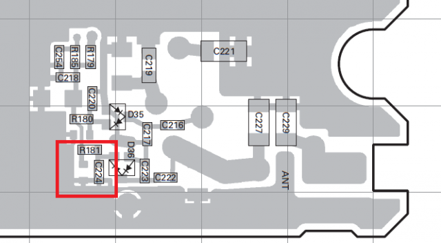

回 BG 6JJX 的帖子
[url=https://www.hellocq.net/forum/u.php?username=BG 6JJX]BG 6JJX[/url]:
<img src="http://www.hellocq.net/forum/attachment.php?attachmentid=394016&stc=1 <a href=" job.php?action='topost&tid=219652&pid=2912150"' forum="" www.hellocq.net="">[img]images/back.gif" alt="" />
老师您好,我看维修图纸上没有一个加这个473的电阻啊,不知道这个加473电阻能起到什么作用?

回 BG 6JJX 的帖子
[url=https://www.hellocq.net/forum/u.php?username=BG 6JJX]BG 6JJX[/url]:http://www.hellocq.net/forum/attachment.php?attachmentid=394017&stc=1 (2009-11-25 16:29)
请问老师,是把您标记的472.473拆掉吗?

只看该作者 39楼 发表于: 2020-04-26
成功修好两台。
