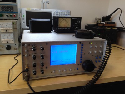

cdg2000前期的元件采购等工作已经基本完成,接下来就是安装调试,以及外壳制作等方面的工作,希望参与这个项目的朋友积极响应,为了方便技术交流,重新开帖.本帖主要是讨论技术问题,无关话题尽量避免,谢谢.

勘误表epe还在慢慢的整理 我找了点 但是肯定没有epe的全更可气的是电脑故障d盘访问不了丢失了
我来说一个经验吧 大家焊接vco贴片元件群的时候注意103没有0805的封装 只有1206的 要把焊盘拉掉一截 阔成1206的 在焊103 上下的宽度够了 没问题 先焊电容在焊2级管 最后焊3级管 烙铁温度280就可以 对好位置 一次成功 尽量别返工
元件布局可以看我的照片 专门有一张照片是这个地方的
小心静电 有条件带腕带没条件的焊接前摸暖气管子 工作区周围不要有化纤毛谈能产生静电的东西 我已经烧了一个2803了 别的还不知道

今天收到pcb,主要利用自己手头的元件焊接了控制板的70%的元件,从10点半开工,弄到了近1点。还缺100k排阻,1w 100欧电阻,单片机转换板,单片机申请了还没到,10圈的电位器,lcd,编码开关等。另外,跳线很多也还没焊。
因为用自己的元件,所以因地制宜一些。比如,2个双列直插的1k x 8排阻,使用8个1k 1/4w普通电阻替代。有个1uf 16v的钽电容使用1uf 50v铝电解电容替代。1488 1489我没有焊,因为5epe说是没用的。不知道那个prog接口是不是还能支持18f单片机的在线编程功能。在考虑18f和17c之间的改线应该在哪里,5epe赶紧指导一下吧?

我正在写一份控制器应用笔记,还未完成,不过你问到的问题都已经包括在内了。
请到 http://bg5epe.googlepages.com 看看
另外18f的新版转接板板载icsp,所以不用改动控制器板,唯一的改动就是去掉一条线,加一条线,换4mhz晶体和拆掉l1电感,其他都是pin to pin的对应关系,注意18f和17c的1脚定义有些不同,请以我目前提供的定义为准。
googlepages 上的笔记会不定时更新, 也会不定时做一些错误修改,所以请一定仔细阅读,这可比读英文文档舒服多了!

1k的双列直插排阻不好买,我也是用1/4w 1%电阻代用的.1488和1489 因为现在的程序里面还没有cat协议,今后也许能搞到.控制板上的prog是为766准备的,但是这次新作的18f8520的转接板上已经另外布了icsp的插座,方便8520的在线编程.18f和17c的对应资料可以参考群共享.
