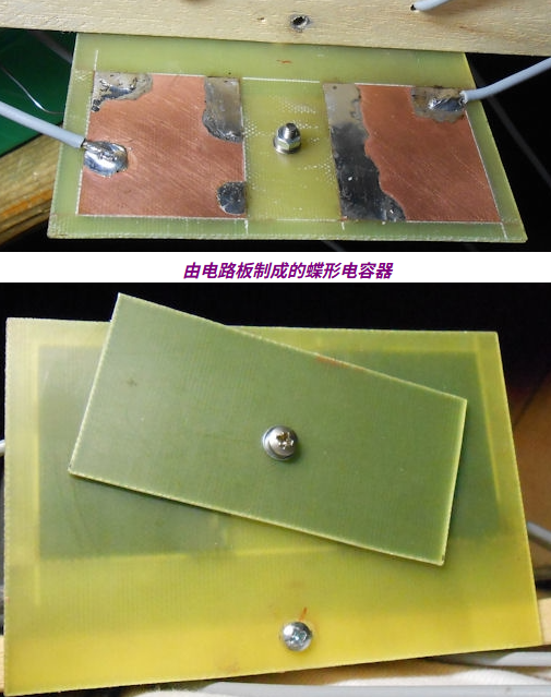

用玻璃做介质做小环的电容  耐压和损耗应该可以吧 [复制链接]
离线shtsunwu
1226
只看楼主 倒序阅读 0楼 发表于: 09-25
玻璃介质的介质系数如何?是不是好于薄膜?

普通钠钙玻璃的损耗不小,石英玻璃小,但是太贵

用亚克力板做绝缘介质如何?厚度可选范围大,耐压等级也不低。就是不知道介质损耗有多大。

用馈线可以吗?
在线钱志豪
914
只看该作者 9楼 发表于: 10-17
用馈线相当可以,耐压高,损耗小,容量大小 可调,国外HAM 有这么干 的

其实业余条件下PCB基板是一种方便的实验材料,绝缘层加极板一起,选择合适的材质和厚度,损耗和耐压均好解决,开动脑筋设计合适的结构,半可变或者全可调均可做出(这一点馈线做不到)
