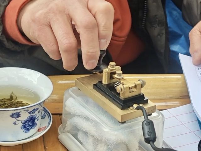

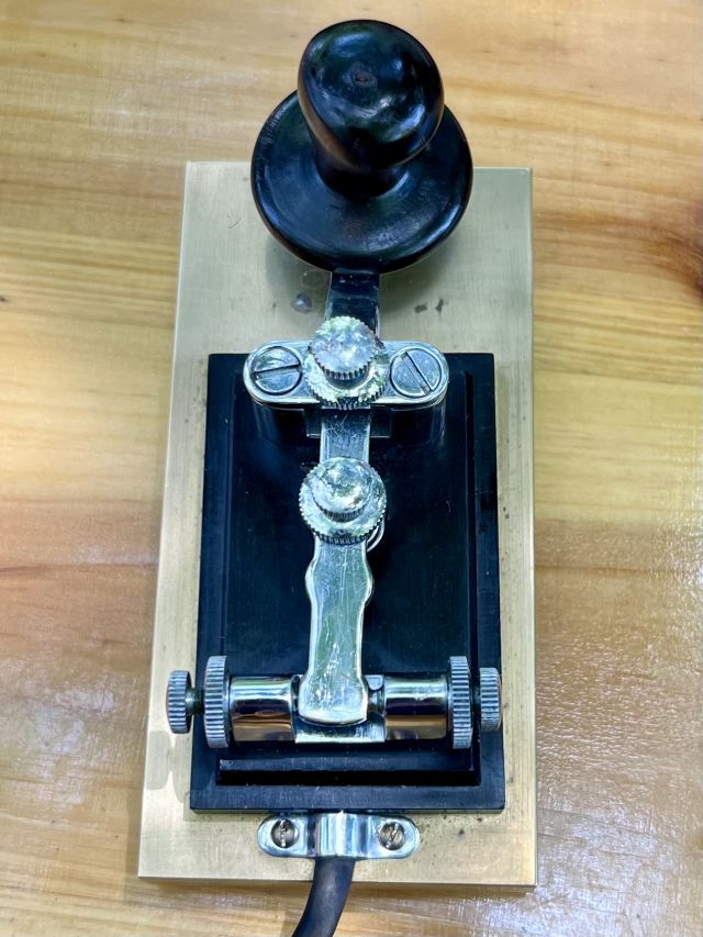

    2024年7月12日,笔者有幸参加了四川省无线电协会举办的第三届报务培训班,当时就看到教练AK谢老师的桌子上摆放着一支小巧的电键,由于初级班先学习听抄,直到今年3月份初级班毕业后进入中级班学习发报,才知道原来那支小巧的电键就是经典的丹东DX20-1。
图注:BA8AK谢老师使用的两支丹东DX20-1电键(经过改装打磨)。
    谢老师对DX20-1电键很是喜爱,也鼓励大家去淘来使用和收藏,甚至还帮同班的两位女学员改装打磨过两只DX20-1电键,真是羡煞其他同学!经谢老师改装打磨后,DX20-1电键显得更加精致,细节处透露出艺术品的质感,让这支历经半个世纪的经典电键更显经典。后来,其他同学也陆续淘到了这款小电键,但经谢老师指出却并非与他的电键是同款,在键梁上有细微的差异:键梁两侧有突出的位置是在弹簧螺丝处,还是在弹簧螺丝和梁尾之间。此差异也成为了“正版”和“盗版”的区别。

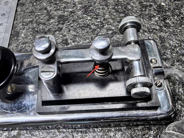

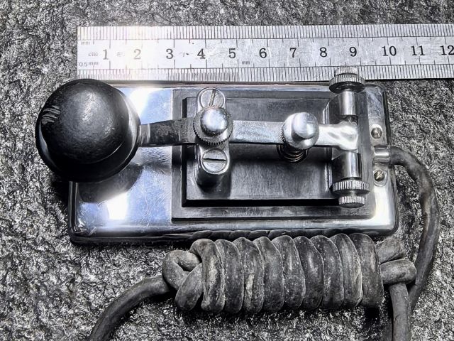

    第一款:
图注:第一款“盗版”键梁两侧有突出的位置是在弹簧螺丝处,且位于靠近键梁限位螺丝的位置。
图注:第一款“盗版”底部的三颗固定螺丝孔成正三角形(以键帽为参照)。

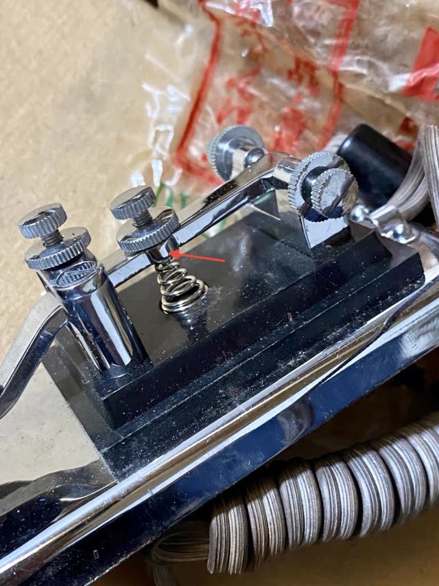

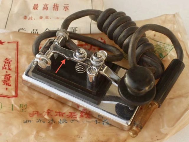

    第二款:
图注:第二款的弹簧更靠近键梁尾部的位置。
图注:第二款键梁两侧有突出的位置也是在弹簧螺丝处,但离键梁限位螺丝更远。

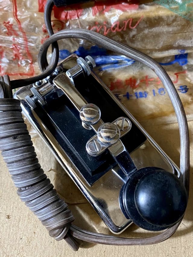

    第三款:
图注:第三款“正版”键梁两侧有突出的位置是在弹簧螺丝和梁尾之间和第二款的位置相同,但弹簧螺丝的位置和第一款相同,靠近限位螺丝而远离梁尾。
图注:第三款“正版”底部的三颗固定螺丝孔成倒三角形(以键帽为参照)。
    经反复对比,笔者发现这三款电键之间似乎存在着一些联系,于是大胆猜测:键梁两侧有突出的位置本身就是弹簧螺丝的位置,最初设计生产的可能是第一款的样式,后来改成了第二款的样式,即,将弹簧的位置移近梁尾,这样拍发用力可能更轻,但这一改动可能拍发手感并不比原先好,于是又在第二款的基础上改了回去,即在第二款现成的材料上改成了第三款“正版”的样子。这或许也是为什么原本键梁两侧有突出的位置是在弹簧螺丝处,却出现在了弹簧螺丝和梁尾之间的原因。另外还有一处细节,就是第三款“正版”底部的三颗螺丝孔呈倒三角形,这也很容易理解,从第二款改为第三款,键梁可以不管两侧有突出的位置,将弹簧螺丝孔打回原来的位置,但键座上的绝缘黑色塑料座上的弹簧限位孔却不能不移动,要想移回原来的位置其实也很好办,那就是直接将绝缘座转动180度,因此底部的三颗固定螺丝孔也就由原来的正三角形变成了倒三角形。这也就在最大化利用第二款现有材料的基础上完成了改造。
