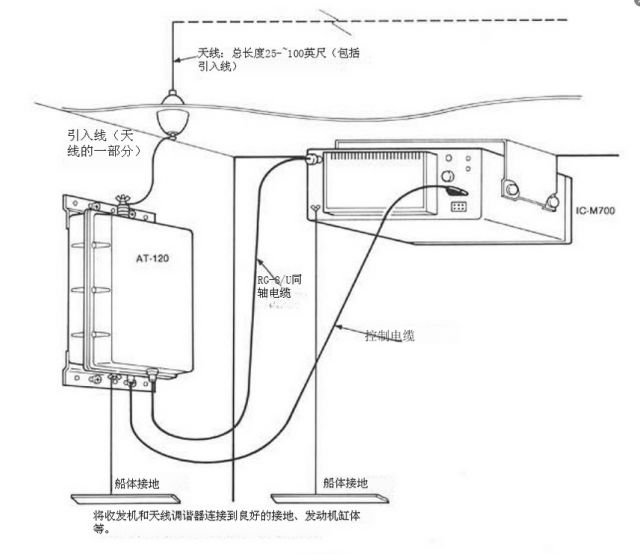

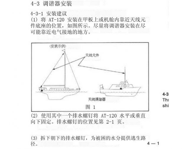

我家住在一栋八层高楼的三层楼的套间。我的短波机是IC-725A+IC AT120自动天调。请问我可以照图1所示这样子从阳台的镀锌排水管(该管是从一楼直通到八楼的)上拉一条电线到AT120天调上图2所示当引入线

图1.多年前,我在帆船上,使用过。
利用桅杆,斜拉20米长的天线振子。自动天调就固定在船首的栏杆上面。
楼主的思路,奇特。不过,您可以试试,看看能不能用吧。
通常,天线振子,尽量远离楼体。
离线bh4jvk
400
只看该作者 2楼 发表于: 08-25
天调的地接的船体 船体与大海相通
山东省德州市 微信BH4JVK
