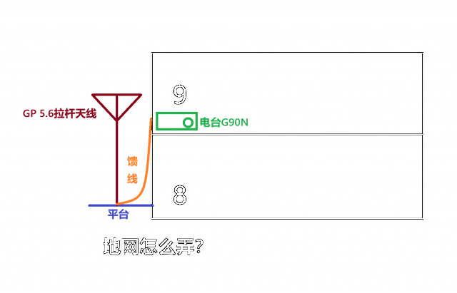

9 楼阳台 第一根短波天线 准备上 5.6 拉杆 竖直放在阳台窗户外面 地网放阳台上里 可以吗
台子是 G90N
如图:
还有一个问题就是地网怎么弄 大佬快来吧

地网铺平台上啊,看平台不能太宽,3.5米或者5米地网能伸展开不能,平台有栏杆也可以借用,不过如果平台不够宽,离楼太近影响效果,另外GP天线在居民区架设,底噪能受了?

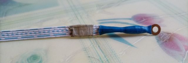

在户外通联的时候,我的G90S,使用长线天线。
长度20米,或者,10米的天线振子,连接到M头的中心,把M头安装在G90S的M座上面。
每个波段的四分之一波长平衡地线,安装在G90S的机壳上。(例如,10米长的平衡地线,适合40米波段。)我用的是排线制作的。让每个波段,有一根四分之一波长的平衡地线,就可以了。
平衡地线,展开放在室内阳台的地面上,就可以。它上面的电磁辐射,很小。
使用G90S的内置自动天调,可以多波段使用。
楼主参考一下吧。

GP会影响楼上的,楼上的看着可能有意见。用正V从平台斜出去就好,地网也不需要

感谢 但是没有地点架设
在线bd4lb
3754
只看该作者 6楼 发表于: 08-23
在阳台上面架设短波天线,本来就是比较困难的。
主要的问题。
如何把同轴电缆,从阳台里面,伸出到阳台外面?
目前,我的天线振子,使用直径2毫米的304不锈钢钢丝绳。可以把它从阳台里面伸出到阳台外面,塑钢窗框能挤住它,不影响关闭窗户。
我的天线系统,是两单元三角形环形天线。每个三角形环,它的周长是34米。
两个三角形环之间的距离,是10米。
平行传输线长度是15米。
振子总长度110米。
架设在两栋楼之间的四个固定点。
手动阻抗匹配器,放在阳台里面。
短波电台G90S和手动阻抗匹配器之间,是8米长的同轴电缆。
楼主,您只能因地制宜,看看如何架设合适的短波天线吧………

城区架设GP效果一般,通强台可以。

在线bd4lb
3754
只看该作者 10楼 发表于: 08-23
@bi4xfo
谢谢!
户外通联,为了减少背包的重量,尽量少带一些东西。
(用这个方法,我至少,不用带着,20米长的同轴电缆,以及,1:1巴伦了。)

在线bd4lb
3754
只看该作者 12楼 发表于: 08-23
@bg7mgw
G90S的内置自动天调,是L型的。
我在户外,使用长线天线振子的时候,需要安装平衡地线。
平衡地线展开,放在地面上,就可以了。
本帖提到的人: @bg7mgw
