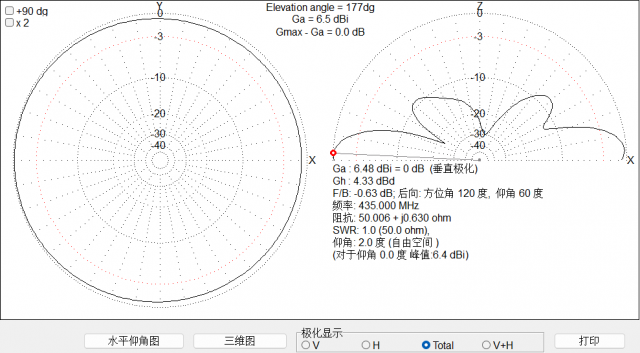

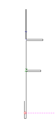

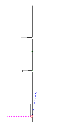

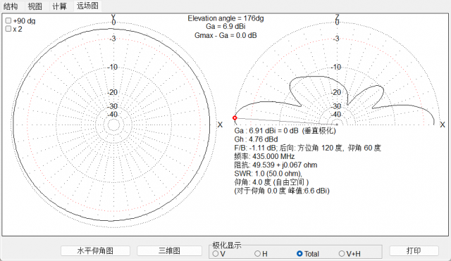

翻阅论坛前辈资料看到的超级J型天线图纸,自己在天线仿真软件尝试调整参数,发现底部J型开口方向对调仿真的增益会有提升仰角差2度,这个是因为馈线线芯接那一边的关系吗?有没前辈知道仿真软件馈电点的线芯是对应那一边呢?

芯线接长的一边

我当初仿真时,是在匹配段加一段横线,中间馈电加信号源的,所以不存在仰角偏离的问题。
一般实际接线时,芯线接长振子一面,外网和芯线尽可能对称。
当然 ,实际接线时,因为不对称,多少会有影响。

你说的这几点我都知道,可能你没认真看我发的图,两个图J形口的方向是相反的仿真的增益也不同,所以不解

接反了增益和仰角肯定不一样啊,你仿真的结果就说明了问题,接反了增益就低了。
