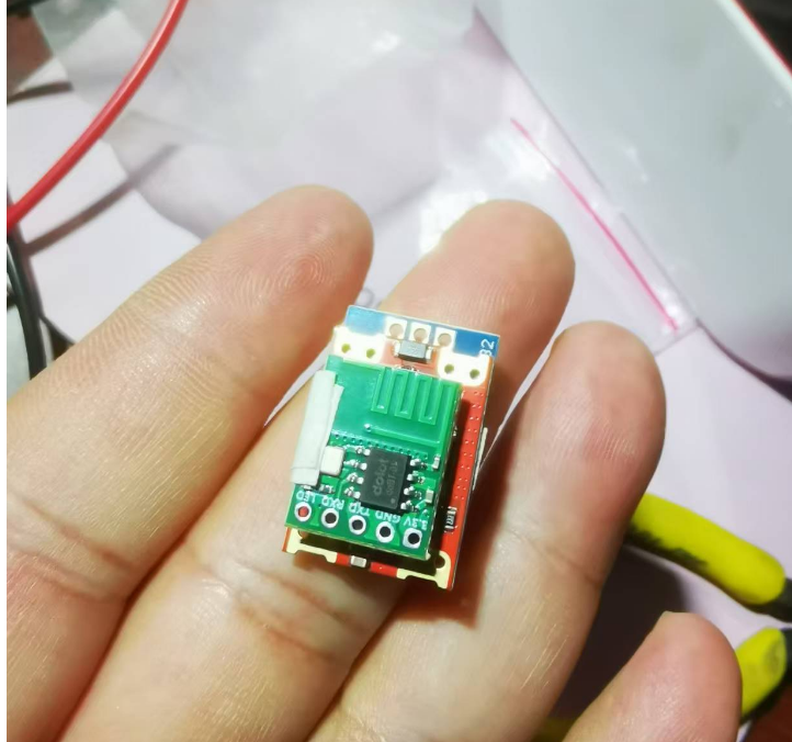

       有时真的想偷懒,在追星的时候开一下电脑几分钟后又关了,觉得麻烦,那就弄个无线的,脱离PC的蓝牙CIV或WIFI-CIV,配合BG6UD大佬开发的DTRAC软件完成追星自动多普谱.
      这里先说一下电台IC-9700的CIV接口是走的TTL电平,所以在选用硬件时候,要选TTL的,比如蓝牙TTL,Wifi-TTL,或者USB-TTL,这里主打无线连接就用蓝牙TTL,Wifi-TTL

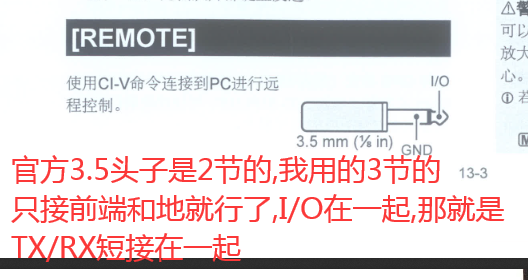

      先看一下IC-9700官方说明书:

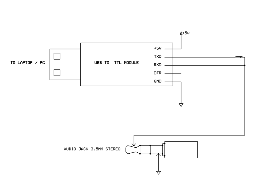

电路图如下:

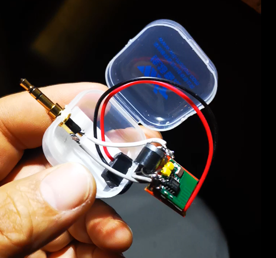

两根线搞定3.5头子, 3.5头子的GND接TTL的GND,TTL的TX和RX短接到一起再接到3.5头子的前端头I/O上

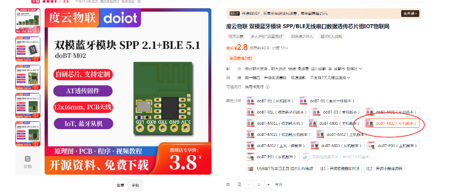

现在就差蓝牙模块了,万能的宝...

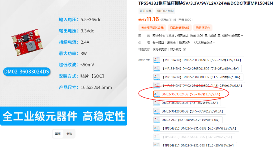

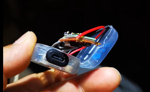

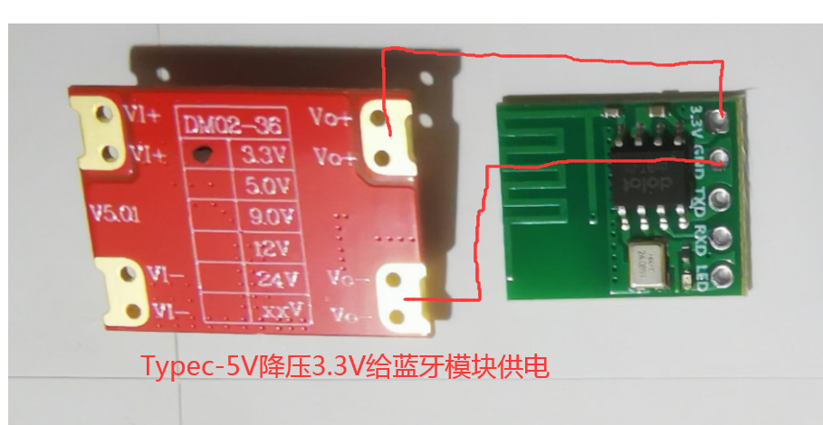

蓝牙模式需要3.3V的供电,选一个5V转3.3V的降压模块,用TypeC供电
TypeC电源插头
3.5耳机插头
全铜的,烙铁温度要高一些才好焊接
成品展示
之前在TX和RX之间我还接了一个二极管(图中的大黑波罗),感觉不合适,后面给拆了,TX和RX是短接在一起的,Very GOOD!

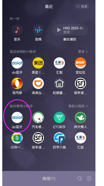

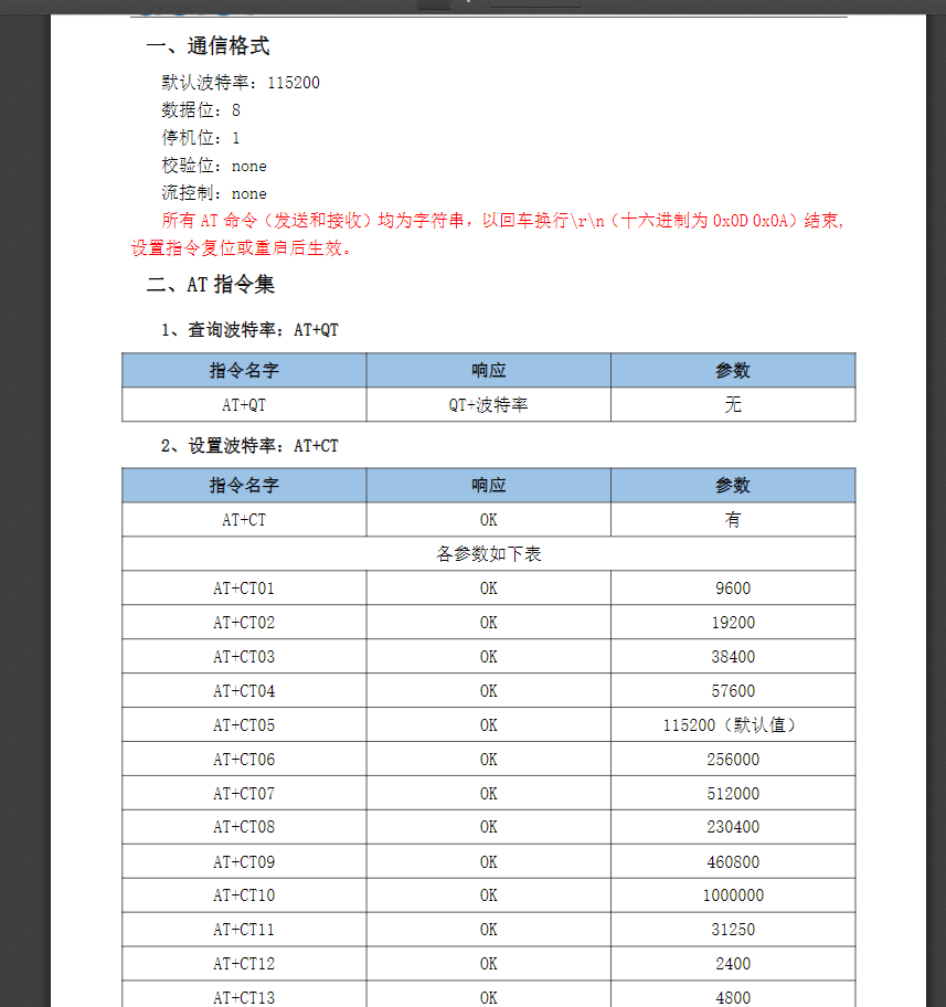

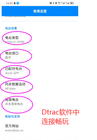

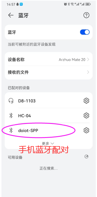

打开微信小程序找到度云的蓝牙助手(do蓝牙),用AT指令改一下蓝牙的传输波特率和电台上CIV设置的波特率一致就可以用了
蓝度模块的AT指令调整波特率,注意发送时附加回车键
手机配对蓝牙

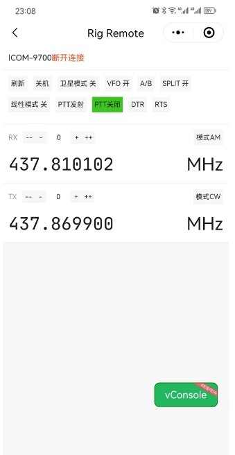

Dtrac追星软件中就可以连接电台了.

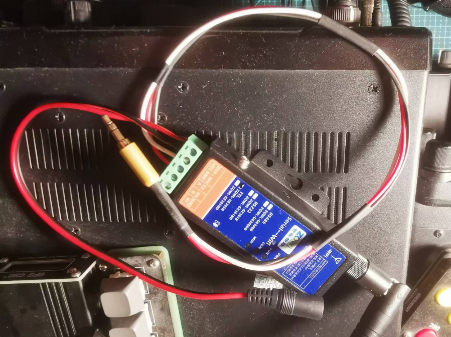

    上一楼完成了蓝牙CIV,这一楼再来看看Wifi-TTL,Wifi-TTL硬件贵了一点,但手工就简单多了,接个线就直接用.
我选的智嵌物连的模块,有两个版本,一个LAN口,一个Wifi,我选 的Wifi版本
网线版
wifi版
仅需要做一个跟蓝牙CIV一样的接头,另一端是螺丝紧固,非常 简单
成品展示

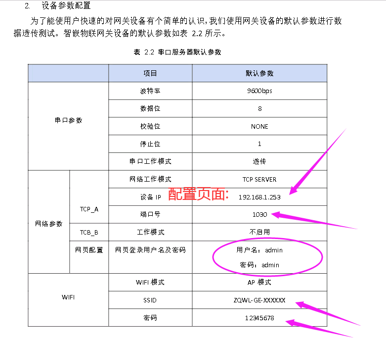

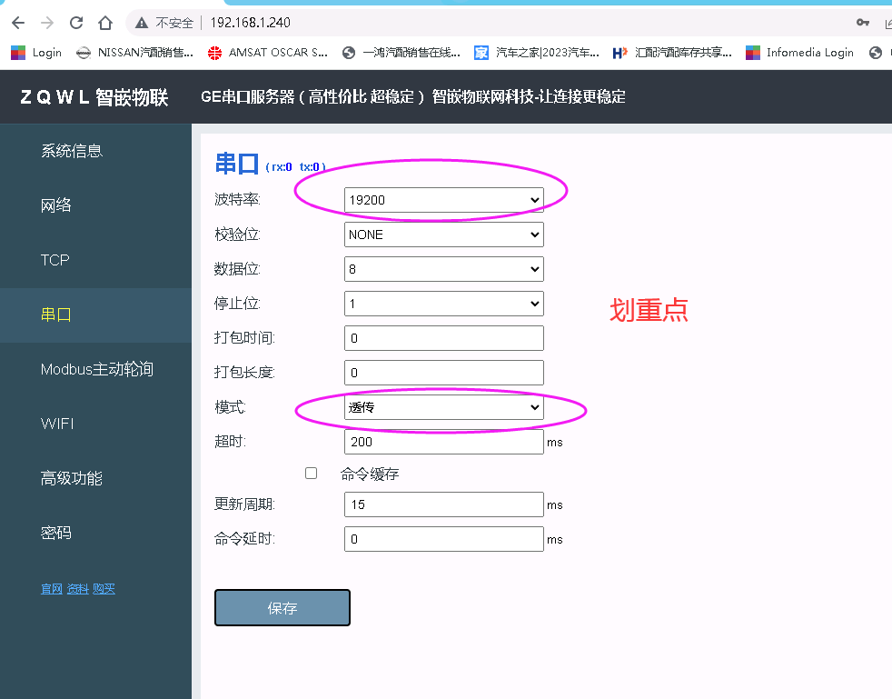

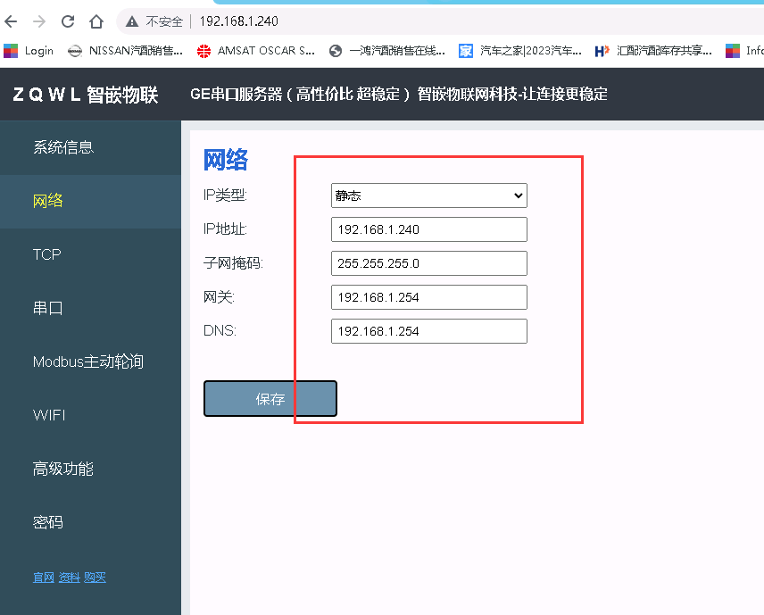

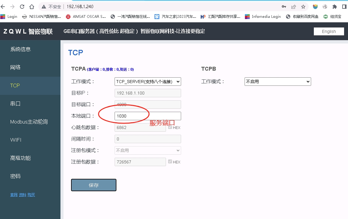

配置TTL模块,先用手机连接这个模块的wifi,然后就可以在手机上进入配置页面,应该模块的地址是: http://192.168.1.253,如果连不上可以参考官网的文档.
IP可以改为静态和自家在一个网段
配置模块监听端口,默认1030
更改波波特率跟电台CIV波特率一致
配置接入自家的网络系统,就OK了!

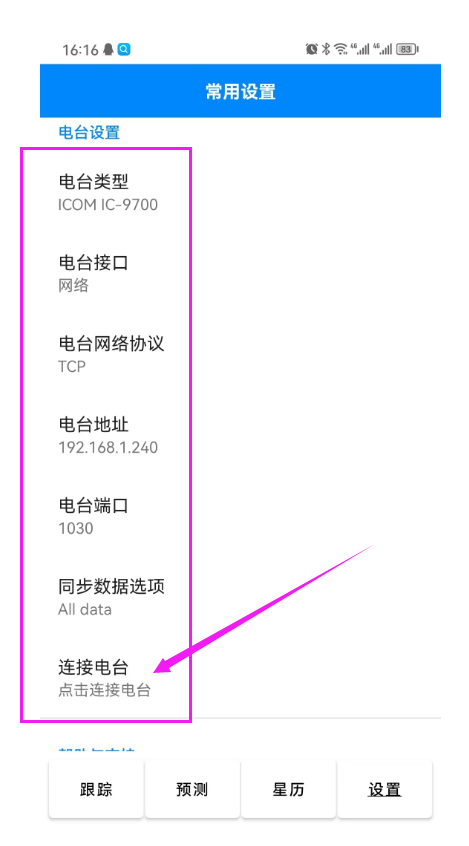

手机Dtrack端连接电台设置,OK,搞定,畅玩!!!!

老师请问下,我按照教程用的HC-04K模块连接,做好插上之后,蓝牙能连接手机,也能连上DTRAC软件,但是就是不能控制,软件上星也来了,机子频率和模式不会跟着变,这是哪里没弄好呢?

这个接线方法对不

tx,rx,怎么短接了

我看电路图好像是接在一起?
