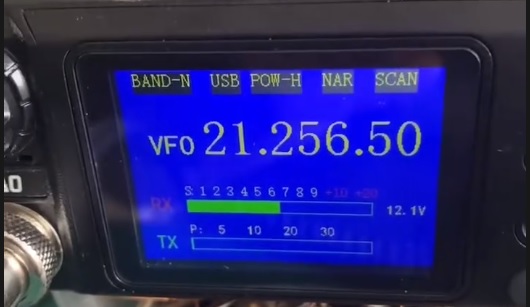

传统晶体滤波器短波单边带全模式收发信机套件:
重要更正!
参数介绍:
模式:SSB(LSB+USB),CW,AM,FM(也就是全模式!)
频率:接收:1.8MHz--30MHz,发射:18--30Mhz。也就是短波全段接收!
功率:小于25W,有三档切换(高,中,低)
供电:13.8V
体积:车台大小,铸铝外壳加塑料可分离面板(目前无法分离安装,因为排线太长接线稍多一点)
手咪接口:带键盘圆口8芯,可直接键盘输入工作频率点参数等
音量控制:按键控制,音频功放为TDA1013,声音宏亮,前置喇叭
保护:高驻波保护,发射功率条指示,接收信号条指示。
CW接口:标准手键,3.5Mm插座。后置。(视频为样机,前上顶置接口,太LOW了)。后面全部改为后置,加一外接音箱接口。好象没有自动键功能。
电路说明:
控制部分:
机器基准频率为36MHz,CPU时钟为16Mhz,DDS使用SI5351,界面使用STM芯片加辅助PIC芯片。显示为TFT彩色显示屏(背光色彩可以切换几种)。
接收部分:
       天线下来的信号经一级低噪声放大后进入一混频产生45MHz一中频信号,使用ADE-1混频器,再放大后混频产生15Mhz二中频,单边带晶体波滤器使用9MHz,调频IC使用TA31136芯片,调幅IC使用LA1600,
发射部分:
       发射信号功放使用一级2SC4703推一级2SC2314,再推一级13N10(静态偏置30毫安),未级为2个IRF520并联,静态偏置单独调节,每管50MA,最大输出功率25W左右(AM减半更低),使用成品开模铸铝车台外壳,带风扇散热不错。由于功放低通使用30Mhz,推荐在18Mhz--30Mhz范围内的HAm波段频率工作。

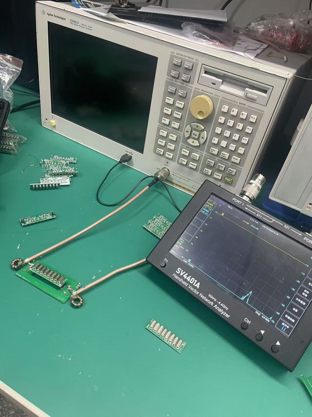

找到了前辈们制作晶体滤波器的贴子,太好了
https://www.hellocq.net/forum/read.php?tid=262783
随着VNA的普及,调试晶体滤波器不再困难,就是需要人工费时。我看网上使用SV4401 VNA 的人很多,调试起来也方便多了。
[ 此帖被bg5uea在2025-06-10 05:36重新编辑 ]

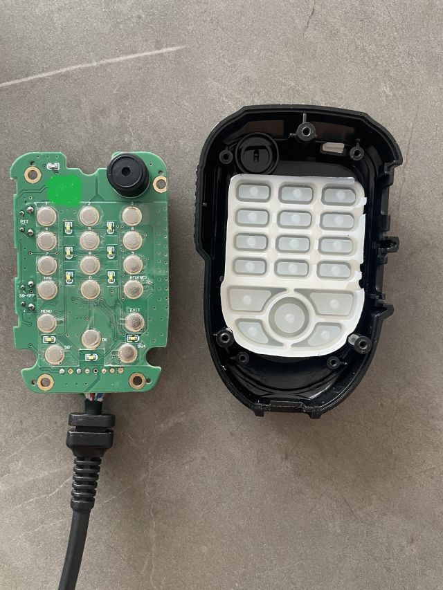

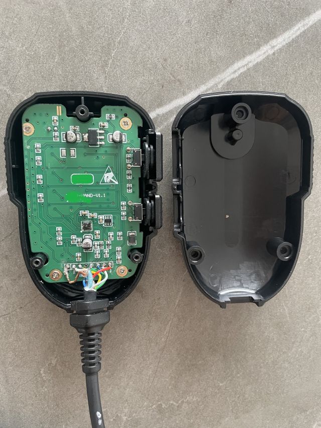

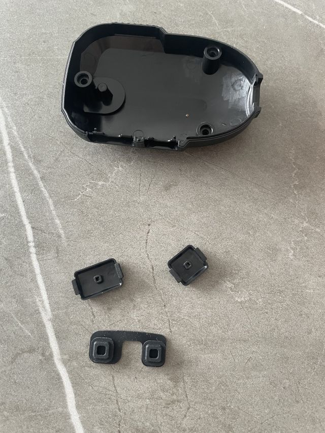

只看该作者 6楼 发表于: 06-11

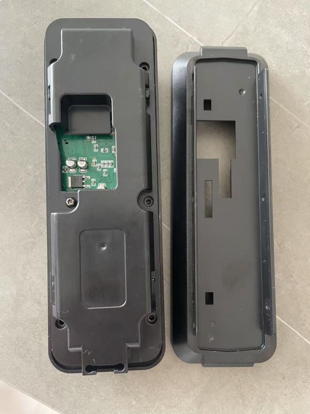

手咪内部,看看,锅仔,不赖
[ 此帖被bg5uea在2025-06-11 18:16重新编辑 ]

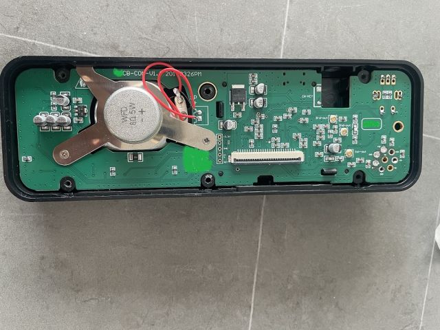

5W大喇叭,声音那是一个响。这个是控制机头。
[ 此帖被bg5uea在2025-06-13 07:20重新编辑 ]

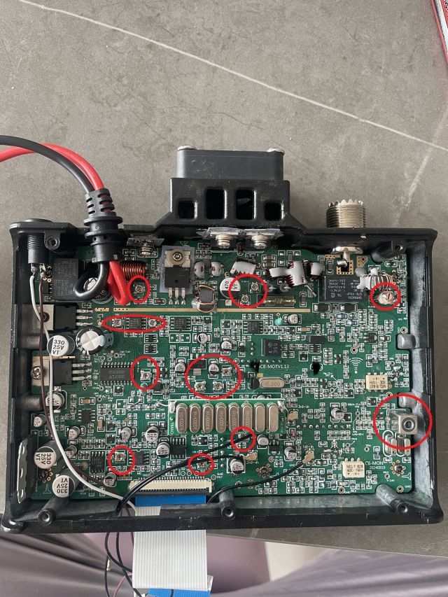

主板,几处可调的地方都圈出来了,一把无感起子调全机。
[ 此帖被bg5uea在2025-06-13 07:31重新编辑 ]

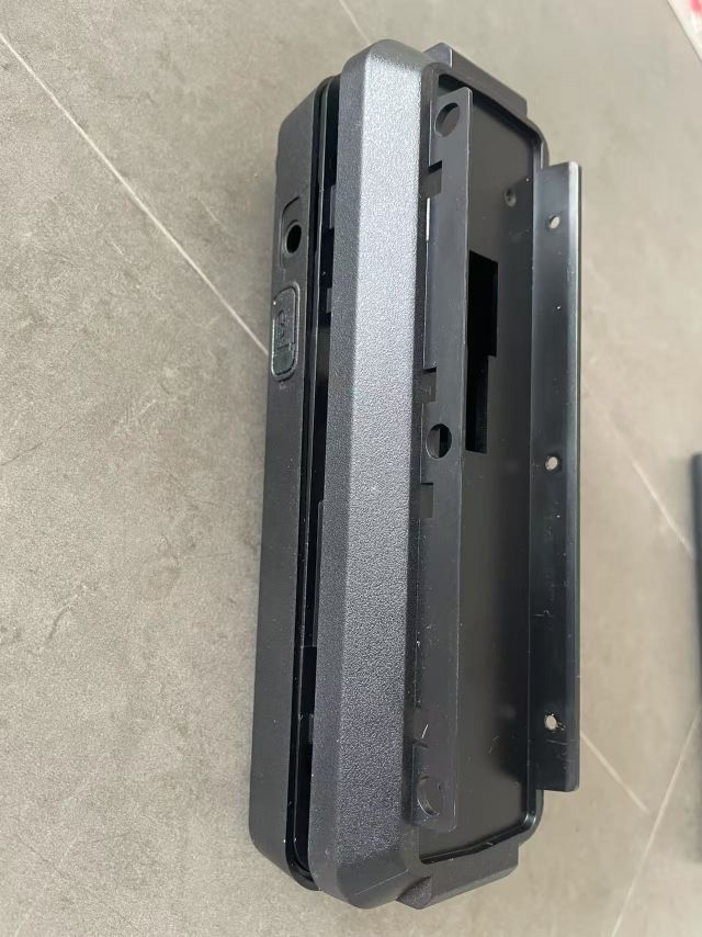

分离面板的样式,大伙儿看看,参考一下。

今天调了几个晶体滤波器,装了几台。如图:
离线bg5uea
32
只看该作者 13楼 发表于: 06-14
说说今天的调试过程 :
1、助理装好板子了,开始上电测试,显示正常,手咪和面板按键测试控制正常,喇叭正常发声,CW侧音正常。
2、在USB模式下,用无感起子调整本机唯一的一个中周,用耳朵听,调整到声音最大(耳朵听不是很准,等下用CW发射调整这个中周到功率最大为准,配合指针式功率计)
3、调整推动功率管和未级功率管的偏置正常:
具体操作:拿掉三根信号的一端,在L34上面串入电流表(万用表)左+右-,按下手咪PTT,逆时针调节RV1直到电流表显示30mA左右即可;这个是推动管的偏流。在FU1保险丝接口上面串入电流表左+右-,按下手咪PTT,逆时针调节RV4直到电流表显示50mA,再调节RV5直到电流表达到100mA即可(两颗功率管分别50mA左右);
4、这时应该接收正常,发射即可有功率输出,
(未完待续)
