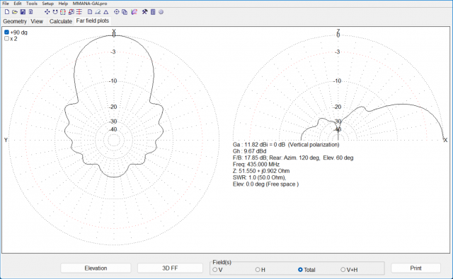

在网上冲浪的时候发现了意大利SIRIO天线公司旗下的宽带八木天线。宣称能在前后比不小于18dB的情况下实现400-470MHz全段驻波<1.5:1。
SIRIO_WY380-400-10N_web.pdf (603 K) 下载次数:34

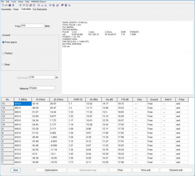

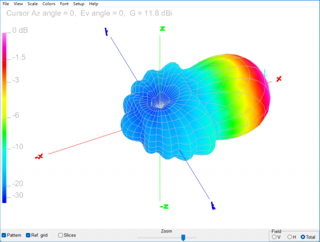

下载PDF文档后发现天线振子尺寸参数都提供了,就顺手用MMANA-GAL建模仿真了一下。
我自己仿真的结果1.5:1驻波带宽是407-465MHz,比SIRIO宣称的小一点。但考虑到MMANA-GAL使用的NEC算法比较老旧,可能是仿真误差导致的结果差异。
波瓣图上看旁瓣有点多,不过属于正常取舍结果。宽带和高增益属于鱼和熊掌不可兼得,要宽带就必然会增加旁瓣和损失前后比。
SIRIO WY-400-10N十单元400-470MHz宽带八木天线.zip (1 K) 下载次数:27
最后附上MMANA-GAL天线建模文件。

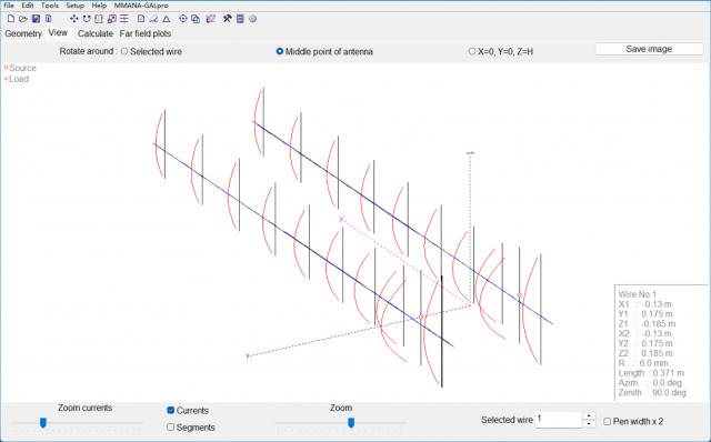

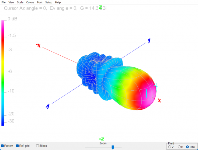

顺便仿真了一下垂直极化水平二堆叠。驻波谷值从1.04:1升高到了1.16:1,只修改馈电振子长度无法降得更低。虽然工作带宽依然能覆盖400-470MHz,但高段前后比劣化严重,到470MHz的时候只剩13.8dB。通常来说一个合理的定向天线前后比至少得有18dB。
SIRIO WY-400-10N十单元400-470MHz宽带八木天线_二阵列.zip (1 K) 下载次数:13
附上二堆叠仿真文件。
