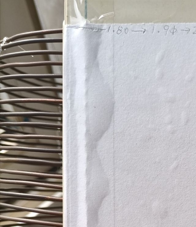

那这32微亨用多粗的线在多大的管子上绕多少圈呢?大概多少圈抽个头呢?
离线bd4lb
3716
只看该作者 9楼 发表于: 02-16
@bi1plb
我DIY的L型手动阻抗匹配器里面,制作电感线圈使用的铜线,是外径1.8毫米左右的铜电线。总长度10米。(单股铜电线。)
制作的线圈外径,是11.5厘米左右。
每个线圈的间距,5毫米左右。
线圈匝数,一共28匝。
线圈不需要骨架,是空心线圈。(为了减少损耗。我主要玩儿QRP,或者,更低的QRPP....)
把线圈放在尺寸合适的塑料盒子里面。(塑料防水盒。不使用它的盖子,在使用鳄鱼夹子调节线圈匝数位置的时候,比较方便。)
在塑料盒子的三个侧壁上面,钻一些直径1毫米的小孔,每个小孔的间距,是5毫米左右。用尼龙钓鱼线穿过小孔之后,把线圈固定结实。
图片是线圈放在塑料盒子里面的样子。
电感线圈的抽头儿位置,做好了标记。
空气可调电容旋转的角度,也做好了标记。
更换波段的时候,同时对准标记,就可以了。
