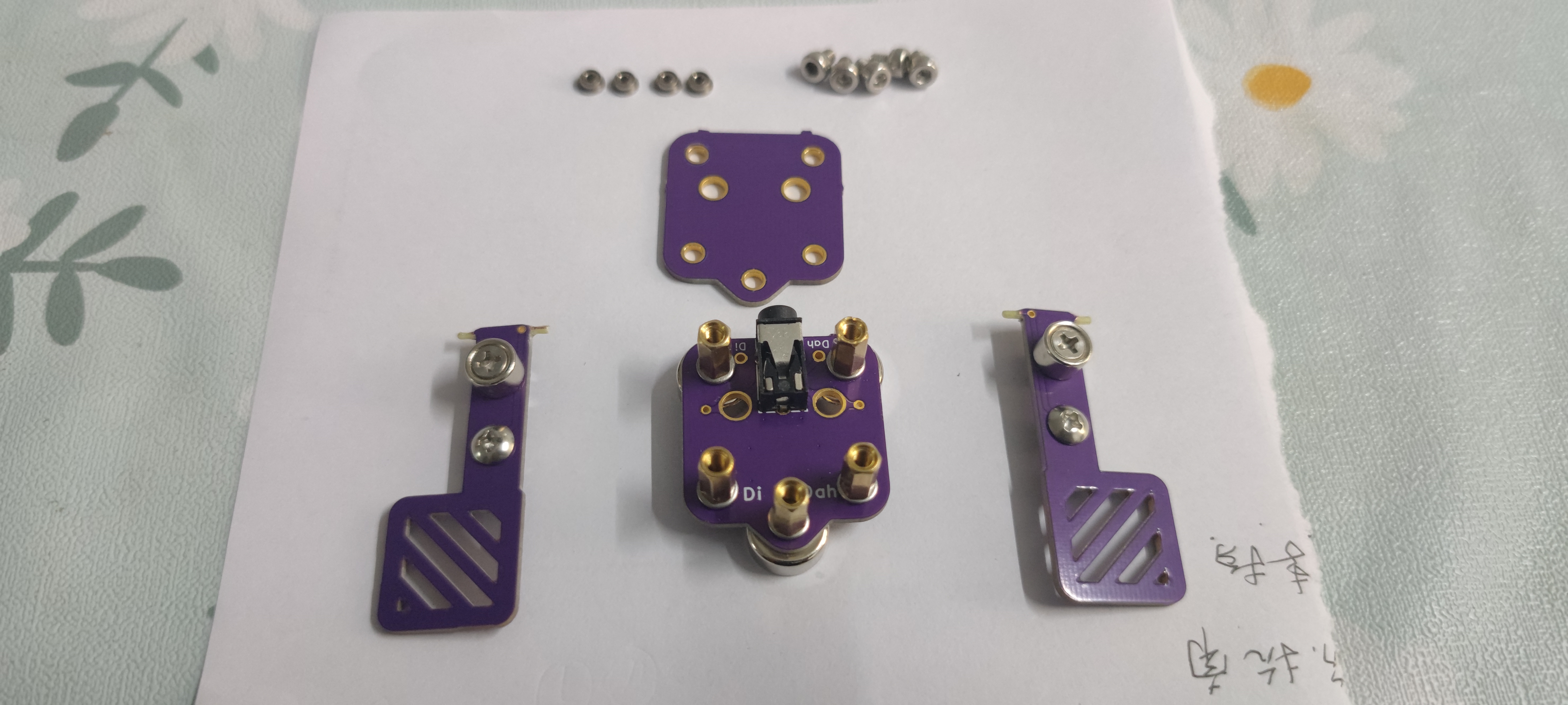

成品自动电键太贵了,用立创 PCB 免费打印面板,螺丝和磁铁拧起来就是一个像模像样的自动键.
做完一算,只需要17块就能拿下一个手感还算不错的自动键,真是经济实惠
立创 eda 项目工程、制作说明和零件清单都扔在仓库里了,欢迎各位老师大佬复刻或者改进
https://github.com/naturewind846/CheapPcbPaddleKey/

复刻了一个,感谢bh3pts

复刻了2个,非常感谢bh3pts!手感还真的不错,要注意的是磁铁底座要与电路板垫绝缘层,否则容易短路

pcb工艺误差,所以我开始做的板子碰巧没有短路。后面改了改网络,应该可以解决这个问题

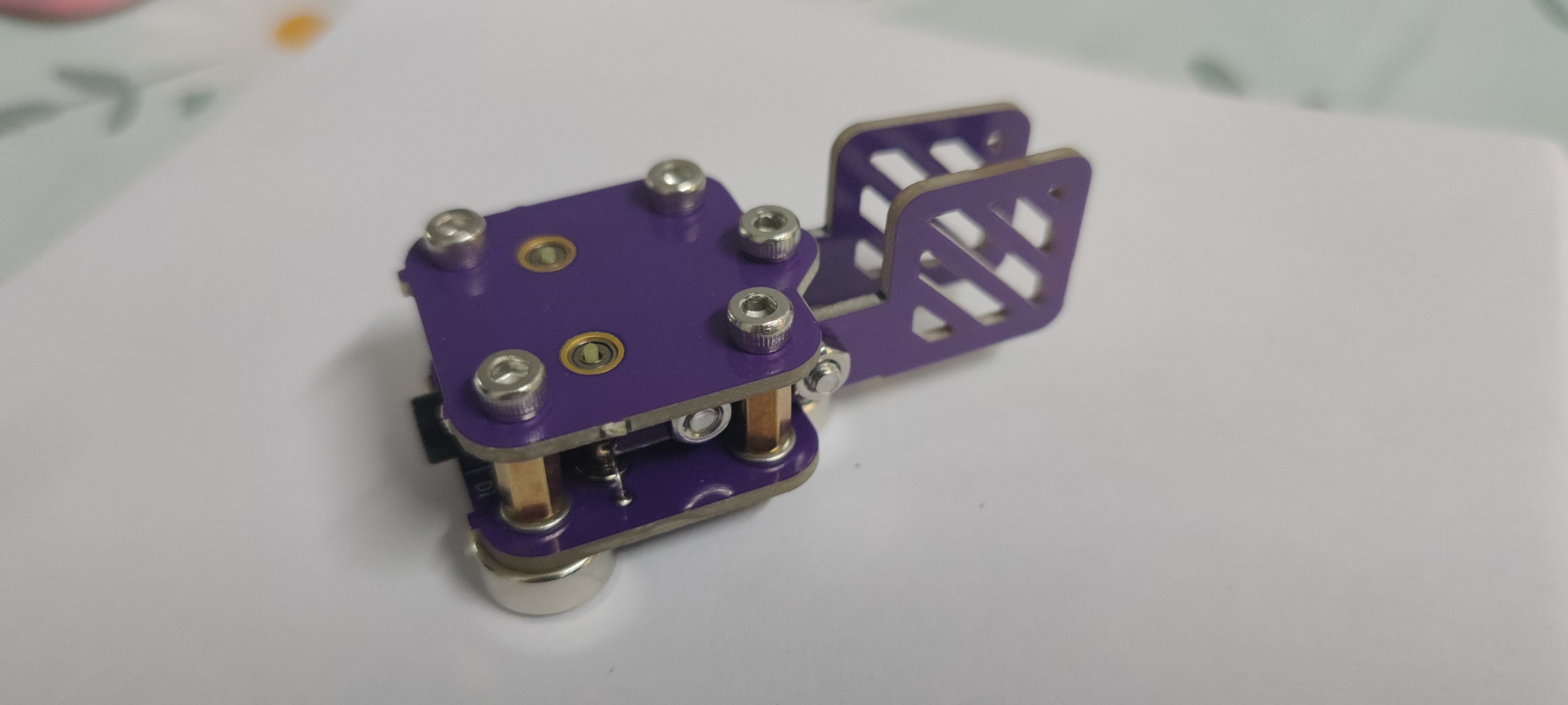

楼主模仿的,是这个电键吗?
关于这个电键的设计。
我不能理解的是:
手指接触的部分,为什么不使用绝缘的塑料材质?
设计成全金属的,还搞成镂空的。
通常,手指接触桨片,需要光滑的表面。
使用塑料材质的,一方面,能保证绝缘。
另外,手感也更好。
楼主使用PCB制作的电键,桨片也搞成了镂空的,为什么?
桨片保持平整光滑的,不行吗?

对的,电键设计时参考了它。不开孔的话在立创eda里点一点就能修改,适合自己的是最好的

操作电键发报,手指接触桨片的瞬间,其实就是碰一下它们。手指和桨片之间的摩擦力,越小越好。
我觉得,在桨片上面开槽,增大了摩擦力,是个奇怪的设计。

根据楼主的资料,也复刻了一个PCB电键,制作相对容易,难点是拨片轴的修整。底部插座两侧的磁铁与PCB之间需要加绝缘,否则螺丝拧紧后挤压阻焊层,会导致短路。

最开始设计欠考虑,后来把磁铁上的网络修改了一下,可以避免短路。加M3的垫片或者簧片也可以避免短路
