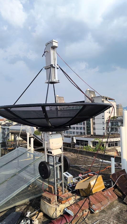

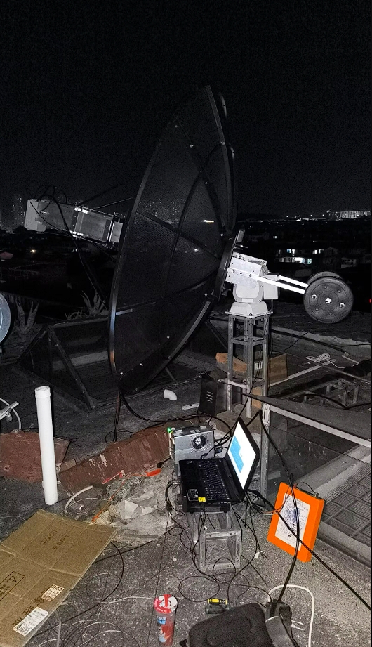

天线:2.1米抛物面
馈源:OK1DFC馈源无扼流盘
电台:IC-910H
功放:BH2RSJ的1.2G功放
云台:海康重型云台

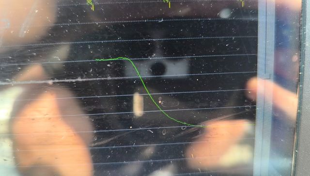

LNA不小心弄烧了,在无LNA的情况下测得太阳噪声4db+

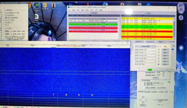

通联RA4HL,他收我-16,我收他-19
