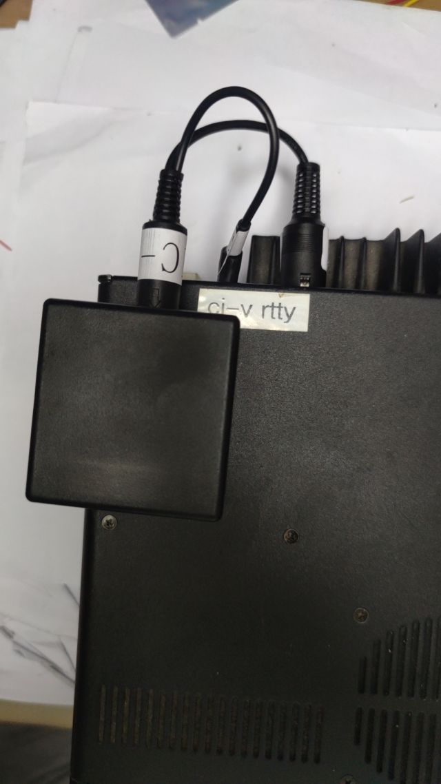

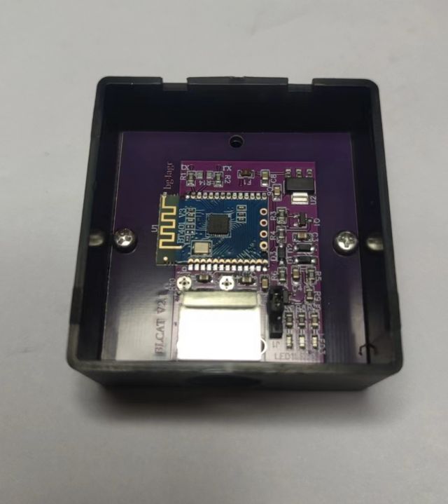

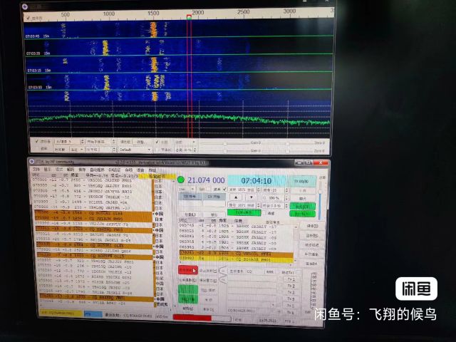

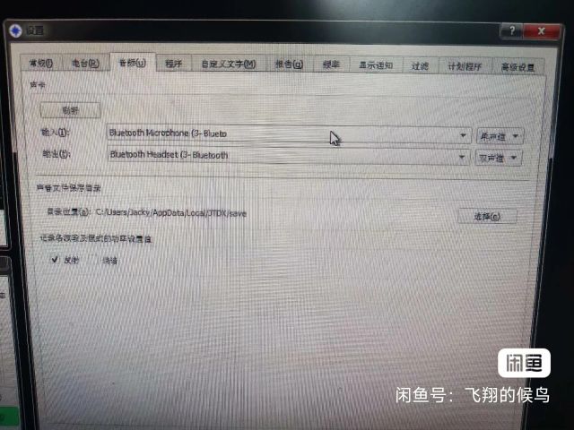

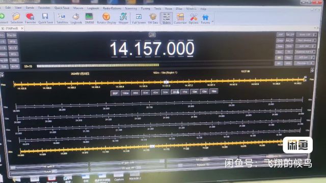

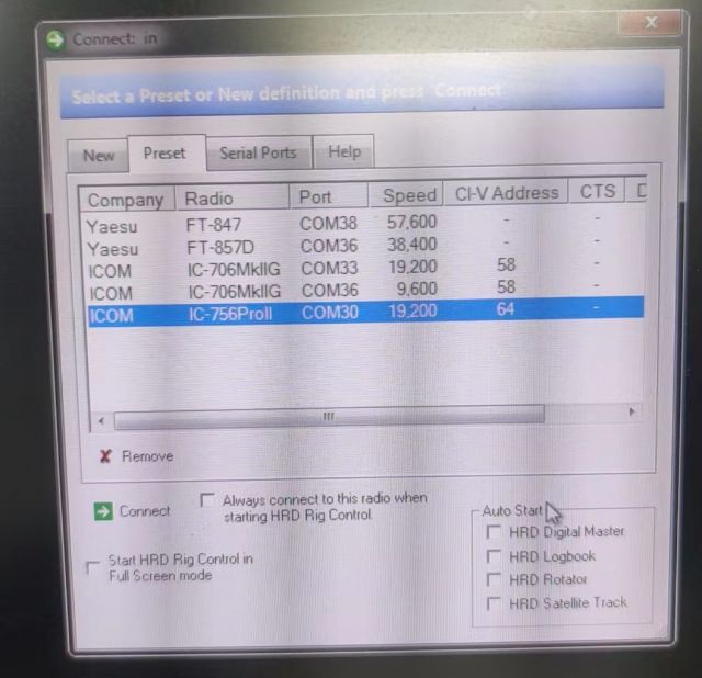

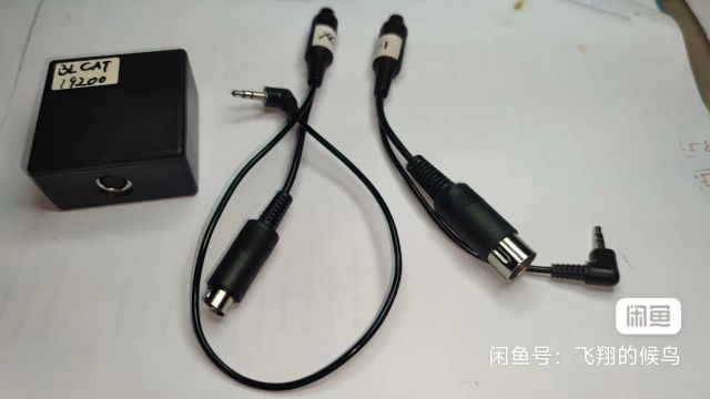

之前玩FT8时用有线控制电台和声卡接收发射音频, 但由于天馈系统靠的近, 发射时一直有干扰, 经常掉线. 而且拖根线电台放不远. 看到有HAM尝试用蓝牙模块做音频转发也尝试做了下. 期间用过各种蓝牙模块, 最后经过几次迭代和试用的反馈最终定型蓝牙盒子和配套线材. 蓝牙盒子内置可选的硬件VOX音控PTT, 对于向IC706,718等早期不支持指令PTT的电台也可以自动发射.  通过更换不同线材就可以支持ICOM/YAESU/XIEGU等各种机型.  直接从电台后部端口取电, 不用外接电源或者电池充电, 即插即用.  而且直接走蓝牙无线,基本不用考虑会被发射干扰.  直接支持FT8CN, N1MM, JTDX, HRD等软件控制电台, 就是一根无线的电台控制线和音频线.
目前已经测试使用中的型号有
ICOM艾康姆
IC-706,718,7000,7100,7300 ,IC-M710,775,756,7400,9700
YAESU八重洲
FT-710,817,857,897,891,FT-DX10,FT-450,991,FT-847
XIEGU协谷
G90,G106,X5105

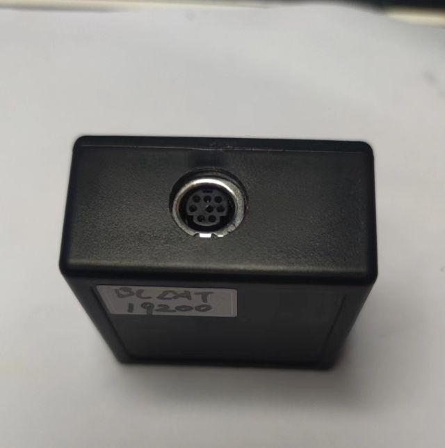

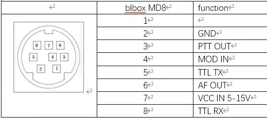

接口定义如图, 可以自己开发线材.
