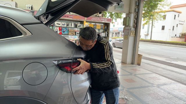

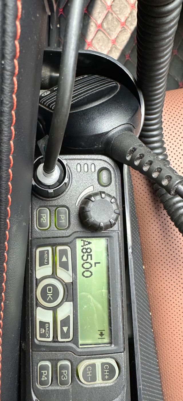

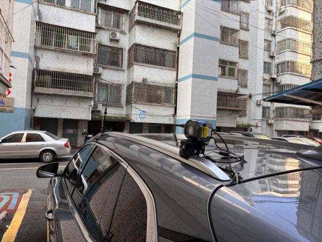

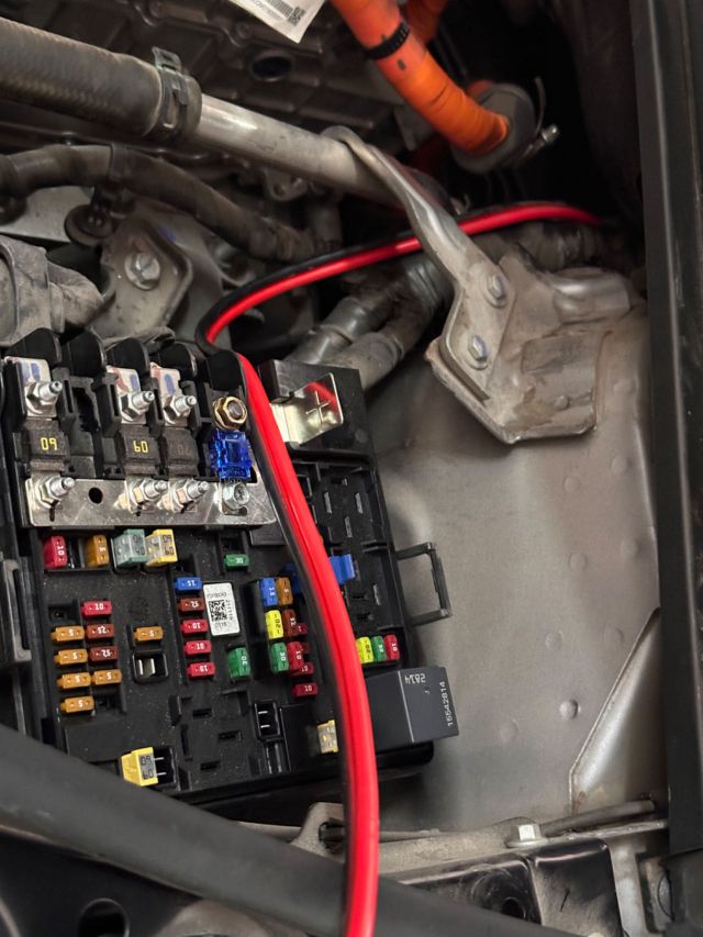

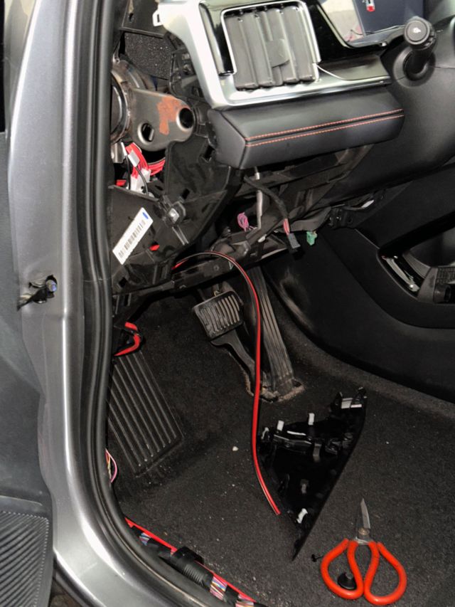

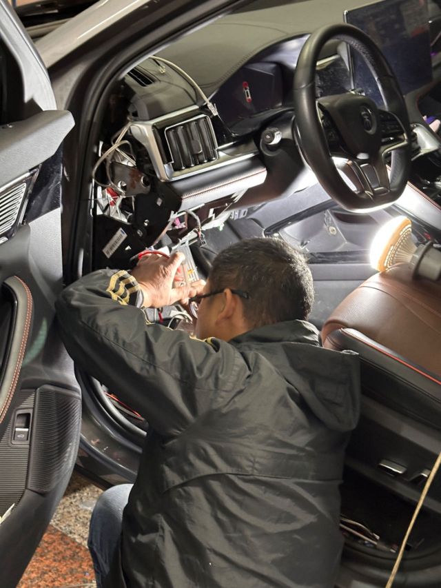

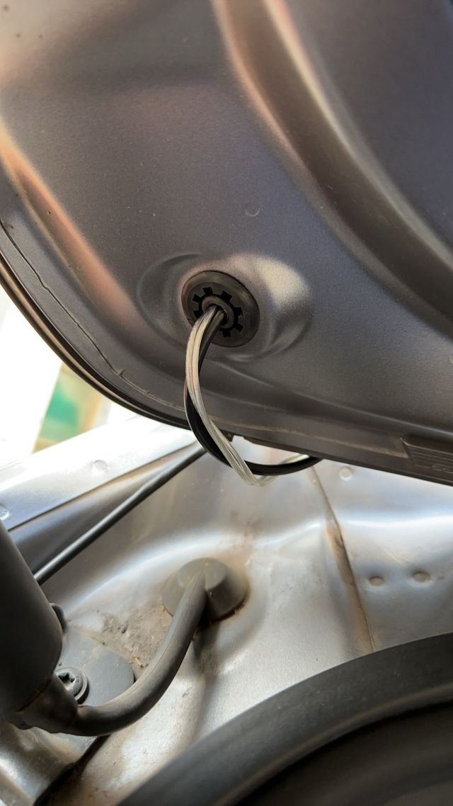

自从两年前换了车,把原来的FTM-100DR重旧车上拆下来后,就一直在新车上使用手持机通联,功率有限,有时候都懒得开机守候了。今年年初,立定心水,一定要把原来的FTM-100DR装回车上。装之前做了下功课,BA7JT向我推荐了他自己的无损安装方案:从保险盒上取电,经过延时开关,再向车台供电,用磁性吸着面板和手咪,我也非常赞同此方案,跟着又在百度上搜索到BA9TX的M8268低成本的机身/面板分离安装方案,碰巧手上也有M8268车台,决定照猫画虎,把M8268也装到车上去,主机放在主驾座位下,面板放在副驾旁。跟着就是上万能的网上购买到所缺少的东西,联系本地相熟的厂家特别定制了100DR面板的安装框架。所有东西到手后,都已经是年二十八了,经过多位同好的耐心联系,终于联系上一家本地人经营的汽车音响改装店铺还在开工,马上带齐东西赶过去,经过一整天的施工,终于把电源线、馈线和各类控制线无损布放好,剩下的接头焊接、压接,就由自己完成了。春节长假过后,终于将FTM-100DR和M8268装到新车上了,工作完全正常,车上设备和两个车台互不干扰。硬道理来了,顺序可能有点乱,请各位包涵。
